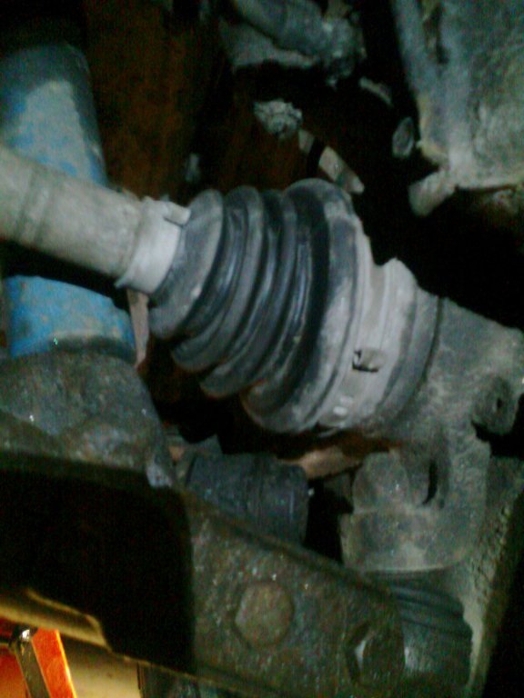

Ja, hab ich vor einigen Wochen kontrolliert, nachdem ich den Wagen gekauft hatte. Hier noch ein Bild von der Achsmanschette, die sieht schnucklig aus, kein Fettaustritt o.ä.
[ATTACH]67678.vB[/ATTACH]
Doch wie's dadrinnen aussieht...
Und in welchem Zustand sind die 6 schnuckeligen Kügele innerhalb der schnuckeligen Achsmanschette ohne Fettaustritt ? :smile:

Instruktives Bild, da muß ich mal schauen. Reicht es, die Manschette radseitig zu lösen und umzukrempeln, oder ist voller Ausbau angesagt?

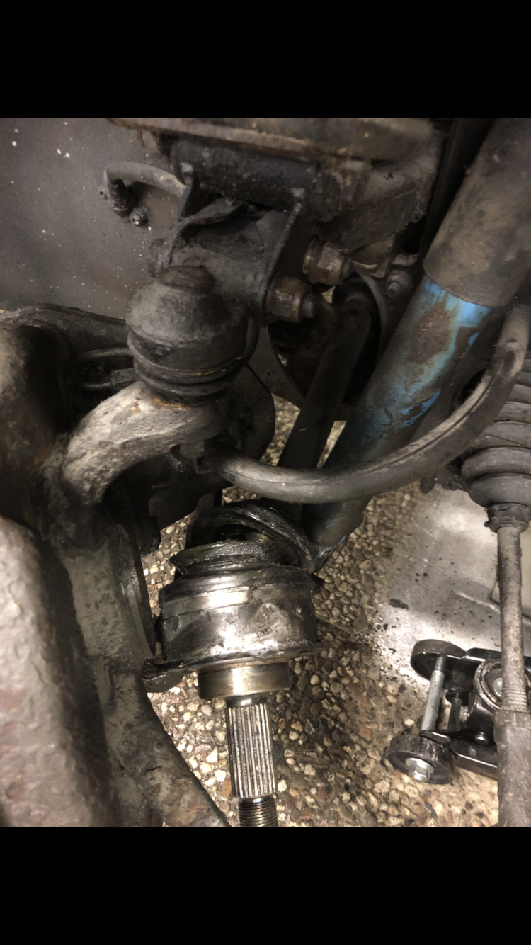

Der Aero mit H-Kennzeichen (360!tkm) hat schon sehr lange dieses Rumpeln und Knacken beim Lenken & Anfahren. Zeit für die äußeren Gelenke. Habt Ihr bzgl. des Materials eine Empfehlung ? Das von Gerd beschriebene „Kugelproblem“ möchte ich dann doch nicht - also los. Beim 8VT habe ich gerade die Manschetten gewechselt - und weil die Traggelenke eh neu kamen hatte ich alles angelöst und es war einfach die Welle zu ziehen. Was löst Ihr sonst ? Traggelenk oben oder unten um die Welle zu ziehen (Manschettenwechsel & neue Antriebsgelenke aussen) - plus Spurstangenkopf ? Ich hatte jetzt unten gelöst & Spurstangenkopf, Traggelenk war oben etwas gelockert.
Traggelenk oben und Spurstangenkopf...
