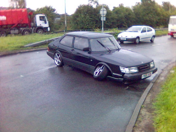

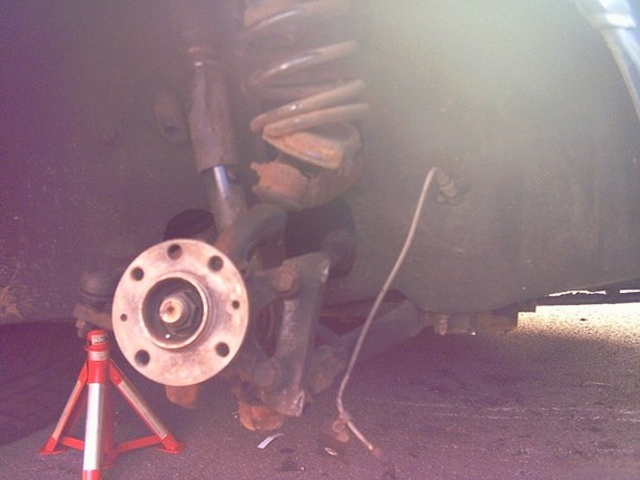

Querlenker Bruch auch in England. *fotos*
Quelle* http://www.cardomain.com/ride/2292402/2 :cool:
Wir entsetzlich so etwas enden kann, sieht man an diesen Bildern.:eek:
Zum Glück endete das nicht im Gegenverkehr...:redface:
Weiteres als PDF und Bilder im Anhang.
:rolleyes: Hierbei handelt es sich nicht um einen Klassiker, sondern um einen Querlenkerbruch der durch Überfahren der Bürgersteigkanten hervorgerufen wurde.
*Some T*at in a van cut across us on a roundabout, to avoid him we had no option but to hit the kerbs go
across the grass and land in the opposite carriageway, about 2 foot in front of an arctic!!*
Nun ja,wer weiß, mit wieviel Tempo der auf den Bordstein geknallt ist. Beide Querlenker kaputt, wird schon ordentlich schnell gewesen sein. Nach solchen Aktionen ist bei vielen Autos etwas defekt.
