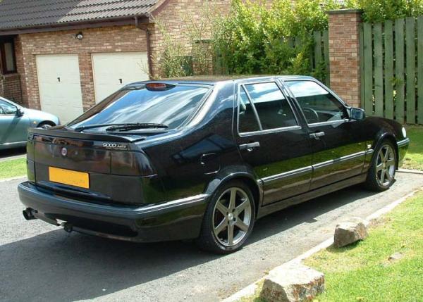

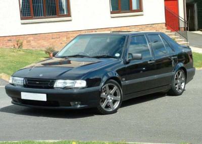

17 Zöller auf Saab 9000 Aero!
bei ner Et 35 bestimmt, mind 5 mm, vielleicht sogar 10
ja hinten 10mm pro seite
Auch sehr net...
Warum brauch ich da Distanzscheiben für die HA. Stehen die bei der Bremse an, oder am Fahrwerk??
bei mir hat die felge innen an der halterung der bremsschläuche an an der achse geschliffen! also 10er passen genau! dann schleift innen und aussen nix... ;) 5er hatte ich auch drauf, aber da kamen sie beim starken einfedern immer noch innen an! bei 10er platten steht die felge wenigstens auch aussen richtig... :lol:
Wo krieg ich diese Platten her und wo auch länger Radschrauben (<- Brauch ich doch sicher auch, oder?)
Danke für Eure Hilfe, bin Heilfroh, da ich mich beim Aero gar nicht auskenne und hab ihn ja erst vor einer Woche bekommen!
die platten bekommst du fast in jedem autoteilehandel oder felgenhändler! die sind sogar speziell für saab... :lol:
was für ein baujahr hast du denn bei dem aero? wußte gar nicht, das du da noch 4-loch drauf hast! ab nem bestimmten bj. haben die nämlich auf 5-loch geändert... ;)
Meines Wissens wurde der 9000 bis zum Ende (also 1998) ausschiließlich mit 4-Loch gebaut!
hmmm...???? :?:
dann hat sich D&W wohl in ihrem lieferprogramm vertan! davon abgesehen bin ich mir aber fast sicher schon welche mit 5-loch gesehen zu haben! ich denke mal nicht , das die die adapterplatten montiert hatten... :?
