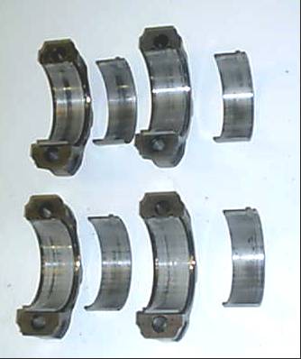

Ich habe den Motor heute ausgebaut und sehe keine defekten Lager. Nun bin ich baff.

Bild:
1.Zyl. unten/oben 2.Zyl. unten/oben
3.Zyl. unten/oben 4.Zyl. unten/oben

Wirklich garkeine Spur bei keinem Lager?
