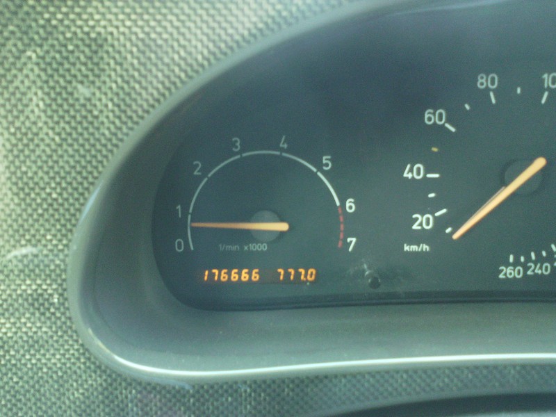

Bei mir passiert aktuell nicht viel an der Kilometeranzeige....IMG_20160930_145311.thumb.jpg.fc93be69011dd757a4238780f02fb43b.jpg

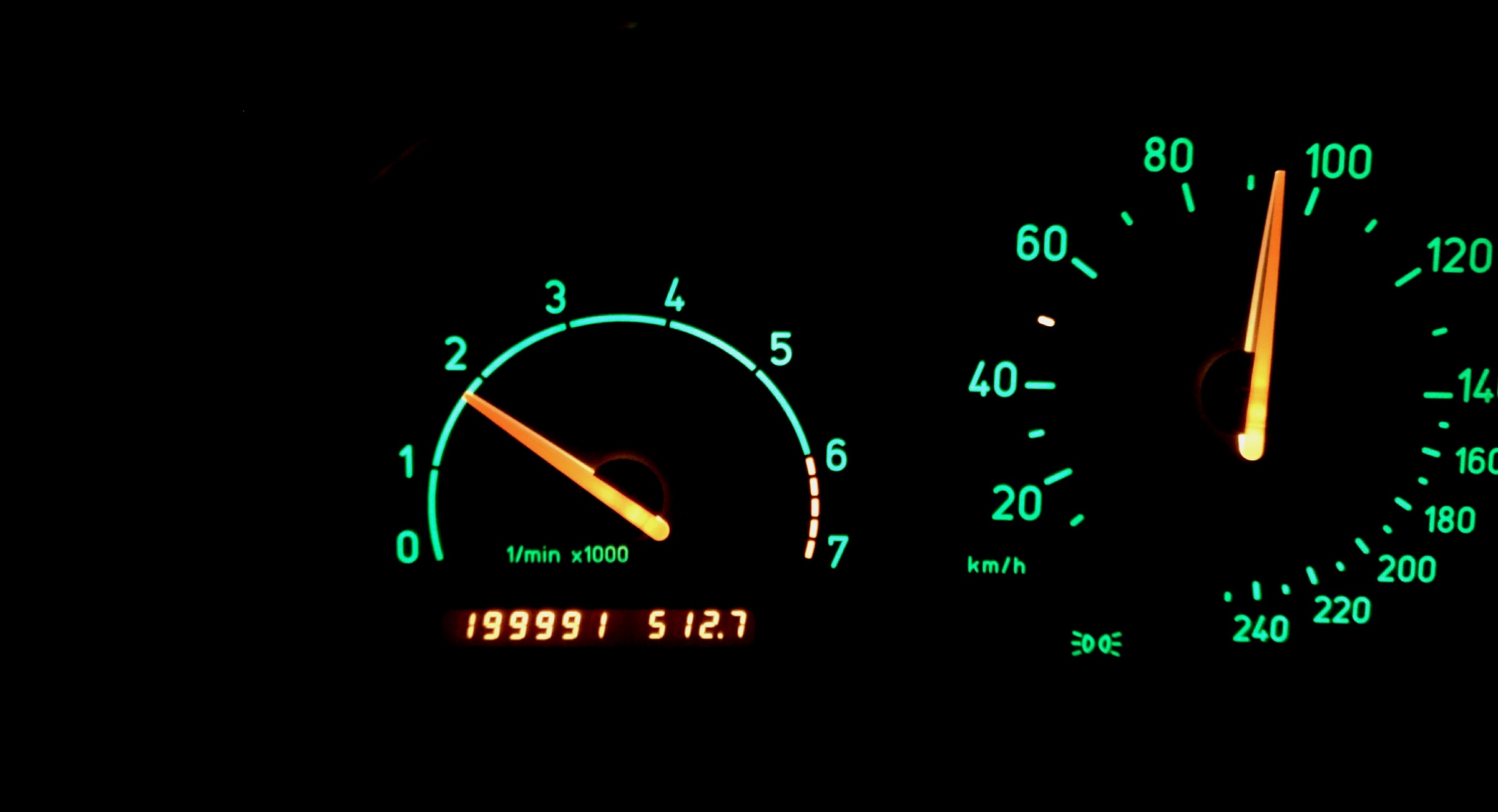

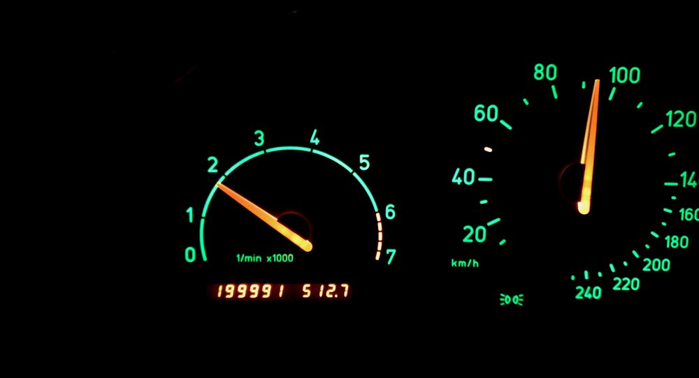

Heute stand, fast genau 1 Jahr nach dem Kauf, zum letzten Mal eine 1 ganz vorne im Zähler. Bisher gemacht:
- Ölwannen- und Siebreinigung
- Turbolader gereinigt
- sämtliche Vakkumleitungen neu
- PCV #6
- Steuer- / Ausgleichskette samt Spanner und Ölpumpe neu
Läuft bisher problemlos, ich hoffe das bleibt halbwegs so. :biggrin:

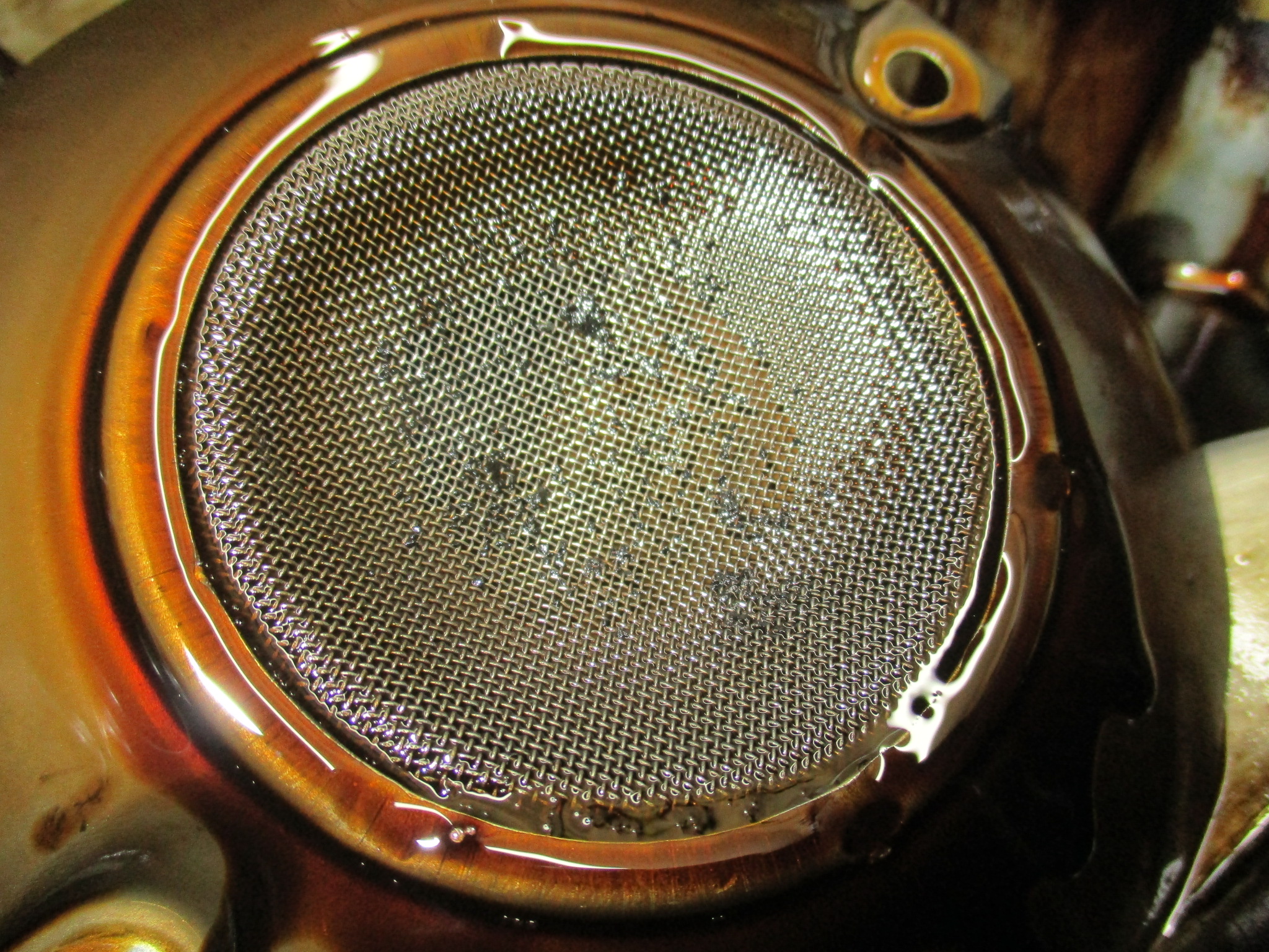

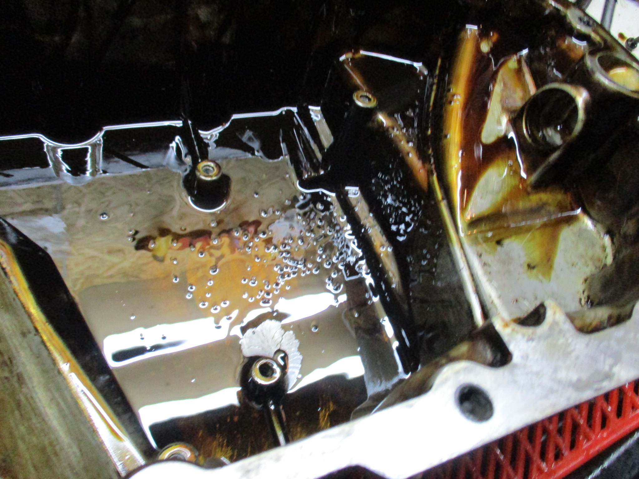

319.319 km - davon die letzten 84 Tkm bei mir.
Kettenklappern war Grund, Ventildeckel und nach knapp 70 Tkm erneut die Ölwanne abzunehmen.
2016_1212_151930.thumb.JPG.9257ff6a383f93b371dd9d85aed57304.JPG 2016_1212_151345.thumb.JPG.2e17a10eb8d1de2a11cd6cedc4e18896.JPG
Steuerkettenspanner war ganz ausgefahren, die Kette aber noch stramm.

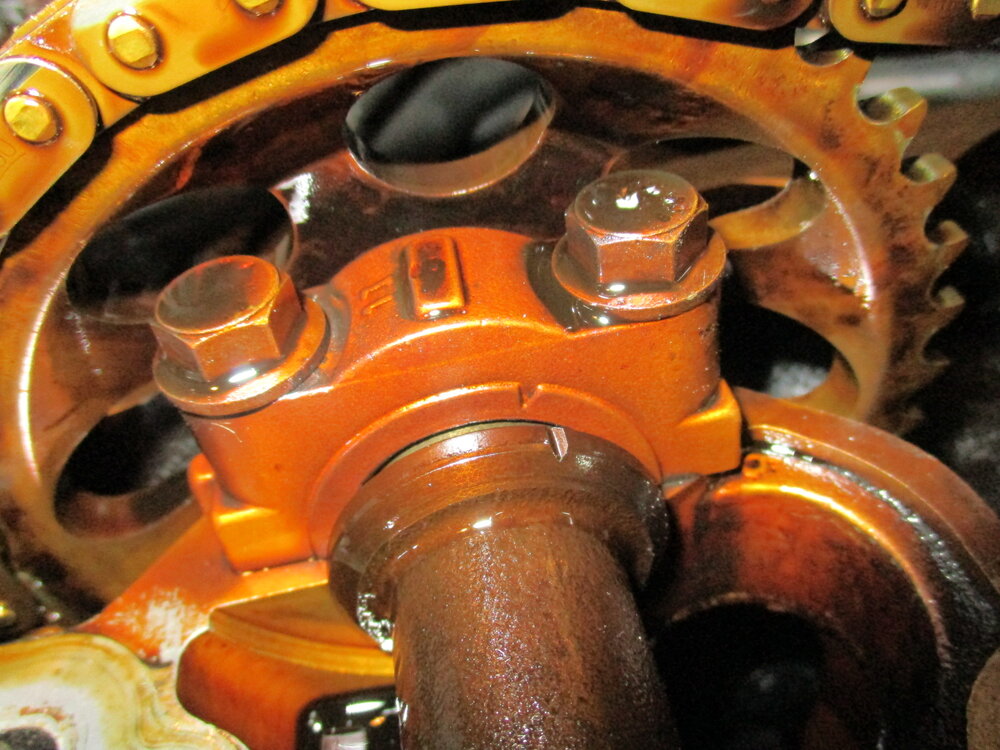

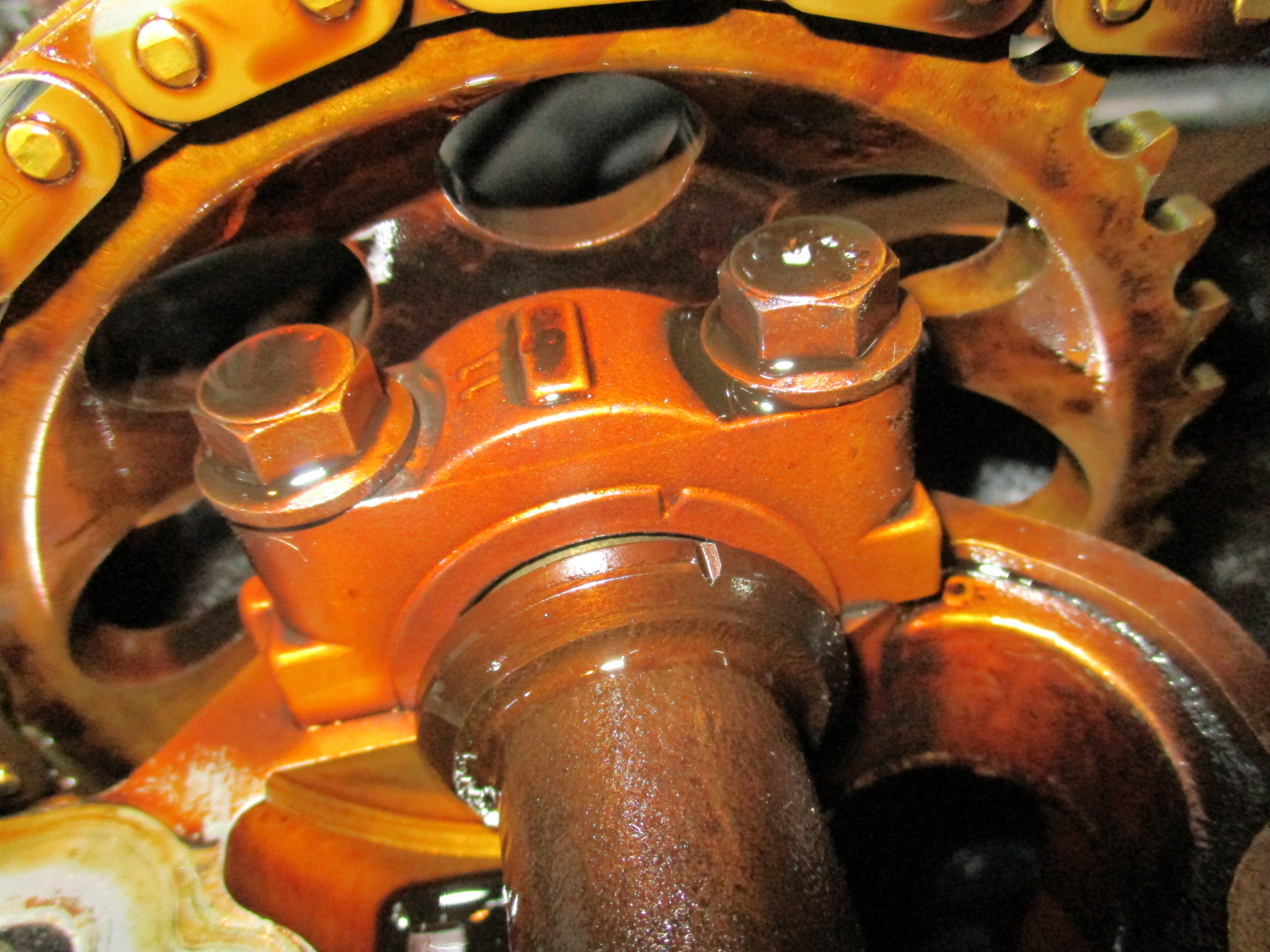

Ausgleichswellenkette mit sehr viel Spiel, Ölkanal aber (noch) nicht angekratzt - vielleicht erkennbar:
- also raus damit.

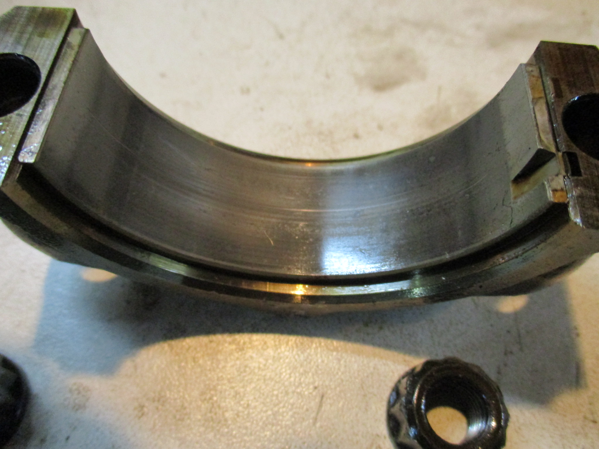

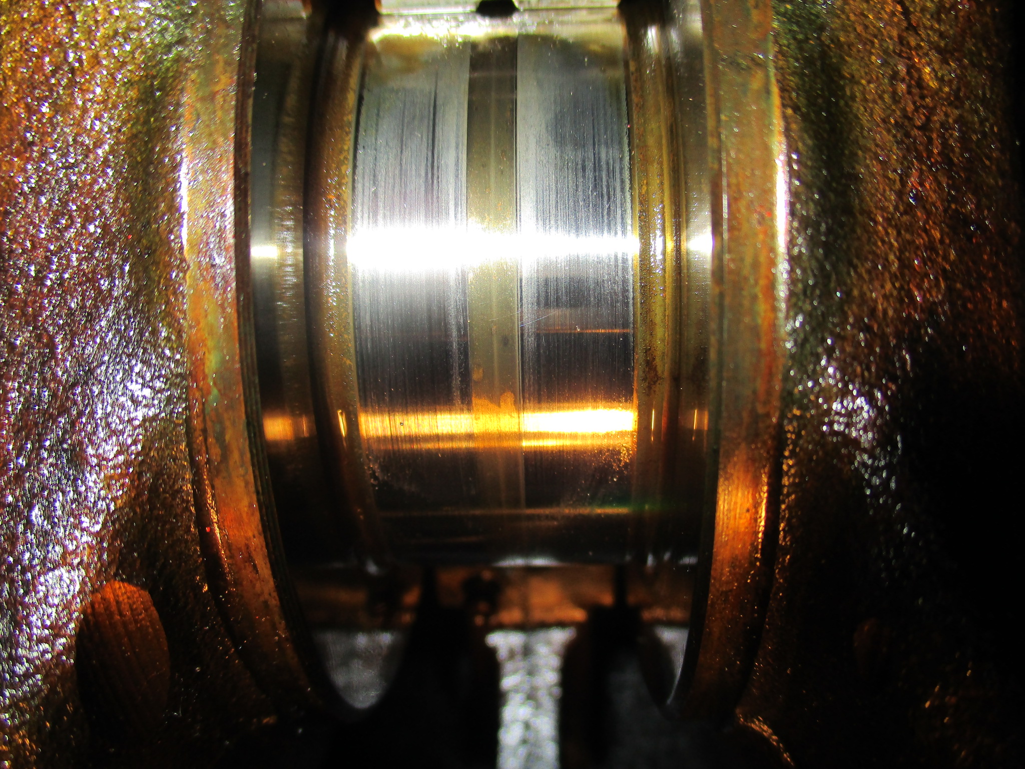

Hauptlager:
2016_1206_160438.thumb.JPG.866934f98ee47eaba38d0238d2ba280d.JPG 2016_1206_160824.thumb.JPG.686d95689cf8b6fed942d097e94ba12f.JPG
Pleuellager:
So richtig weiß ich gar nicht, warum ich die erneuert hab :rolleyes:

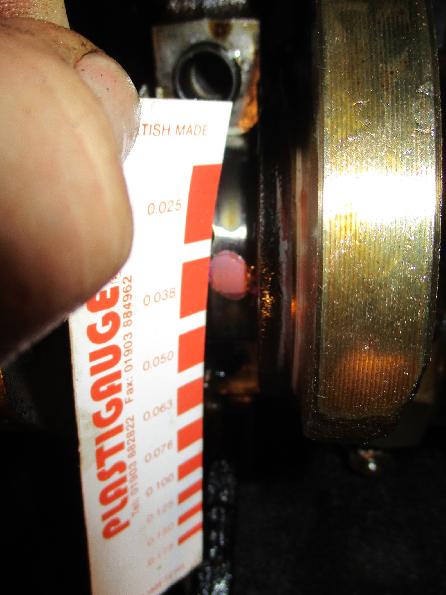

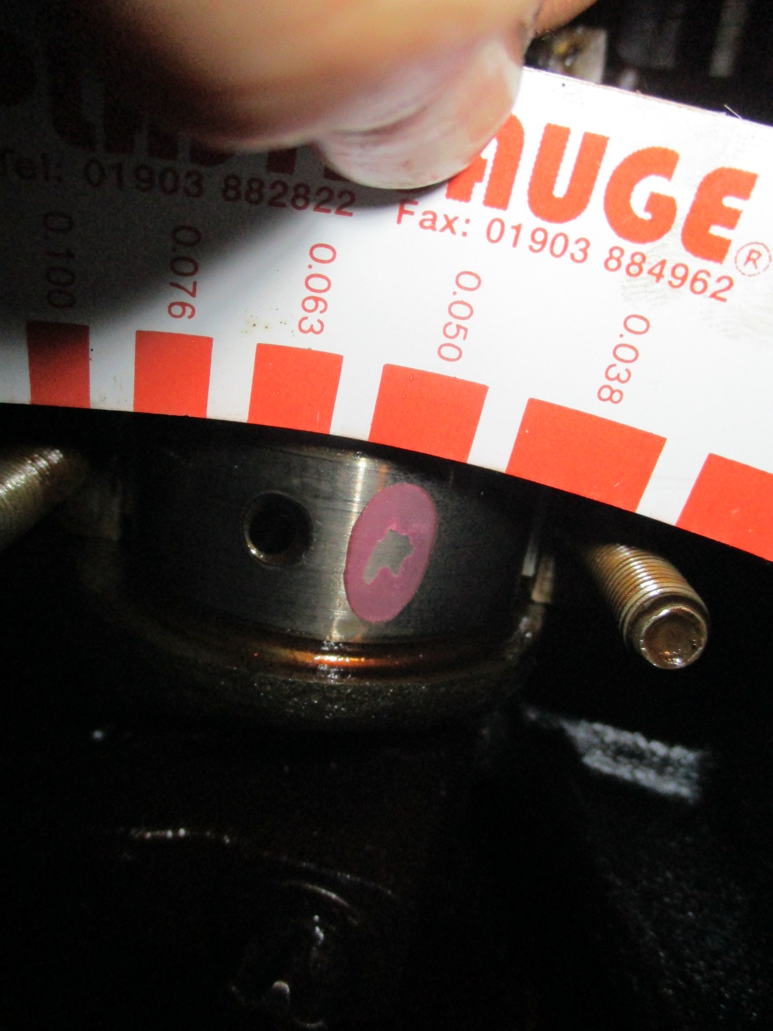

Mit neuen Lagern das Lagerspiel kontrolliert:
2016_1212_134941.thumb.JPG.fb3df4ce83abfbca2dfe19c24b1a81d4.JPG 2016_1212_133056.thumb.JPG.620bd90fd08491057ec8cd3be289df8d.JPG
Kompression zwischen 10,5 und 12,5 bar
