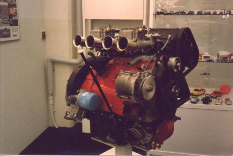

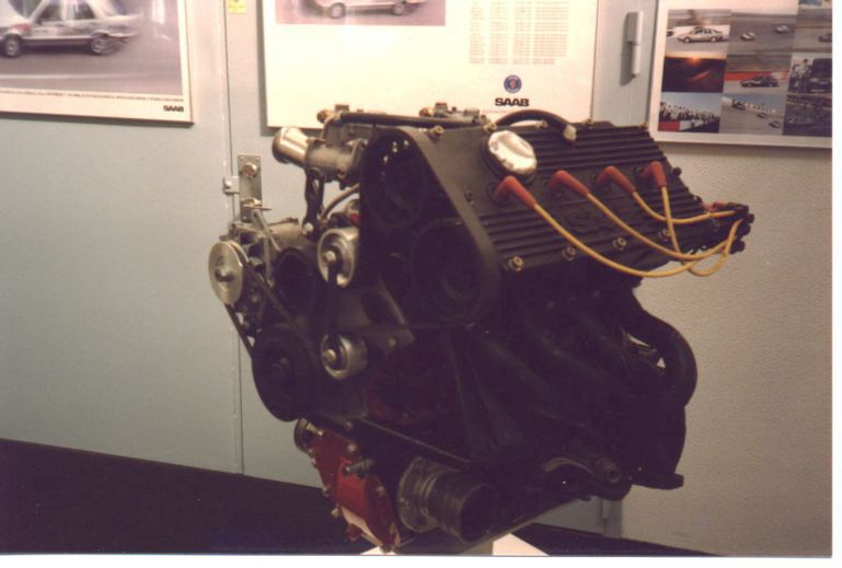

V8 & 16V anfangs der 70er heisses Thema bei SAAB
Der Vorvorgänger vom B202 war doch ein halber Triumph V8. Da war's wahrscheinlich garkein so langer weg, 2 B202 zusammenzupappen.
V8-Motor aus englischer Herkunft von Triumph und Rover im Saab 99 gab’s anfangs 70er als ernsthafte Zukunftsstudie, die sich später leider aus Kostengründen und wegen der bevorstehenden Erdoelkriese nicht weiterentwickelt hat und schlussendlich gegen 1973 definitiv von der Turbo-Studie abgelöst wurde! Dasselbe mit 16V-Motoren: wurden während der gleichen Zeitperiode auch bei Saab bereits mit dem 99EMS im Rennsport erprobt! War aber nicht identisch mit dem jetztigem 16V.
Irgendwo hat mein Vater noch Berichte mit Bildmaterial von den Testfahrzeugen die im Umlauf waren, da er während jener Zeit als angefressener 99er Saabist, dies alles gesammelt hatte.
Gi.Pi.
...hier...
Bei den ~200PS die der als Sauger bei >8000rpm bringt, dürfte der aber nicht viel länger als der B234 halten ;).
Der 16V-B-Motor im 99 EMS Gruppe2 hat ca. 225PS und dreht bis 8500.
Und das war wohl der haltbarste Wettbewerbsmotor, den Saab je gebaut hat!
Die sind 1977 eine komplette Saison mit dem gleichen Motor gefahren. Sie hatten ihn zwischendurch routinemäßig mehrmals aufgemacht. Allerdings konnten sie keinen Verschleiß feststellen und haben den Motor dann inkl. Lagerschalen einfach wieder zusammen gebaut... :biggrin:
