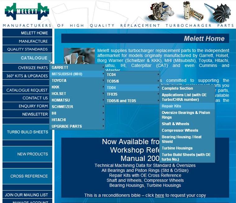

na zumindest rep.-sätze gibts auch für den mitsu lader... setzt nat. voraus, dass turbine und gehäuse in ordnung sind...
will auch gar keinen garrett haben...:biggrin:
Reparatursätze für MHI-Lader gibt es nicht.
sehe ich auch so... aber ich lasse mich gerne eines besseren belehren!
:aetsch:
Steht oben zu lesen...:rolleyes:
...aha...
Was ist da mit drin?
...www.melett.com...
