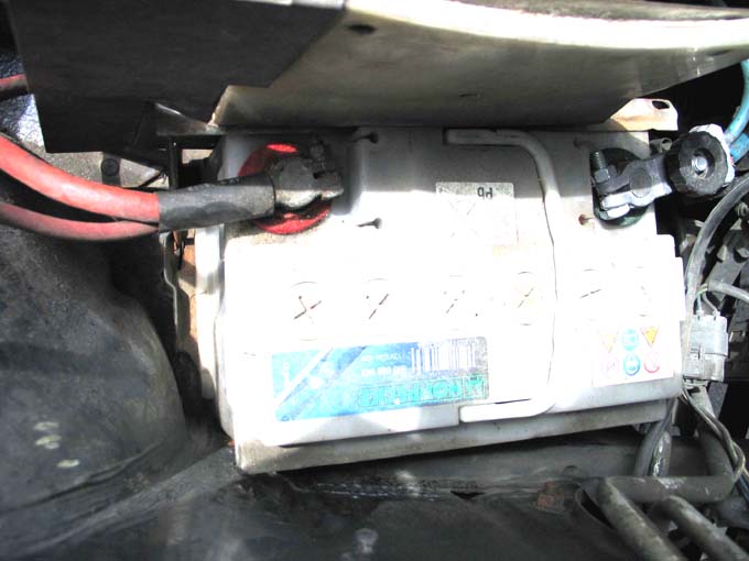

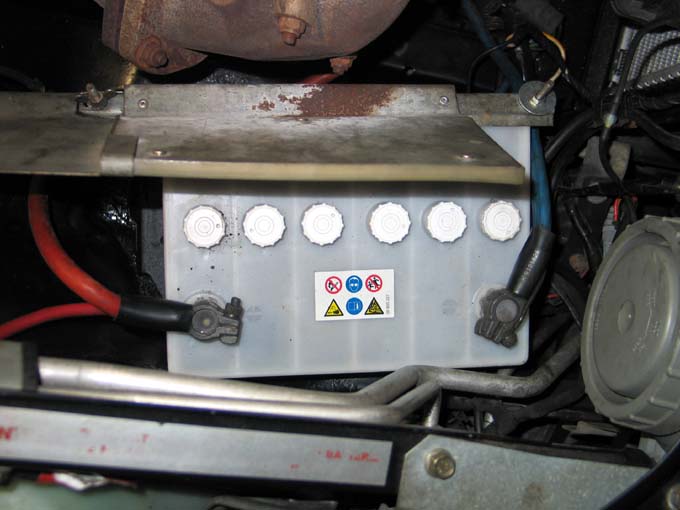

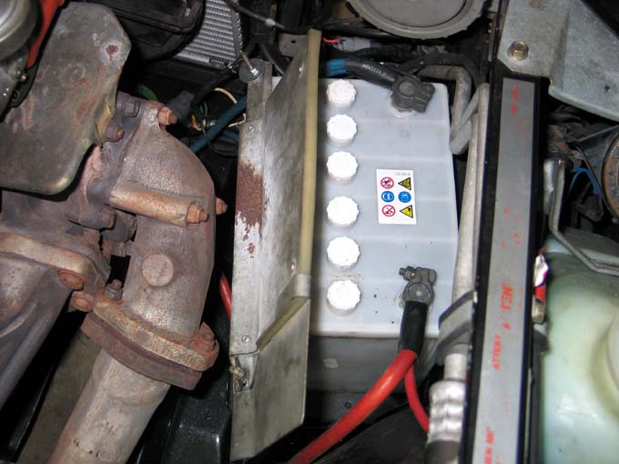

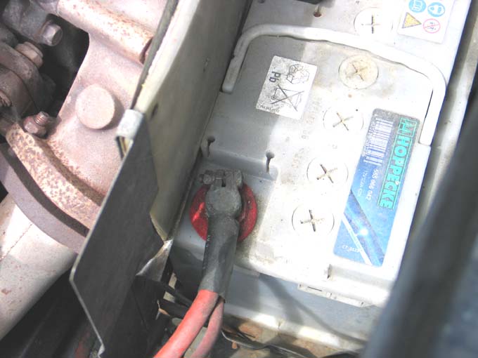

Ich zeige mal Bilder, dann wirst Du verstehen, wie es ist. Das Hitzeschutzblech schiebt sich ja noch über den Absatz der Batterie, der Innenkotflügel nicht. Die ersten beiden Bilder zeigen die falsche Batterie, die nächsten beiden die richtige.
Die Bilder sind vom Turbo. Beim Sauger ist das egal. Du schriebst weiter oben
...Und auch beim Sauger gibt es ein Halteblech, welches dann dicht an den Polen vorbeiläuft. In jedem Fall besser: Pole außen am Innenkotflügel.
Und ich behaupte beim Sauger ist's egal, die Pole sind immernoch erstens fest und zweitens weit genug weg.
Es gibt also keine Batterien die ausser, durch Leistungsdaten logischerweise ersichtlich, nicht zum saab passen?
Beim Sauger passt fast alles rein, da ist so viel Platz... Der Fuß der Batterie ist egal, also Standard 60,62 oder 63 Ah passen rein, und ich würde behaupten, 'ne 55er tut's auch, oder 'ne 70er... q.e.d. Wenn Du also noch eine über hast.. tu der Umwelt 'n Gefallen und kauf keine neue, solange Du keine neue brauchst.

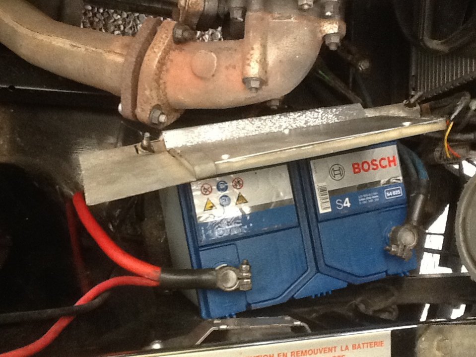

Die Batterie in meinem 900 I LPT 1992 hatte sein Geist aufgegeben. Nach den Angaben des alten "no-name" Akkus konnte und wollte ich mich nicht richtemn. Nach langer Suche - auch hier im Forum - habe ich am Schluss der Erfahrung meines Schraubers vertraut.

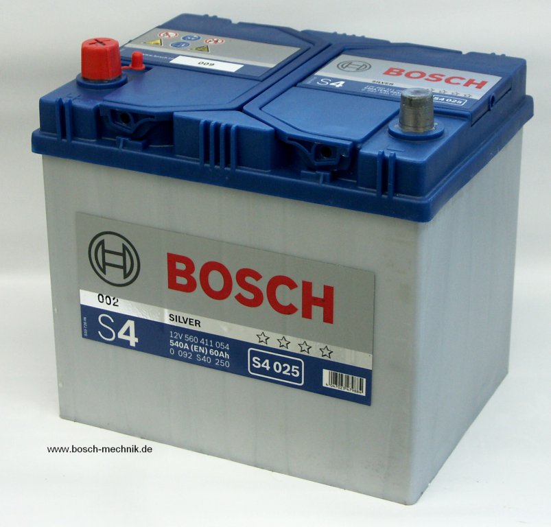

Gekauft habe ich jetzt eine
Bosch Starterbatterie S4 - 60Ah 540A, Pluspol vorn links,
Bosch Artikel Nr. 0092S 40 250
Amperezahl (Ah) 60
Kaltstartstrom (A-EN) 540
Größe (L x B x H) 232 x 173 x 225
Schaltung/Pole Pluspol vorn links, normale Polgröße
Preis knapp unter EUR 100. Korrekte Polposition, ausreichend Platz zwischen Hitzeschild und Turbolader (fast zwei Finger Breit). Die Amprerezahl und Kaltstartleistung hätte höher sein können, aber ich benutze den CV nur von 04-10.
Laut meinem Schrauber, sind die Batterien von Bosch mittlerweile besser als ihr Ruf. Wenn das nicht stimmt, dann liegt die Batterie bald dort wo ich sie gekauft habe...;)
http://www.saab-cars.de/attachments/99-90-900-i/103759-erfahrungswerte-batterie-bosch-starterbatterie-s4-60ah-540a-pluspol-vorn-links-speziell-fuer-asistische-fahrzeuge.jpg [ATTACH]66907.vB[/ATTACH]
bosch-starterbatterie-s4---60ah-540a--pluspol-vorn-links--speziell-fuer-asistische-fahrzeuge.thumb.jpg.79ffe874a217b4abef1f28e3a69e9cf5.jpg
