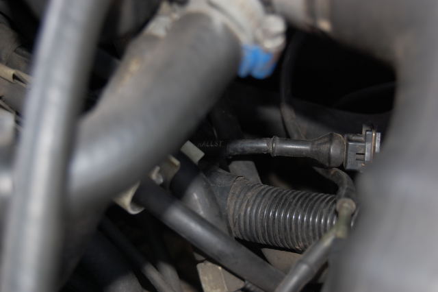

Da hängt so ein Stecker im Motorraum, ich weiß nicht wofür der gut ist. Es ist so ein typischer 2-poliger, das Kabel kommt aus einem Strang, der unter dem Eingang der Luftansaugbrücke hängt. Ich dachte erst, da wäre eine Einspritzdüse nicht angeschlossen :eek:. Weiß jemand was das sein könnte? Ich versuch noch mal Bilder zu machen.

Der Stecker, der da hängt... hat so ein kleines Schildchen um, da könnte mit etwas Fantasie "KALLST" draufstehen. Kann das hinkommen? Ich versuchs noch mal sauberer zu kriegen, das Wort sagt mir nämlich nix.
Aber vielleicht ist das so wie mit "Säkringar" oder "Bränslepump"...
Eigentlich hängen im Motorraum ab Werk ziemlich wenig "Schildchen" rum...
Tippe eher auf Gedankenstütze eines Mechs.
Muß ja aber auch nicht immer eine Beschriftung in einem Wikinger-Dialekt sein.
Wie wäre es - etwas Fantasie vorausgesetzt - mit einer Abkürzung für "Kaltstartregler" ?

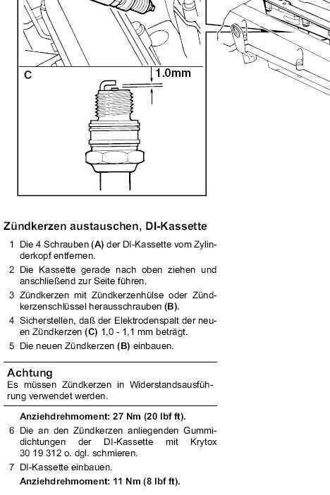

Bei DI solltest Du Folgendes prüfen:
- Richtiger Zündkerzentyp?
- Korrekter Elektrodenabstand?
- Alle vier Dichtgummi's der DI i.O.?
- Zylinderkopfdeckel dicht? (Innenraum muss trocken und sauber sein)
Hab noch mal geschaut, auf dem Kabel steht definitiv "Kallst", und es ist ein Werksaufkleber. Das Foto ist leider nicht so super, meine Kamera...
http://img174.imageshack.us/img174/5707/steckeraq4.jpg
Kall ist auf schwedisch schonmal kalt... könnte also hinhauen...

Kann mir noch eben jemand sagen welches die korrekten Zündkerzen sind?
DI Kerzen sind die NGK BCPR 7ES-11 (1mm Kontaktabstand!)
BCPR7ES kannst Du auch nehmeen, musst Du nur den Elektrodenabstand auf 1mm erhöhen.
Und nur Die bitte
1,1mm.............
...deshalb auch die 11 am ende :smile:
Abstand 1mm -0 / +0,1
ist meines Wissens die Toleranz - und da Elektrodenabstand durch Abbrand nicht kleiner wird ->1mm.
Hauptsache mehr als die 0,6 bis 0,7mm bei 'normalen' Zündungen.
Das 'R' steht für den Widerstand der Kerze, ohne hält die DI Box nicht lange....

Aber weiß denn keiner was das für ein Stecker ist? Ich hab noch mal ein besseres Bild:
Gabs da nicht Modelljahre, wo eine Art Vorwärmung dran angeschlossen werden konnte (für Schweden)....???
Habe da sowas im Hinterkopf...

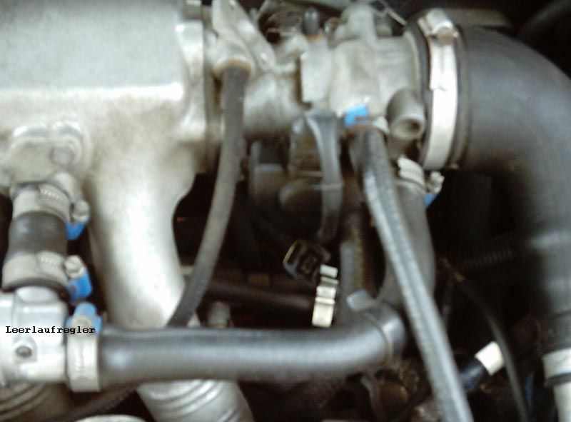

Wenn der Wagen kein Standgas hat, ist das der Leerlaufsteller. Kommt an das runde Ding hinten dran. Kann man nicht sehen und nicht fühlen. Aber genau dort kommt der Stecker hin.
Nee, beim 2,0 turbo ist der auf dem Ansaugkrümmer.
Beim 2,3turbo ohne TCS ist der an der Stelle...
