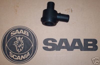

Bypass findet man auch mal im Internet irgendwelche Angebote (z.B. http://tinyurl.com/34ytnu). Aber es gibt auch Originale, wei unten zu sehen. Frage: Kann/ soll man das bei Skanimport bestellen, oder soll ich ein modernes wie das im Internet nehmen?
Anbei noch Bild von einem Internet-Bypass. Soll's der sein?

Das passende Bypass-Ventil ist von Bosch und hat die nummer: 0280 142 110
NICHT verbauen würde ich ältere, optisch identische Typen.
