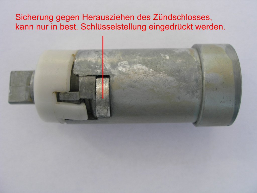

Da muß man wohl die Halterung zerklopfen.
In der Drehstellung kann man eine "Rückhaltenase" eindrucken, womit man dann das Zündschloß rausziehen kann.
Kann man diese Haltenase nicht eindrücken, geht das Schloß nicht raus.
Einzige Möglichkeit, ist, das Schloß komplett auszubohren...dann sollte man diese Nase auch eindrücken können...

Zum Schloßausbauen Lenkrad ganz heraus ziehen, Zündschlüssel ins Schloß und dünnen Stift (ich glaube, so um die 2mm) in die Bohrung des Schloßhalters stecken und gegen den Anschlag drücken und so halten, und Schlüssel langsam nach rechts drehen, bis der Stift noch einwenig tiefer geht. In dieser Stellung kannst du das Schloß mit Schlüssel herausziehen. Geht (zumindest bei meinem 9k) ganz leicht. Müsste eigentlich genügend Fundstellen bei der Suche geben.

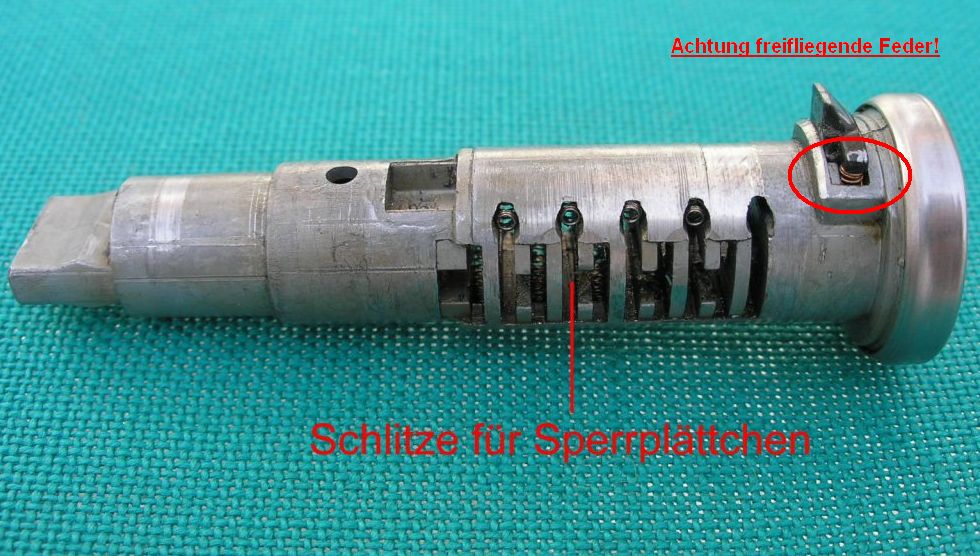

Besagte Sperrplättchen sind natürlich nach dem Ausbau des Schlosses nicht sofort zugänglich, denn sie befinden sich ja im eigentlichen Schließzylinder. Diesen bekommt man folgendermaßen heraus:
1.: Die weiße Kunststoffkappe abheben.
2.: Die darunterliegende Druckfeder samt Scheibe herausnehmen.
3.: Schließzylinder mit Zündschlüssel ganz nach rechts bis zum Anschlag drehen.

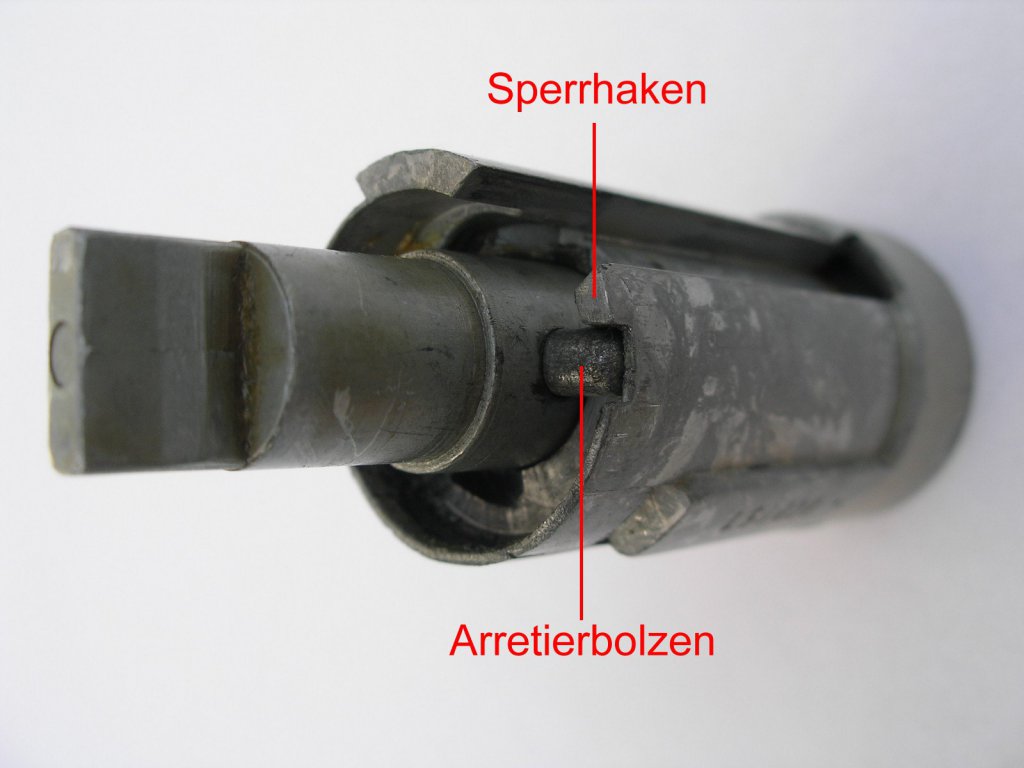

4.: Arretierbolzen über den Sperrhacken zurück drücken und Schließzylinder noch weiter nach rechts drehen. Achtung: Der Arretierbolzen steht unter Federdruck und könnte sich "verflüchtigen"!
[ATTACH]53110.vB[/ATTACH]

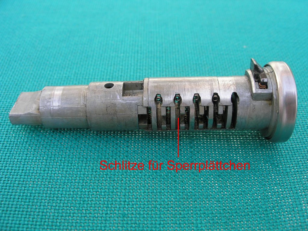

5.: Nun kann der Schließzylinder aus dem Schloß ganz leicht herausgezogen werden. Wieder Achtung: Zylinder ganz langsam und vorsichtig heraus ziehen, da die Sperrplättchen ebenfalls unter Federdruck stehen.
[ATTACH]53109.vB[/ATTACH]
6.: Schlüssel stecken lassen und die Sperrplättchen bündig zum Zylinder feilen.
7.: Schlüssel abziehen und alle Plättchen samt Federn herausnehmen (Steckposition beachten und Nummerierung notieren!), ev. Grat entfernen.
8.: Schließzylinder und Sperrplättchen in Waschbenzin gründlich reinigen. Danach alles mit hochwertigem, säurefreiem Feinmechanikfett einfetten und wieder zusammenbauen.
Nun müsste das Schloß wieder einwandfrei "flutschen".:smile:
http://www.saab-cars.de/attachments/9000/68594-zuendschloss-ausbauen-schliesszylinder-ohne-sperrplaettchen.jpg

Beim Zerlegen entfernte sich die Halteklinke nebst Feder (roter Kreis, ca. 2mm DM, 4 mm Länge) auf Nimmerwiedersehen -> Aufpassen
