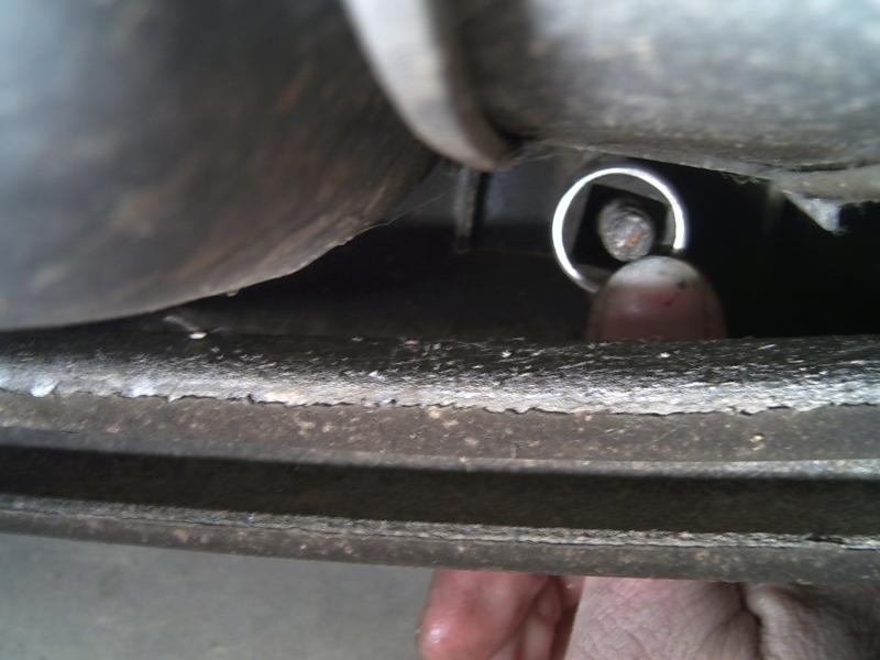

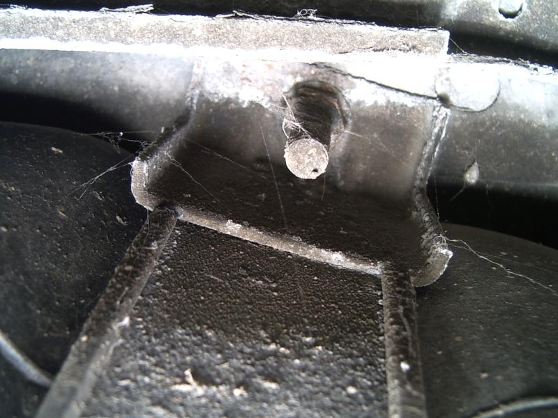

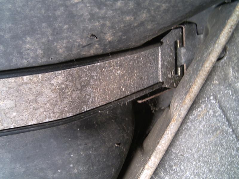

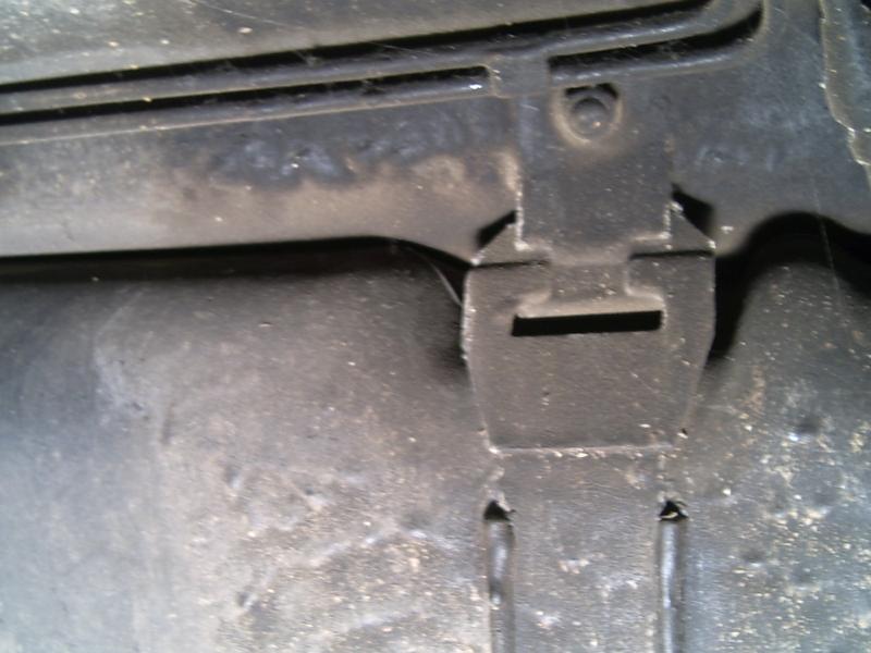

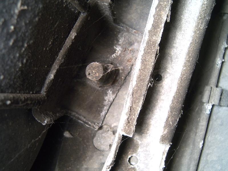

So nicht so früh aber dann doch die Bilder
1. und 2. aufhängung vorn restliche hinten:redface:

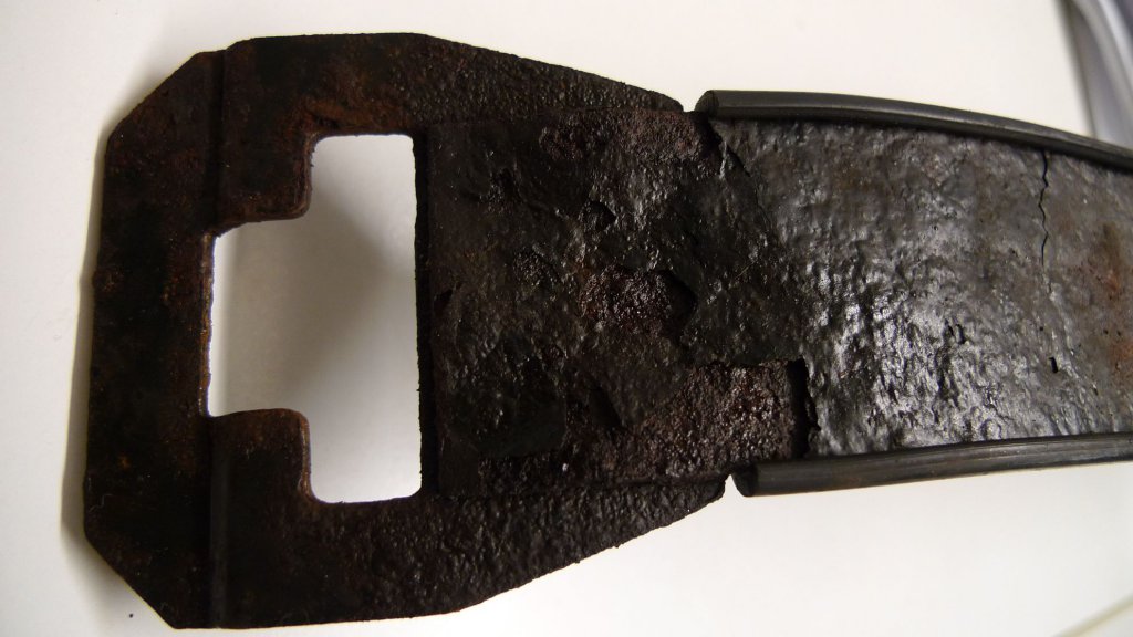

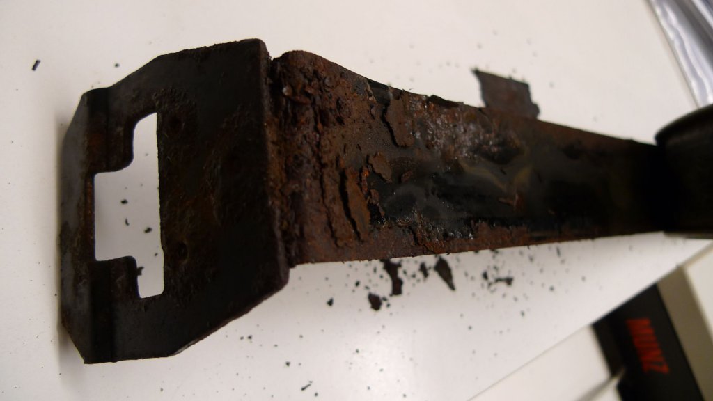

Heute hab ich mich an die Tankbänder gemacht. In wahrhaft letzter Sekunde...
Das lange Band war bereits komplett durch - ein etwa 3cm langes Stück brach mir beim Demontieren gleich heraus - es trug wohl nur mehr die Kunststoffauflage in Zusammenhang mit dem festgerosteten Stahlband. Beim Kurzen ist wohl noch 0,2mm Fleisch übrig gewesen - der Rest ist Rost.
Die neuen Bänder hab ich nach Josef Reichs Rat gestern von beiden Seiten den Zwischenraum zum Kunststoffband mit Hohlraumwachs geflutet - schau mer mal, ob das nun länger als 14 Jahre hält :cool:.
ich kann nur jedem raten: Behaltet eure Tankbänder im Auge - vor einem Jahr noch kaum erkennbare Rostbläschen, nun komplett durchgerostet....

Das kann ich nur unterstreichen:
Ich habe heute die Haltebänder meines 1997er 9000 (mit derzeit 298tkm) vorsorglich gewechselt:
Das Rechte/Längere war an der vorderen Aufhängung fast durch!

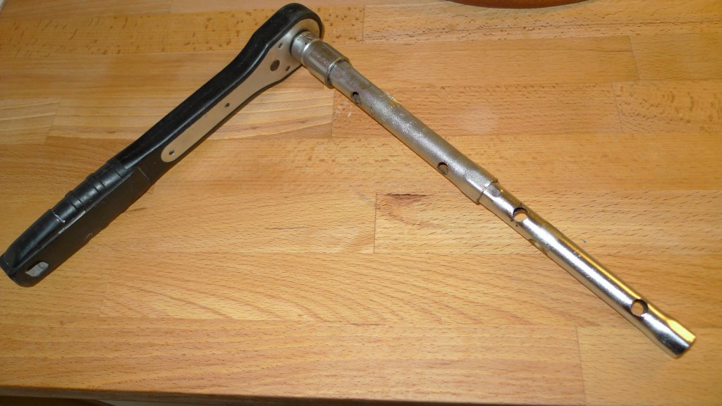

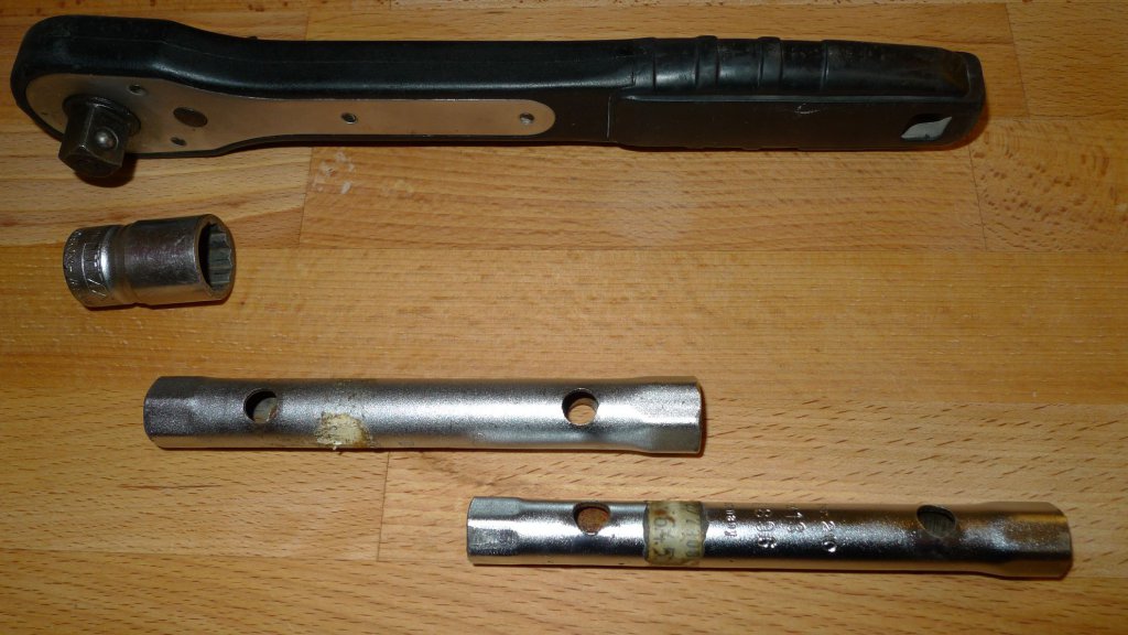

Dank des Tips von Klaus :smile:habe ich mich heute an die Spannbänder meines 9000er rangemacht, den wir nun in der 4. Woche unser eigen nennen. Man kann es nicht oft genug betonen und obwohl der Fred ja schon einige Jahre alt ist, das Problem taucht immer wieder auf und trifft Ahnungslose, so wie mich:redface:.
Der Austausch ging problemlos. Die Ersatzteile waren gestern bestellt und heute geliefert und eingebaut:smile:.
1. Tank möglichst leer fahren.
2. Einsprühen mit Rostlöser am Tag vorher.
3. Lösen und abschrauben der hinteren Muttern. Dazu habe ich zwei Rohrschlüssel genommen 12x13 und 14x15 und eine 17er Nuss mit Rätsche evtl. eine kurze Verlängereung passt perfekt und ist mit null Verrenkung zu bewerkstelligen (Bilder).
4. Aushängen an der vorderen Aufnahme (Anker)
5. Ich habe den Anker abgeschraubt (13er Mutter) und inspiziert und behandelt (war soweit OK).
6. Band nach dem Muster des alten Bandes zurechtgebogen und in umgekehrter Reihenfolge wieder eingebaut. Dabei die Hinweise von josef_reich und anderen in diesem Fred beherzigt und reichlich Korrosionsschutzfett verwendet.
Das Muster, nach dem die Korrosion abläuft, entspricht dem schon gesagten. Eine Sache sollte aber erwähnt werden. Das rechte Band ist mit dem Anker und den ersten 20-30 cm genau im Spritzbereich. Deshalb ist hier die Korrosion von außen besonders ausgeprägt (siehe Bilder). Beim linken Band bei meinem Fahrzeug (ein 97er CSE) war an dieser Stelle fast nichts. Dieser Bereich liegt zwischen Hitzeschutzblech und Karosse und ist besser geschützt. Aber im mittleren Bereich kommt die Korrosion bei beiden Bändern von innen. Deshalb die Hinweise von josef_reich unbedingt beachten. Ich habe (hoffentlich kreativ) mir aus Kunststoff, ca 2 mm stark ein Abweis-"Blech" mit Heißluft zurecht gebogen, das der Kurve des Bandes folgt und von außen gemeinsam mit dem Anker aufgeschraubt wurde (7 cm breit und ca. 25 cm lang). Das Teil hat vom Band einen Abstand von ca. 1 cm und verhindert so ein direktes bespritzen mit Wasser, Schmutz, Salz und ggf. auch Steinchen.
http://www.saab-cars.de/attachments/9000/107363-haltebaender-kraftstofftank-p1090372k.jpghttp://www.saab-cars.de/attachments/9000/107364-haltebaender-kraftstofftank-p1090373k.jpghttp://www.saab-cars.de/attachments/9000/107365-haltebaender-kraftstofftank-p1090374k.jpghttp://www.saab-cars.de/attachments/9000/107366-haltebaender-kraftstofftank-p1090375k.jpg
