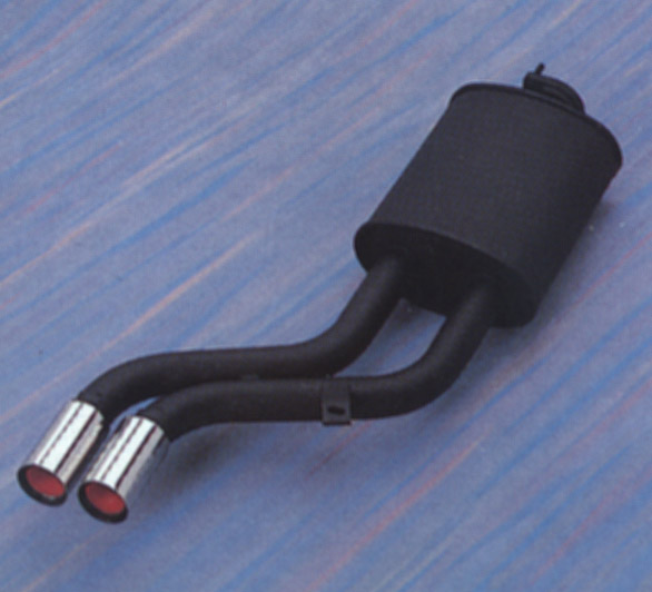

Mein Endrohr (Endtopf ist erst 2 Jahre alt) ist arg verrostet, und ich hätte gern was edleres. Gab es nicht mal ein schönes Doppelendrohr von SAAB?

meines wissens gab es einen doppelrohr-sportauspuff seinerzeit als original zubehör, diesen aufzutreiben dürfte schwer sein (ebay?).
http://www.900aero.com/images/ac1988/sport_exh.jpg

Dein Auspuff auf deinem Bild dürfte bei mir aber nicht passen. Aber ein Doppendrohr wär schon schick.

hallo bernd,
das auf dem bild ist ein original-zubehörteil, ich habe allerdings auch schon doppelrohr ohne endschalldämpfer gesehen (erinner mich grad nicht mehr, wo), keine ahnung, wie der passt/funktioniert...
