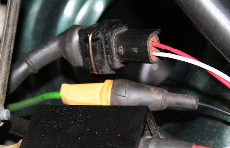

:confused: Tausche gerade meine alte Lamda gegen UNIFIT-Lamda. Mein Problem ist, dass die alte Sonde
... nicht die Standard-Kabelfarben schwarz (Signal), weiss (Heizung) und weiss (Heizung) hat,
sondern die Farben
... weiss, rot und schwarz.
Daher habe ich nun keine Ahnung, wie ich die neue Sonde korrekt anschliessen soll. Anbei das Bild des Ist-Zustands weiter oben an den Verbindungssteckern. Kann mir jemand bitte die Farben der Kabel nennen, die im Normalfall oben am Einzelstecker (dickeres, grünes Kabel bei mir) und am schwarzen Doppelstecker jeweils anliegen müssen?
Übrigens: Wenn das Signal nicht am grünen Kabel anliegt, dann gibt's beim Doppelstecker zwei Möglichkeiten. Drum bitte bei der Beschreibung anhand des Klemmbügels meines Doppelsteckers auf dem dem untenstehenden Bild achten, dann kann bei der Beschreibung eigentlich nix schief gehen.
VIELEN DAHANK im Voraus für's Schauen...
Gruß Uli

Hi, es geht eigentlich nicht um die Unifit-Sonde, sondern mir reicht schon, zu wissen, wie bei einem normalen 900er mit Lamda die Kabelfarben sind. Ob Unifit oder nicht, ist egal. Wenn Du also eine nie getauschte Lamda drin hast, dann sag mir einfach, welche Kabel da oben an den Steckern aufeinanderstossen... Das hilft schon.
Ich glaube ja, dass GRÜN das Signal ist....
Dann wäre es bei +/- Heizungskabeln egal, wie ich die beiden anderen anschliesse...
Nochmal zum lesen:
Lucas: schwarz Signal, rot und weiss Sondenheizung.Also schwarz an schwarz und weiss an rot und weiss an weiss.Die Masse der Heizung ist isoliert, deshalb ist es einfach nur weiss und spielt keine Rolle.
Die Unifit Sonde macht sich gut. Und wie schon gesagt wurde, der Stecker mit den 2 Kontakten ist die Heizung, der andere das Signal. Ob FPT oder LPT ist auch völlig wurst.

1L ist schon drinn nach Umrüstung auf beheizt. Heizung wie beim 89er Modelljahr an das Benzinpumpenrelais hängen, Kabel verlegen, Stecker anlöten.
Wo greift ihr das ab? Direkt im Sicherungskasten, oder gibt's irgendwo in der Nähe einen gut zugänglichen Steckverbinder am Kabelbaum?

Bei meinem T8 hab ich die Versorgung der Heizung direkt unter dem Benzinpumpenrelais im Sicherungskasten abgezweigt. Am Besten man besorgt sich zuerst so eine Zündblitzpistole mit Schliesswinkelmessgerät. Nachdem man den ZZP eingestellt hat kann man beim 8v-Kat neben dem Sicherungskasten an dem Prüfstecker mit dem Schliesswinkelmessgerät die Lambda-Regelung beobachten. Die Regelfrequenz verdoppelt sich bei einer neuen beheizten Sonde in Vergleich zur alten, verschlissenen und unbeheizten Sonde.
