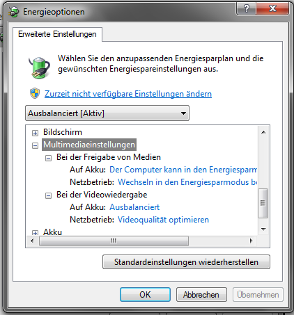

Nichts desto trotz solltest du mal in deine Energiesparoptionen schauen, habe von Fällen gelesen wo die Soundwiedergabe nach einiger Zeit abgeschaltet wird um Energie zu sparen, ein halbwegs moderner Rechner ist ja nicht mal annähernd ausgelastet bei der Wiedergabe von Musik.

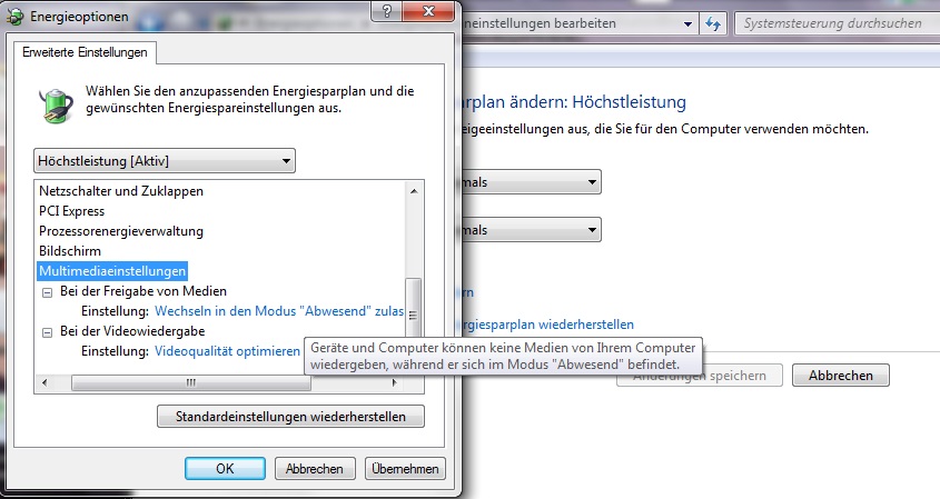

Evtl. ist dein Rechner so eingestellt?:
Schadet aber bestimmt nicht wenn du ihn während er am Netz hängt oder voll aufgeladen ist in Höchstleistung betreibst und das nochmal ausprobierst. Prüfen ob das am Energiesparmodus liegt kannst du in dem du alle paar Minuten mal die Maus bewegst.

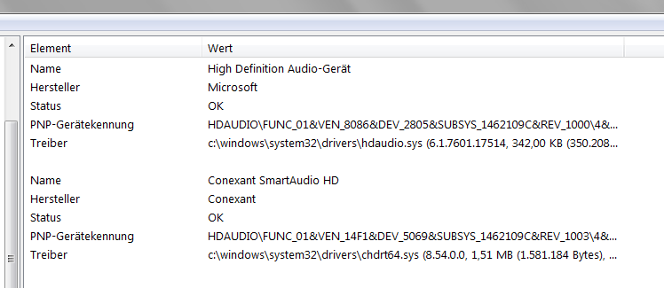

Das mit den Treibern habe ich schon gemacht, und zwar einen nach dem anderen deinstalliert und einzeln neu installiert, sowohl mit dem Standard-Treiber, den Windows anbietet, als auch dem, den der Laptop-Hersteller für die Soundkarte als Installationsdatei liefert.
Auch in den Systeminformationen: nichts, was weiterhilft - danach soll(te) alles funktionieren... :redface:
Mit dem "Treiber einzeln" meine ich auch, dass, wenn alle "deaktiviert" sind (deinstall muss nicht sein), jeweils der Reihe "einer aktiviert" wird, der Rest nicht und dann jeweils mit dem einen testen. Danach das gleiche Procedere mit Kombinationen davon. Ziel ist einen möglichen Treiberkonflikt als Ursache auszuschließen

Doch, das mit den Treibern einzeln hatte ich schon so, gibt ja nur die beiden in #1261 gezeigten, wobei der Windows-Treiber für den HDMI-Anschluss zu sein scheint.
