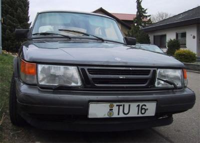

Grills in sonstigen Wagenfarben sehen oft nicht so gelungen aus...,
War das ERSTE was an dem Ding geändert wurde.
(Als Nächstes war der vermurkste Antrieb dran)
Dazwischen wäre ich sicher noch an den linken Scheinwerferwischer gegangen. :tongue:
Das hat sich bei der verbastelten Kiste schon fast nicht mehr gelohnt.
Für mein damaliges Neuaufbau-Projekt fand ich ein paar Monate später eine ungleich bessere Basis.
Aber für grössere Einblicke in technische Abgründe war das Zerlegen dieses Exemplars allemal gut.:cool:
Aber das Kennzeichen sah gut aus! :tongue:
War natürlich der Kaufgrund.
