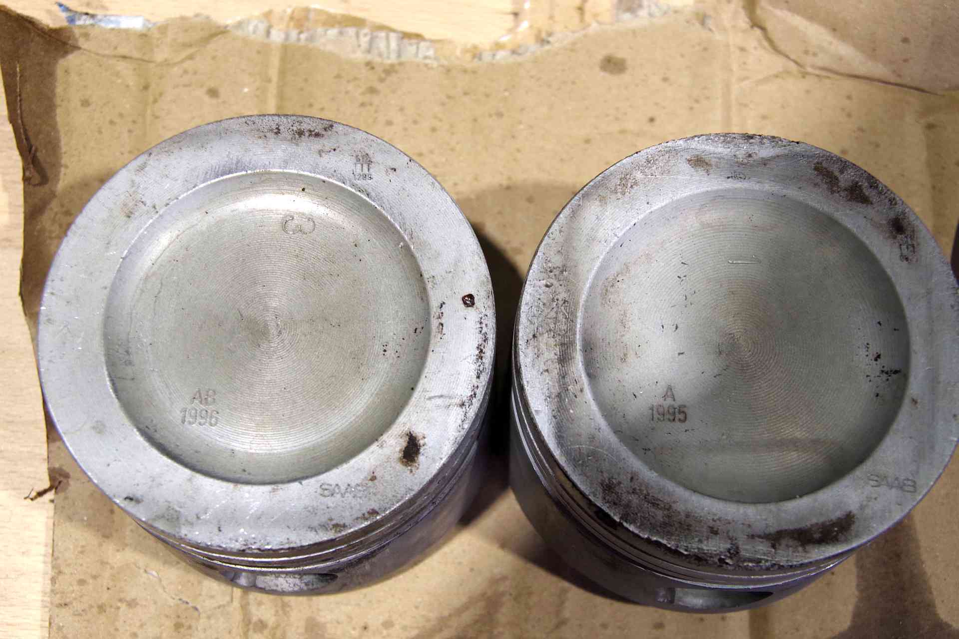

wie schlüssel ich die nummer die auf den kolben steht auf. bei meinen steht 95/32 AB 1996 drauf. ist also kein oversize ... bedeutet das 1996 Bj. 96? oder ist das irgendeine nummer.

was bedeutet die 95/32 auf den kolben?
wie erkenne ich woher die kolben stammen, also von schmid od. mahle?
kann auf den kolben nur "saab" erkennen...
bin sehr dankbar für jeden tipp denn mit o-ton flenner "85 gabs noch keinen b202 16v" kann ich ehrlich gesagt nix anfangen. :lol:
Mahle ist schon eine der besseren Adressen für Kolben. Wie wärs, wenn Du einen Kolben zu Mahle schickst und anfragst? (Und die Erfahrung hier mitteilen)

Darf ich die (Uralt-)Eingangsfrage nochmal nach oben holen, ist ja erst knapp 15 Jahre her. :tongue:
Was bedeuten die „1996, bzw. 1995“? :hmmmm:
Wenn es das Produktionsjahr wäre hätte der Wagen (`90) ja mal Neue bekommen. Weiß ich nichts von, könnte natürlich trotzdem sein.
Aber vielleicht bedeuten die Zahlen ja was vollkommen anderes.
Edit: Bild vergessen
Bearbeitet von jo.gi
