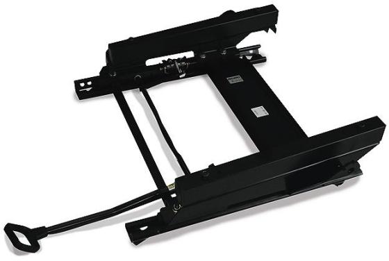

Die neuen und alten Sitzschienen nehmen sich in der Sitzhöhe garnix, genausowenig gibt's einen Unterschied zwischen 900 und 9000 Sitzen für die neuen Schienen.
Eine art Höhenverstellung haben aber auch die alten Sitze im 900, am besten mal in's Handbuch gucken, man denkt am Anfang nicht, dass das eine Höhervenstellung ist.

Was wir noch als einfache Option einfiele, wäre, die Sitzschienen an den beiden vorderen Haltepunkten zu unterlegen.
Dadurch würde der Sitz insgesamt ein wenig nach hinten gekippt und Du würdest mit dem Hintern wegen der Schräge ein wenig tiefer sitzen.
Es kann natürlich sein, dass die Oberschenkel mehr auf der Sitzfläche anliegen, was dann nach längerer Zeit zu dem Einschlafeffekt der Beine führt, weil das Blut nicht mehr so stark zirkuliert.
Aber ich denke, das Du dadurch relativ einfach 1-2 Zentimeter Kopffreiheit gewinnen könntest.
