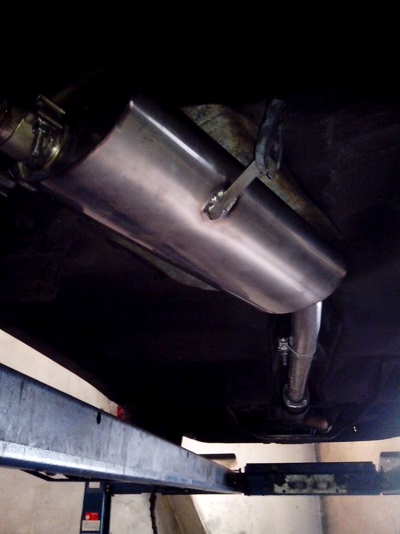

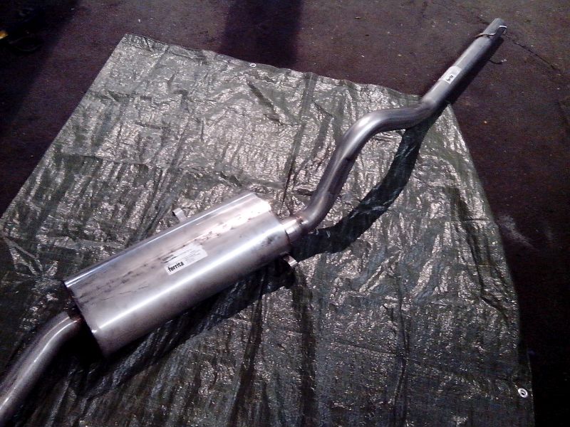

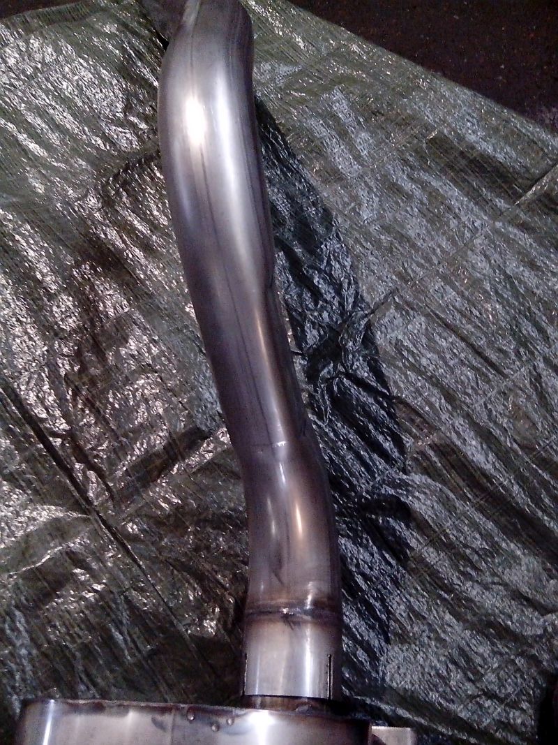

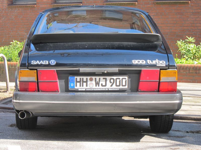

Am Ostersamstag habe ich mein persönliches Ostergeschenk montiert, eine Ferrita Edelstahlabgasanlage ab KAT. Die Schweißnähte habe ich vorher noch mit dem Dremel poliert. Die Auspuffschellen sind aus Edelstahl vom Turbozentrum Berlin.
Die Passgenauigkeit der Anlage ist nach meinem Dafürhalten gut, die Haken sind an der richtigen Stelle.
Allerdings frage ich mich, warum die abgeflachte Stelle am Bogen über der Hinterachse auf der Außenseite ist und nicht an der klappergefährdeten Stelle zur Fahrzeugmitte hin.

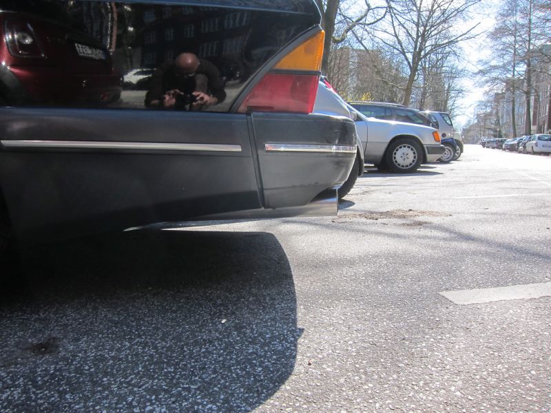

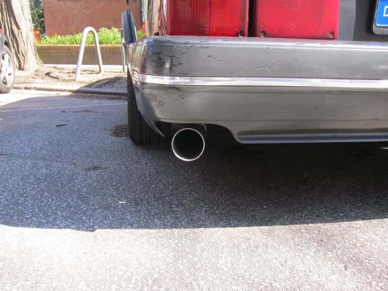

Sitzt das Endrohr ok so oder sollte es mehr nach rechts bzw. weiter nach hinten?

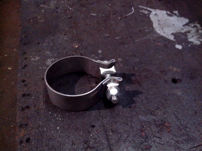

Seit Montage der Ferrita Edelstahlabgasanlage habe ich mich ständig mit dem sich lösenden Endrohr herumgeärgert. Die Bandschellen, die auf dem Bild in Beitrag #51 abgebildet sind, sind zwar schön anzusehen aber untauglich. Egal wie fest ich die Verschraubung angezogen habe (bestimmt 5-6 mal unter dem Wagen gelegen), spätestens nach einer längeren Autobahnfahrt war das Rohr wieder lose und hat sich verdreht. Leider hat es mir dabei auch ein Loch in die Stoßstange geschmolzen, weil der Auspuff oben am Kunststoff anlag, während ich unterwegs war. Jetzt hatte ich die Faxen dicke und habe Bügelschellen in Edelstahlausführung von Skandix montiert (also Schellen in U-Form mit Muttern an beiden Enden).
Damit kann man mehr Druck auf den Flansch des Endrohrs bringen und der Auspuff war am letzten Wochenende auch nach 400km - von Hamburg an die Schlei, dann mit vielen anderen Saabs einmal rund herum und wieder zurück - noch an seinem Platz.

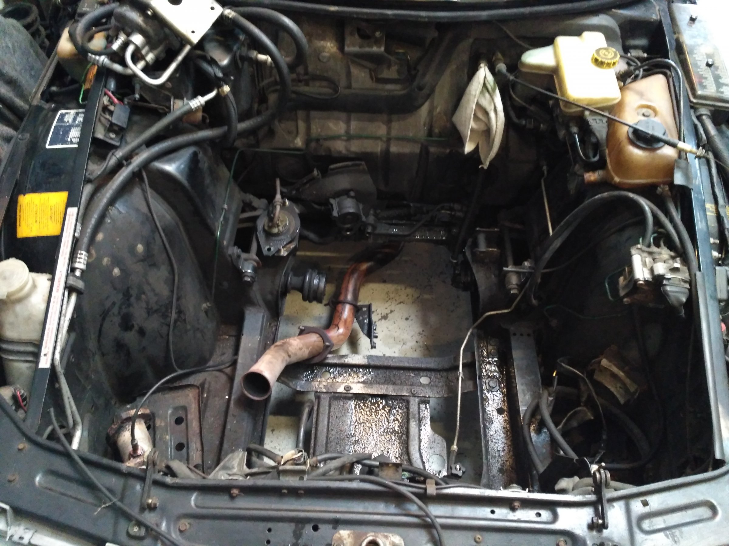

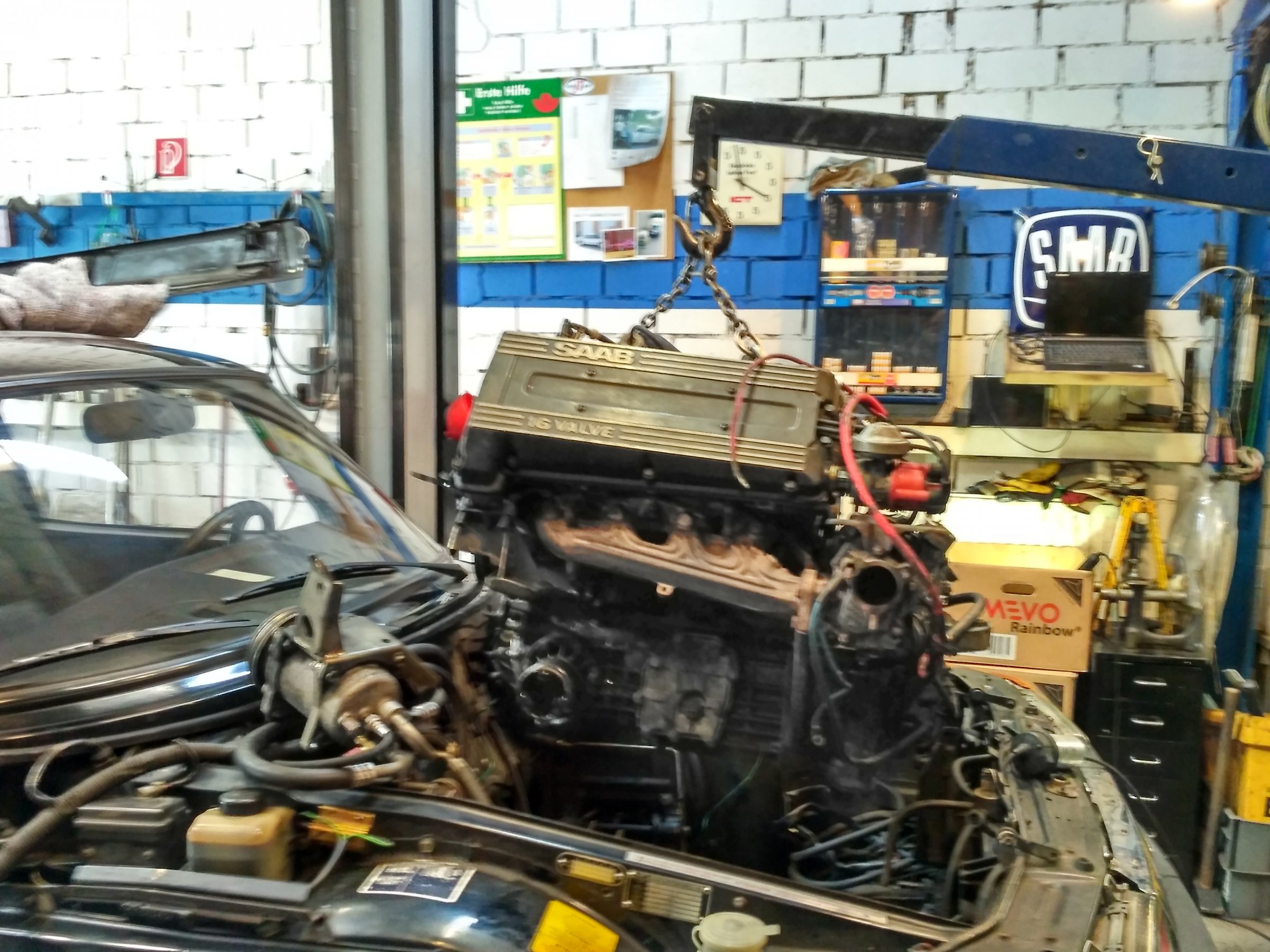

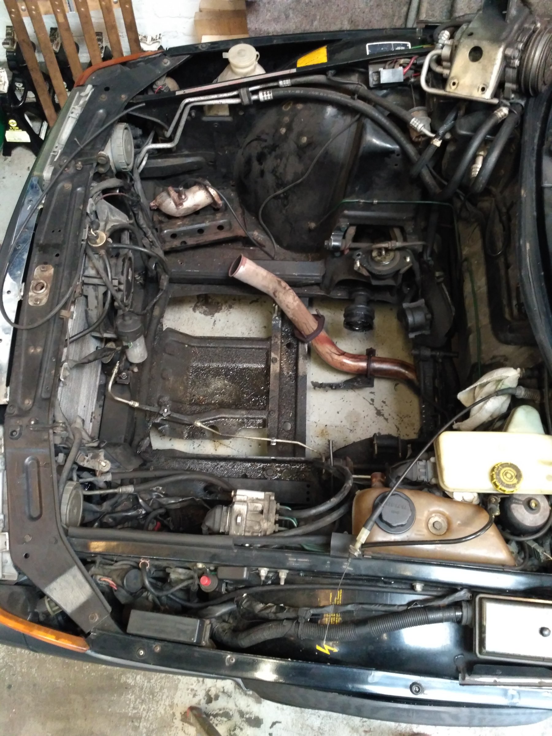

So langsam wird es ernst. Heute ist der Patient in die Klinik zur Herztransplantation gekommen und bleibt dort die nächsten Wochen. Zu meiner Freude (ernst gemeint) durfte ich mithelfen, den Motor direkt auszubauen, der jetzt 288.900km auf dem Buckel hat.
Zum Bild des leeren Motorraums sagte die Dame des Hauses "Oh je, da sieht aus als hätte man dem Wagen das Herz herausgerissen..Ist ja auch irgendwie so!" Meine Antwort war: "Und der Brustkorb ist auch verfettet"

Warum habt Ihr denn das Lader-Rohrknie abgenommen?
Kabel Lambda nervt am Kran, Lambda ausbauen ist auch nicht schön, dann lieber fix die 3 Muttern weg schrauben.
Wahrscheinlich deswegen, das Knie war so schnell abgeschraubt., währenddessen ich mit der Ladeluftverrohrung beschäftigt war. Und es kommt auch nicht derselbe Motor wieder rein, sondern ein anderer parallel aufgebauter Antrieb.
Moin Jan,
nun ist Zeit die ATW zu inspizieren und ggf. zu reparieren. Ansonsten den Motorraum schön Kärchern und anschliessend Konservieren.
Gutes Gelingen!
Ist das der Wagen, wo erst Kürzlich der Lader neu kam?
Jan, da überschlagen sich die Ereignisse :-) Gruß aus Nord P am Samstag geht es wieder nach LIS.
[mention=18231]Stefan[/mention] AWT rechts ist schon gemacht. Muss ich nächste Woche begutachten. Kärchern vor Ort? Das wird wohl eher auf Entfetter und Lappen hinauslaufen.
[mention=3680]Achim[/mention] Ja da kommt der MHI von dir rein. Der ist schon am neuen Krümmer verschraubt.
[mention=6877]Nando[/mention] Muitos Saludos á Portugal

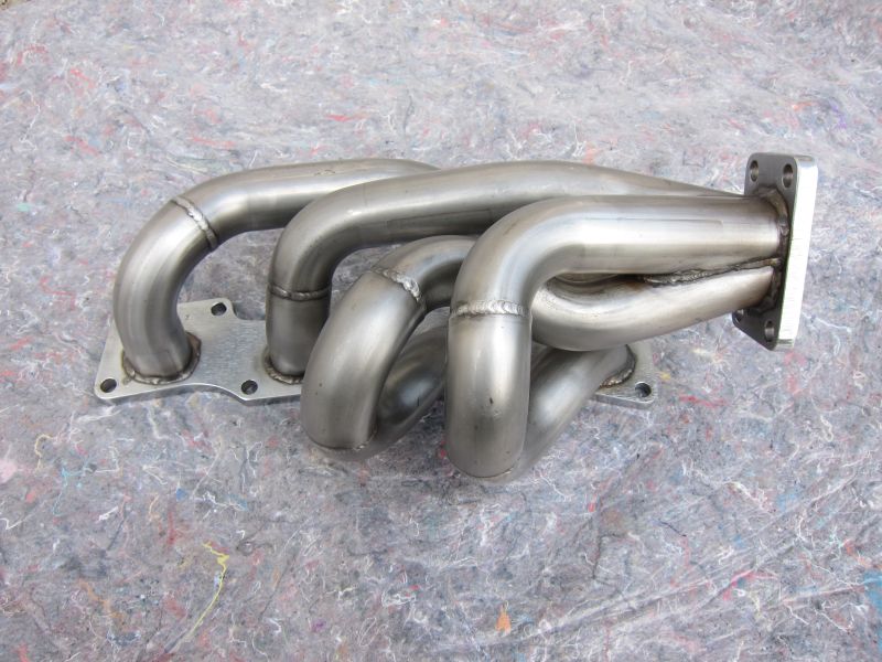

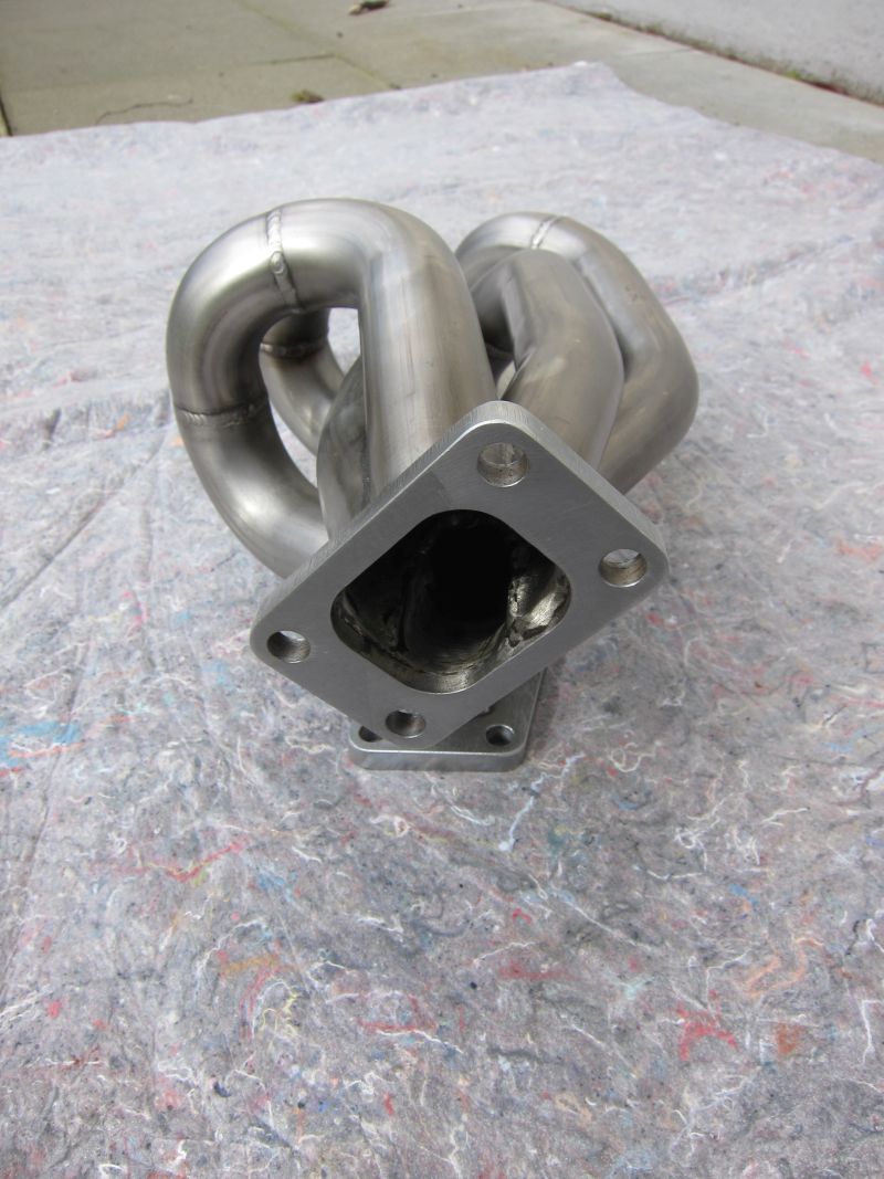

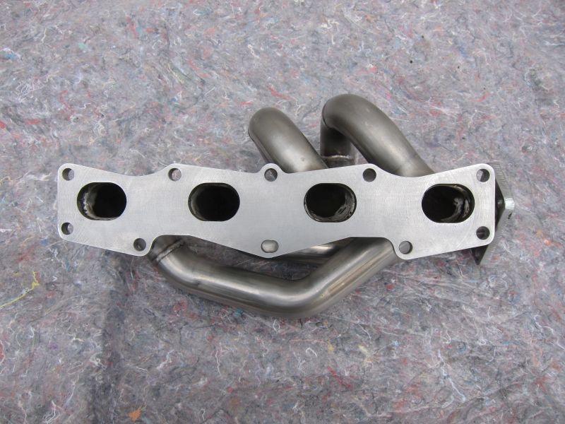

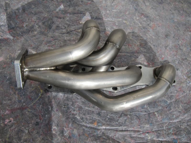

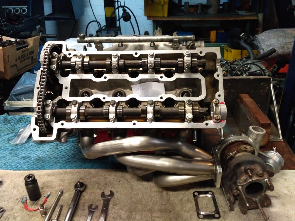

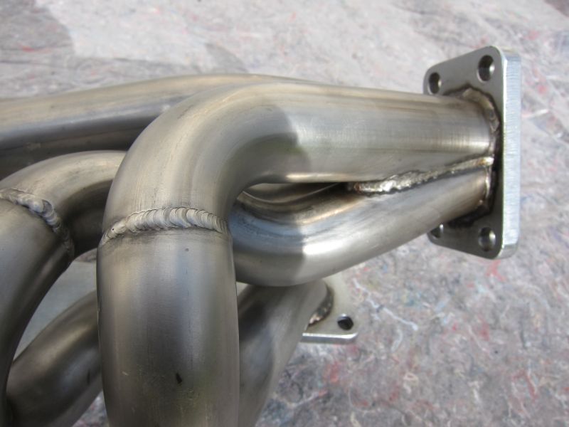

Ein weiteres Anbauteil - Fächerkrümmer von Speedparts

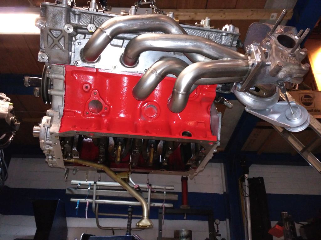

Und hier schon angeschraubt.

mmmh..........:confused:
ich frage mich gerade, ob der alte Übergang (knick) zum Hosenrohr so noch passt od ob das Hosenrohr nachher noch geändert werden muss, damit es nicht gegen den Holm schlägt.

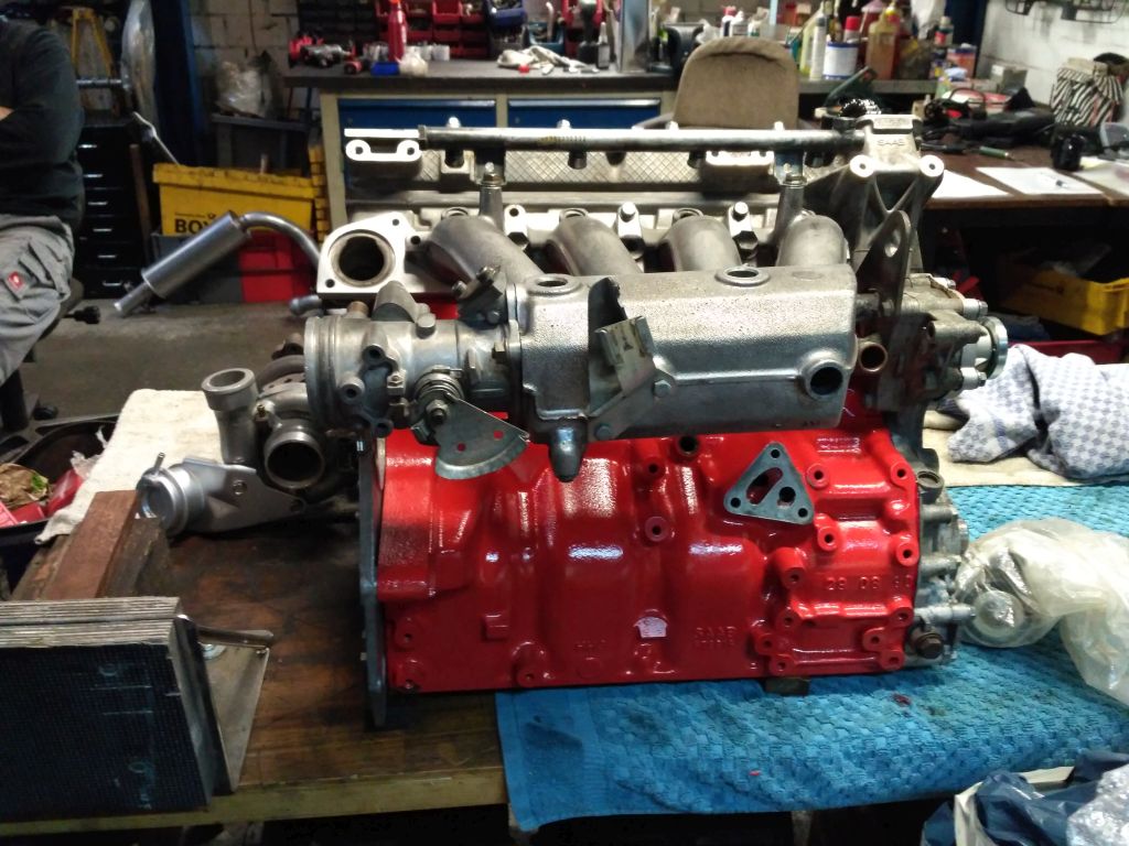

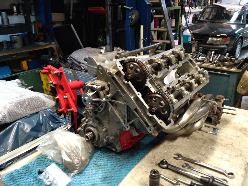

Motor und Getriebe sind wieder verheiratet. Das Getriebe war so weit unauffällig und wurde nicht überholt.
Das Paket mit den neuangefertigten Kettenrädern für das 8er Primär ist Anfang der Woche ebenfalls eingetroffen. Die Kettenfrage (neu/gebraucht) ist m.W. noch nicht entschieden. Danke und Gruß an RobertS an dieser Stelle!
Die heiligen Hallen in der Barner Straße.... Hast Du den Krümmer aktuell bei SP bestellt? Ich trauere meinem immer noch nach, obwohl mein Roter mit Standardberohrung genauso elastisch ist, wie der alte Grüne mit dem Fächerkrümmer. Da sich aber im Guss ein erster Riss zeigt, schaut man mal nach Alternativen.

Dann gab es dieses Frühjahr endlich einen komplett neu aufgebauten Motor. Dieser wurde mit dem neuen 8er Primär und dem für gut befundenen Altgetriebe verbaut. Die 2000km Einfahrzeit sind jetzt fast rum.:cool:
Hier ein paar Eckdaten:
  • B212 bzw. B234 Zylinderkopf und Ansaugbrücke mit mehr Durchlass
  • Motorblock mit geringer Laufleistung - es war kein Bohren/Honen notwendig
  • Fabrikneue Kolben - ausgewogen und gewichtet
  • Pleuel auswogen und gewichtet
  • Turbolader Garrett durch Mitsu TE05 ersetzt.
  • Dahinter hängt wie gehabt der Matrix-Kat und die Ferrita-Anlage.
  • Für die Optik einen vom Saabcommander pulverbeschichteten Ventildeckel
  • Fächerkrümmer Speedparts
  • 8er Primärradsatz von Robert S

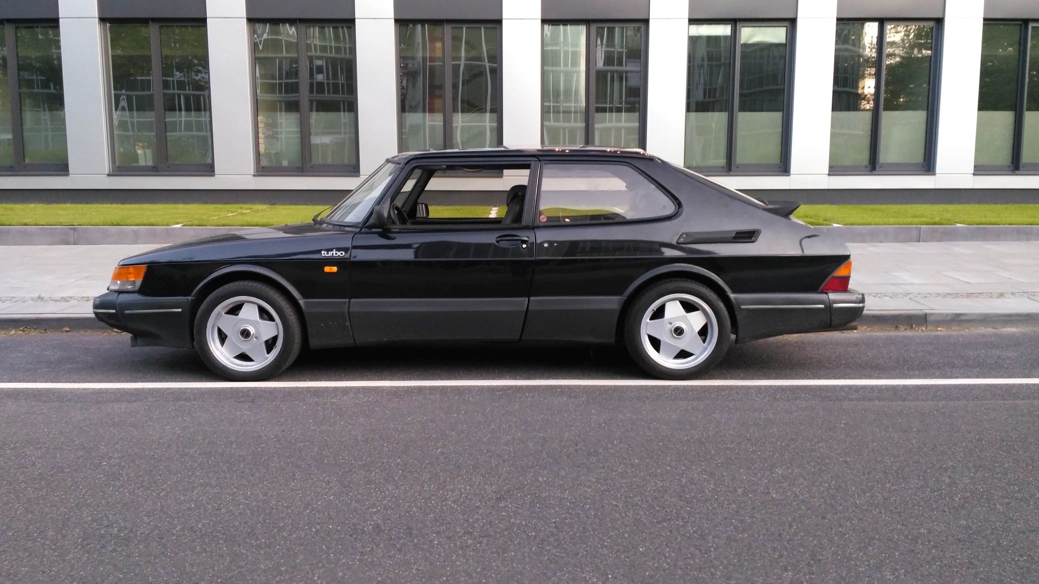

Und zur Abwechslung wage ich mich auf das Minenfeld markenfremder, jedoch zeitgenössischer Felgen. Borbet A in 7,5x16 mit ET30. Dunlop Bluresponse 205/50 R16 87V.
Bearbeitet von j1sende
Geschmacksache, aber definitiv nicht daneben. :smile:
Gerade im Halbprofil, wenn das Bett so richtig zum Tragen kommt, finde ich die richtig gut :-)
Schon schick, der Bock dürfte aber noch ca. 1cm tiefer, für mein Empfinden.
Vorne könnte ich mir auch 1-2cm tiefer vorstellen. Habe jedoch gerade den Abstand zwischen Felge - oberer Rand und Oberkante Kotflügel gemessen und mit den Werten im Bentley verglichen. Bei Sportfahrwerk und 16" Felgen sind dort 217 mm angegeben und bei mir sind es ca. 20 cm.
