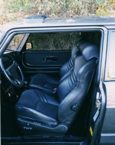

9000 Aero Sitze
Hab da mal ein Pik aufgeschnappt ! Stammt wahrscheinlich aus Schweden!
Sollten eigentlich passen, die Schalen des 9000 Aeros.
Leider sieht man die Verschraubung der Schienen nicht.
