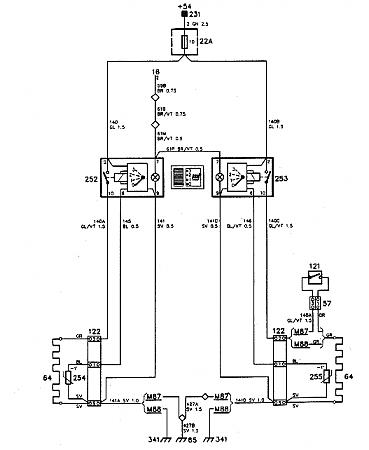

Für Heizung + Schalter kann ich noch nichts genaues sagen. Leider noch kein Zeit für gehabt. Hier im Forum liegen aber paar Stromlaufpläne, und ne Bild-Anleitung (Heizungsreparatur) für den 9000er. Sah auf den ersten Blick ganz Easy aus, sollte also nicht so kompliziert werden.

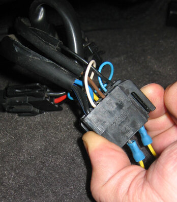

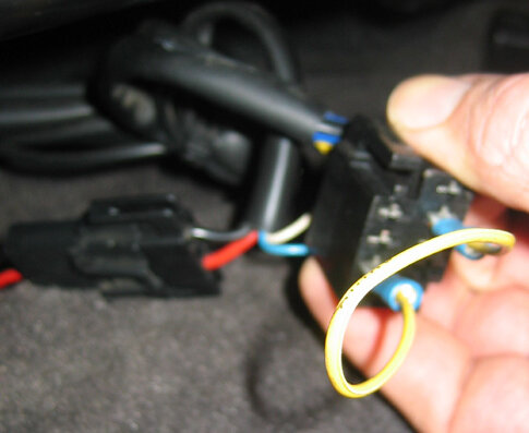

http://www.16s.de/Main/meine/Semmel/05062605.jpg
http://www.16s.de/Main/meine/Semmel/05080601.jpg
So, ich hoffe man kann genug auf den Bildern erkennen.
Hatte keine Lust deshalb den Sitz auszubauen, und verucht um die Ecke zu knipsen ;).
Das dünne Blaue Kabel muss mit mit dem dünnen Weißen zusammengeschlossen werden!
Christian
Nachtrag: die Brücke war schon dran, ist natürlich praktischer, beide Kabel vorm Stecker zusammen zu löten, und mit Schrumpfschlauch dicht zu machen.

1. Der 3 polige Stecker: Ist der nun für el. Verstellung, oder für die Heizung?
2. Der '93er 900 hat ja eine automatisch geregelte Heizung: Von welchen Pins ziehe ich die Kabel für den Schalter raus? Oder kann ich den am Temp. Sensor der Heizung anschliessen? Und wenn, wo ist dieser?
3. Um die Sitze el zu verstellen: Brauchts nun die Brücke am 3 poligen (2. Plus in der Mitte) oder am grossen (blau und weiss verbinden)?

wenn Du dir das Bild in der Mitte anschaust, siehst Du, dass am 3Poligen Stecker nur Plus und Minus (Motoren) dranhängen. Das 3.+4.Kabel aus der Leitung sind besagtes dünne Blaue, und das dünne Weiße (hat was mit der Memory zu tun). Die hängen bei mir mit am dicken Stecker. Ob es original auch so ist - keine Ahnung. Zur Heizung kann ich wie gesagt noch nix sagen, da ich mich darum erst kümmer, wenn ich ne neue Garage habe. Auf der Straße die Sitze rausschrauben ist mir bei dem Wetter nix, und in der Werkstatt gibt es noch Wichtigeres an dem Wagen zu basteln.
Poste doch mal ein Bild, von der Belegung deiner Stecker.
Dann kann man mal schauen ob bei mir die Kontakte gleich geschaltet sind, obwohl auf meinen Bildern ja alles zu erkennen ist.
Falls Du da noch ein rotes Kabel hast, steht hier vielleicht die Lösung:
http://www.saab-cars.de/showthread.php?t=10305&highlight=sitze
und hier steht noch etwas Kleinkram zur Heizung im 9000er:
http://www.saab-cars.de/showthread.php?t=11396&highlight=sitzheizung
Eventuell spuckt die Suche (9000er Forum) noch mehr aus, aber da wird eigentlich alles gesagt. Das einzige was mir noch wichtig erschien, war die Belegung des Heizungs-Schalters. Der Rest ist messbar.
