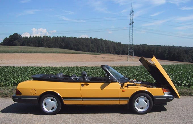

Die Bremsleistung ist mit der 9000er-Bremse SPÜRBAR besser, der Umstieg vom
Schwarzen ( TU16S/modifiziert/9000er Bremse) auf den Gelben (TU16 CV/136KW/noch Serienbremse) ist jedes Mal ein Schock für mich. :eek:
Bei der OPTIK bieten die 9000er-Sättel allerdings keine Vorteile:rolleyes:

Mich interessiert bei einer sachlichen Diskussion herzlich wenig der Zustand eines 900er in einer schrecklichen Farbe wie Gelb, und schon garnicht im Vergleich zum angenommenen zukünftigen Zustand anderer Fahrzeuge.

eines 900er in einer schrecklichen Farbe wie Gelb...
:biggrin:
Mich gruselt es auch immer beim Blick in die Garage
:eek:
