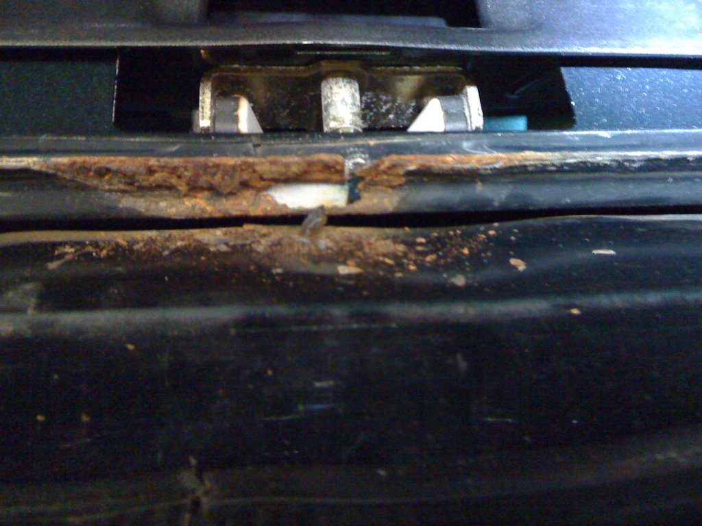

Habe gestern in der Reserveradmulde ein tischtennisballgroßes Guckloch gefunden... :( Da muss der Schweißbrenner ran!
Dann war ich ja dermaßen alarmiert, dass ich das gesamte Hinterteil nach Rost durchsucht habe et voilà: Unter der Gummidichtung der Heckklappe, direkt beim Schloss ein weiteres Loch. (siehe Bild)
Außerdem ist an einigen weiteren Stellen leichter Rost unter der Dichtung.
Wie würdet ihr vorgehen? Die Sache am Schloss großzügig wegflexen, Rostumwandler drauf und lackieren?
Bei den kleinen Stellen evtl. gar nicht flexen, nur Umwandler und Lack drauf?
Habe Angst, dass die große Stelle am Schloss nach dem flexen dann nicht mehr dicht ist und somit Tür und Tor offenstehen für Feuchtigkeit. :/
So in etwa. Das Problem ist die Zugänglichkeit zur Schadstelle. Ich würde an Deiner Stelle erst einmal den Stoßfänger abhemen und die komplette Innenverkleidung wegbauen. An dieser Stelle könnte es sinnvoll sein, mit etwas schlankerem Werkzeug zu arbeiten. Statt Opas dicker Flex eher mit Stabschleifer und einer kleinen glasfaserverstärkten 50mm-Trennscheibe. Vorher mit kleiner Tellerbürste runter bis aufs blanke (Rest)-Blech und danach das Loch hinreichend ausschneiden. Statt Schweißen wäre dort eine Reparaturklebung mit einem passend geschnittenen und an den Kanten abgesetzten Blechflicken denkbar.
Falls der Blechdoppler des Dichtungsfalzes schon an anderen Stellen gammelt, prüfe zusätzlich den Zustand der Stahlverstärkungen IN (!!) der Gummidichtung selbst. Besonders in den beiden unteren Bögen spürt und hört man bei leichtem Druck schon ein verdächtiges Knirschen. Im fortgesetzten Verfallsdatum sind dann die in das Gummiprofil eingegossenen Stahlklammern derart aufgequollen, daß etwas stärkeres Zuschlagen der Heckklappe die Ladeleiste zertrümmert.
Das hab ich jetzt nicht so ganz verstanden. Blechdoppler des Dichtungsfalzes... Soll ich in der Dichtung nachschauen, wie die aussieht? Die knirscht schon gewaltig, gerade in dem Bereich, wo das Schloss sitzt. Außerdem ist da ja die Fügestelle der Dichtung und die scheint sich leicht zu öffnen. Kommt dadurch dann Feuchtigkeit ins Auto?
Wobei das Blech der Karosserie an einigen anderen Stellen unter der Dichtung auch schon blüht...
Blechdoppler = Flansch, auf dem die Dichtung aufgesteckt ist. Besteht aus dem Innenrahmen der Laderaumöffnung und jeweils dem äußeren Karosserieblech, welches dann den äußeren Wasserablauf bildet. Entweder Dachhaut, zwei Seitenwände oder hinteres unteres Schließblech mit Schloßausschnitt.
Nimm die Dichtung mal komplett runter, schleif losen Rost mit einer kleinen Drahtbürste weg, flute danach den Spalt zunächst mit Kriechöl und einen Tag später mit Fluidfilm.
Zusätzlich gibt es INNERHALB der Gummidichtung selbst noch rostende Stahlverstärkungen. Das sind Biegeprofile, die an kleinen Radien den Halt auf dem Flansch erleichtern. INNERHALB der Gummidichtung bedeutet: Die rostenden Blechverstärkungen sind mit einvulkanisiert. Du hast die Dichtung demontiert, legst sie irgendwo auf die Wiese und drückst an den stark gebogenen Stellen mit zwei Fingern dagegen, und zwar am Dichtungsfuß, mit dem die Dichtung auf dem Karosseriedoppler aufgesteckt wird. Beginne an den Ecken, welche im eingebauten Zustand unten, beidseitig der Plastikabdeckung, ihre Richtung an der Beladekante von "Horizontal" nach oben ändern.
Ok, jetzt hab ichs verstanden. Das klingt nach ner machbaren Arbeit.
Welchen Grund hat die Flutung mit Kriechöl? Und: Kann ich Balistol nehmen?
Fluidfilm werde ich mir dann mal bestellen. Ist das nur Konservierung, oder auch Rostumwandler?
Ist die Dichtung noch zu retten? Was genau erreiche ich durch das Drücken auf der Dichtung? Säuberung? Entrostung? :)

YIPP.
BESSER WD40 - MACHT DORT, WO DU DEN ROST NICHT MECHANISCH BESEITIGEN KANNST DEN WEG FÜRS FLUIDFILM FREI.
ROSTUMWANDLER KRIECHT NICHT - IST IN SCHMALEN FALZEN FAST WIRKUNGSLOS.
NUR VERSIEGELUNG UM WEITEREN SCHADEN VERHINDERN. DAS DÜNNFLÜSSIGE FÜR FALZE UND KAROSSERIENÄHTE BESTELLEN.
NÖ. NACH BESSERER IN SCHLACHTWAGEN AUSSCHAU HALTEN. BIS DAHIN SO BEHANDELN WIE DEN FALZ.
IN DER DICHTUNG IST IN DEN ECKEN EIN ROSTANFÄLLIGES FEDERSTAHLSEGMENT EINGELEGT.
WENN DAS DURCHGEFAULT IST KEINE RETTUNG MÖGLICH.
