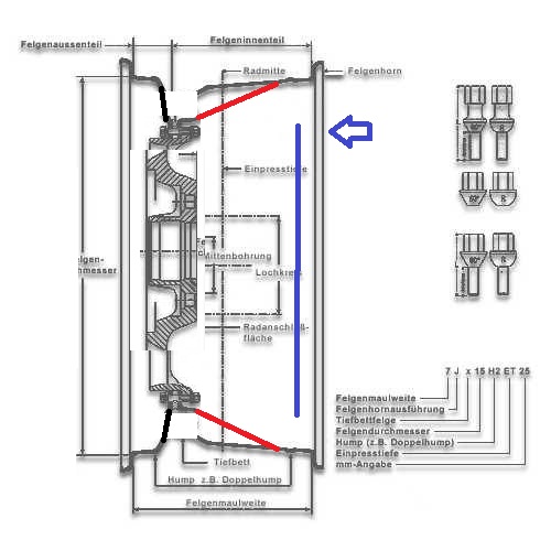

hmm, vlt weil die einpresstiefe zu gering ist?
http://data.motor-talk.de/data/galleries/0/93/1732/6887499/felgenaufbau-13237.jpg
gibt es von den daten her unterschiede zu denen, die erlaubt sind?
Nein, keine auf den ersten Blick ersichtlichen Abweichungen - sind alle 6,5 x 16" ET49.
Ich vermute, daß es für den Viggen ein Problem mit der Festigkeit oder mit der Freigängigkeit (Abstand Felgeninnenring zum Bremssattel) gibt, aber das ist alles Spekulation meinerseits...
Gruß,
Erik
..., daß es für den Viggen ein Problem mit der Festigkeit oder mit der Freigängigkeit (Abstand Felgeninnenring zum Bremssattel) gibt,...
das mit der freigängigkeit ist auch meine vermutung. ich erkenne jedoch keinen wert, der das beschreiben würde.
stelle mir das so vor:
[ATTACH]52432.vB[/ATTACH]
Ja, so in der Art dachte ich auch. Aber das ist nur Spekulation.
Weiß jemand genaueres?
