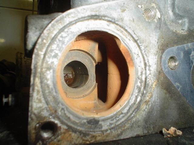

Der Mann bohrte wohl eher das Loch in den unteren Teller, der bei einer vollen Öffnung des Thermostaten die Heizungsfunktion minimal aufrecht erhält.
Saab wollte bei extremen Motortemperaturen den Motorkühler komplett im Kreislauf haben.deshalb hat es wenig Sinn, bei der 900 die Heizung voll aufzudrehen, wenn der Wagen überhitzt, weil da relativ wenig Durchfluss ansteht.
Eigentlich ist das ein sehr guter Indikator für einen schlechten Kühler.
Obern hat es noch ein Entlüftungsventil mit einem jiggle pin, der sollte immer in 12Uhr bei der Montage stehen.

corpus delicti
So schaut er aus. Gestern per Schneckenpost von Flenner geliefert. Denn Schnuffi im 2. Ring auf 12 Uhr, Danke für die Einbauhilfe. Und das Ergänzungslöchli hat einen Zusammenhang mit der Heizung und Stau zu tun? Kein Loch=kein Stau, guter Tipp :-)

Unten ist die kleine Platte.Sie wird bei voller Öffnung des Thermostaten bei hoher Hitze gegen einen eingegossenen Stutzen im Zylinderkopf gedrückt.Der Stutzen führt aussen in den 90° Gummischlauch, der in ein Metallrohr mündet, daß zum Heizunghahn führt.Wenn ich hier den Querschnitt verenge, geht die Heizung gegen null bis wenig.
Die aftermarket Thermostate von Motorad, haben die Löcher nicht, die von Saab, auch Motorad, haben die Löcher.
Oben ist das Entlüftungsloch mit dem Pin, es gibt auch Thermostaten, die eine Kerbe in der Verschlussöffnung der Grundplatte haben, mit der das System im kalten Zustand auch immer entlüftet wird, ohne Druck spült es die Luft ins Reservoir, die höchste Stelle.
Im Normalfall geht das Temperaturniveau nie so hoch, daß die Heizung ausfällt, wenn dem so ist, dann ist eigentlich meistens der Kühler platt.Wirklich bedenklich wird das erts bei Autobahnfahrten, wenn es da nicht heizt.Den Bypass gibt es auch noch, aber das ist eine andere Geschichte.
