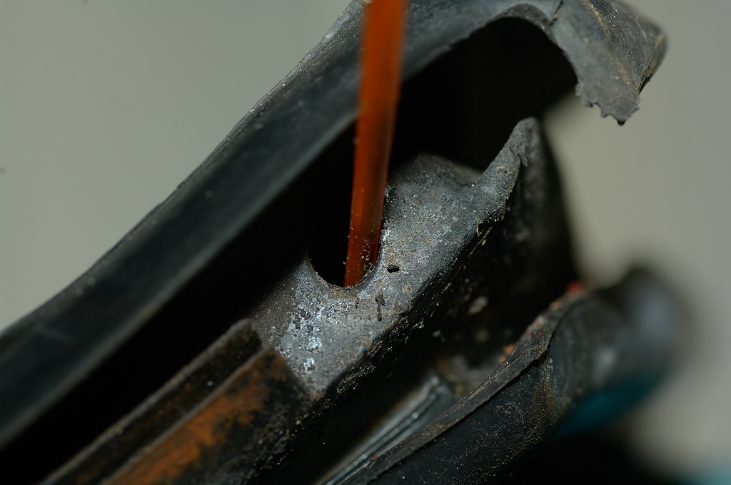

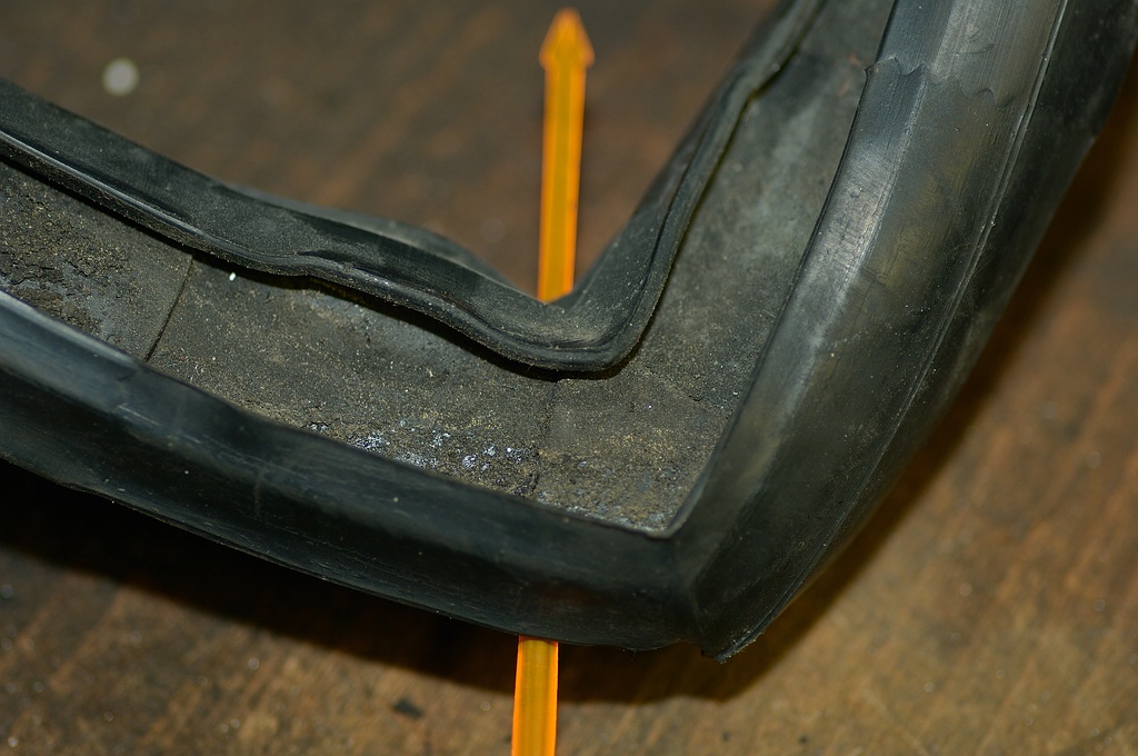

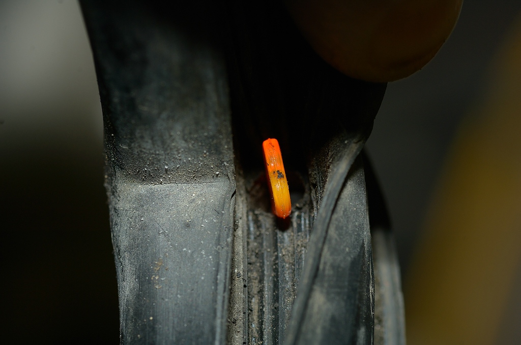

Das Ablaufloch befindet sich im U-Profil, in dem die WSS liegt in der linken resp. rechten unteren Ecke und läuft senkrecht nach unten. Um da dran zu kommen habe ich wie gesagt, die Leisten und Eckstücke der linken Seite herausgenommen und die untere Dichtungslippe von der Scheibe angehoben.

Nachdem Du das Löchlein in der Dichtung freigestochert hast,
ich gehe schon recht in der Annahme, dass das Loch von Innen nicht wirklich aus zu machen ist, oder? So wie ich das sehe "steht" die Schebe direkt auf dem Loch - ode rtäusch ich mich da...

Das Loch ist VOR der Scheibe .
ist VOR
von wo aus gesehen (scherz)
aber im Ernst, als ich mit nem Zahnstocher von unten durch die Dichtung bin sah das oben gar nicht so aus, aber ich werd es mir morgen bei Tag noch mal anschauen. Danke auf jeden Fall für Info...
Wenn es passt mach ich ein Bild davon, dann hätte wir das auch mal hier...
Gruss, Manu!
@klaus: Mach doch einfach mal ein Bild !
Ich mache mal die Bilder in Vertretung... Von außen, von innen (Scheibenseite), von unten.
super...
Danke!
@klaus das sieht aber genau so aus, wie ich mir das vorgestellt habe -> die Scheibe sitzt quasi auf dem Loch! Egal,- Hauptsache es funktioniert!
