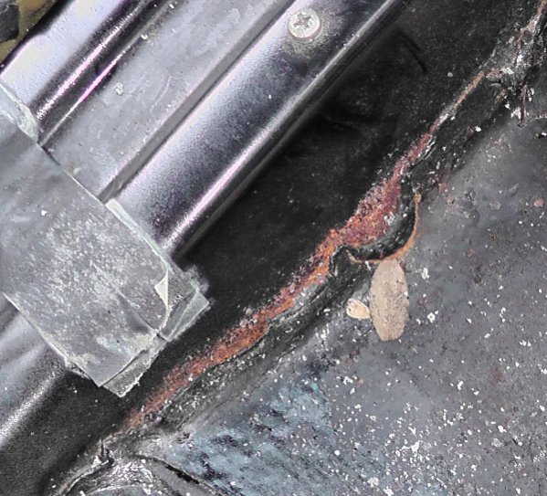

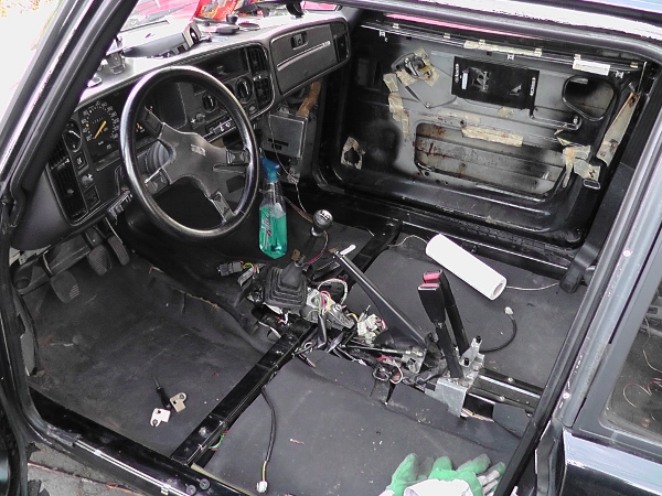

Bei dem schönen Kaiserwetter mal die Karre gestript und wie Wille 1918 ging ich heut auch moralisch baden. Wußte schon warum ich da immer nie drunter geguckt habe. Schöner Rost am Beifahrerfußblech und an diversen Blechfalzen....*fluppezieh* Hoffe das letztere wenigstens noch keine Durchrostungen sind.
Kann mir jemand zu dem Bodenblech einen €uro-Anhaltspunkt geben mitwas man hier rechnen muß? Wollte eigentlich nächstes Jahr Schwellerenspitzen und Wagenheberaufnahmen machen lassen? Oder kann ich damit noch ein zwei Jährchen herumfahren? So langsam dämmert es mir daß zum Unterhalt der alten Karren entweder Fertig- und Fähigkeiten gehören oder nicht unbeträchtliche Finanzmittel:redface:

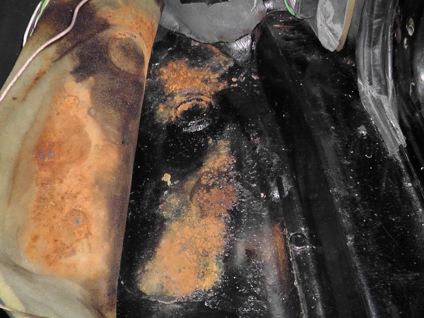

Beifahrerfußblech
Ist das durch?? Zunächst mal sieht das für mich wie eingetrocknete Rostbrühe und eher oberflächlicher Rost aus!? Mit Drahtbürste, Rostumwandler und Hammerite wär's dann mit bummelig 20 € getan. Dein Text klingt aber, als wäre mehr zu tun... vielleicht ist meine Bildinterpretation zu optimistisch.
Grüße! Torben
Also bisher sehe ich da auch noch nichts dramatisches. Aber ich würde dazu raten, da noch mal mit schwererem Gerät (Drahtbürste, Spachtel, Schleifhexe) dranzugehen, und genauer nach zu sehen. Wenn es nur oberflächlich ist, abschleifen, lackieren, freuen. Wenn nicht, neue Freunde mit Schweissgerät suchen oder Sparschwein plündern...:frown:
Progressives Zuwarten bringt meistens nix, bzw. macht alles nur noch schlimmer.
Bin mir ziemich sicher daß das durch ist, der Lack ist angehoben und knistert vielversprechend mürbe. Warum hab ich da heute nicht gebürstet? Frag ich mich auch grad...

Matti, erst mal noch ganz ruhig!
Als ich vor vielen Jahren beim AuCab erstmals die Matten raus hatte, sah es ähnlich aus und ich bekam schon Herzrasen.
Am Ende des Tages war dann der olle Dämmkram komplett raus, der Boden vom ausschließlich vorhandenen Oberflächenrost befreit und die erste Farbschicht drauf.
Und selbst die Semmel, die nun wirklich noch deutlich schlimmer aussah (siehe bei mir auf 16S.de), hatte je Seite nur ein echtes Löchelchen und der Rest war mehr oder weniger oberflächlich.
Schön daß Ihr das noch nicht hochdramatisch einschätzt. Werd das jetz im Winter mal in der Garage abspachteln und gucken wie es am Blech selber aussieht.

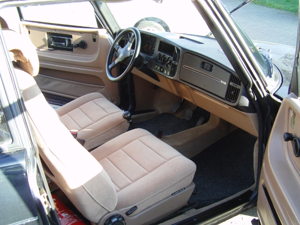

Ansonsten konnte ich nun endlich die völlig verrauchte und farblich falsche dunkle Saugergarnitur rausschmeißen und durch eine spätere beige Turbovariante ersetzen. An dieser Stelle nochmal mein herzliches Dankeschön an Thomas ("ul") der mir diese komplett mit allen beigen Plastiknippeln überlassen hat!!!
Vordere Sitzpolster wurden sogar gewaschen und erstrahlen in duftender Frische.

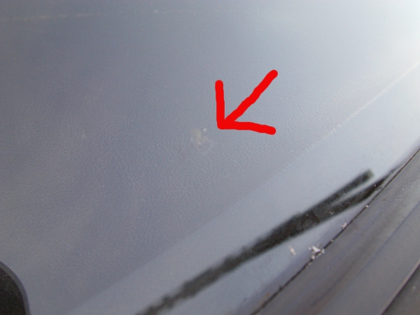

Ansonsten hab ich mich selbst an meinen kürzlich eingefangenen Steinschlag mit so einem 8,99€ Billigreparaturkit versucht. Die Ansaugspinne konnte aufgrund der tiefen Lage zum Scheibenrand nicht verwendet werden und alles mußte frei Hand gemacht werden. Bin mit dem Ergebnis eigentlich zufrieden. Der Platzkrater ist weg, spuren des "Flügel" sind noch da und die Oberfläche ist etwas matter als Glas, aber hey...man schaue die Bilder.

Schöne Farbkombination!
Hast du das Lenkrad selbst nachträglich eingebaut? Wenn ja, woher hast du die Nabe?
Hi,
Lenkradtyp war schon verbaut, allerdings mal gegen eine Nichtraucherversion gewechselt. Ich meine eine Nabe müßte ich vom Vorherigen noch da haben, Bedarf?
