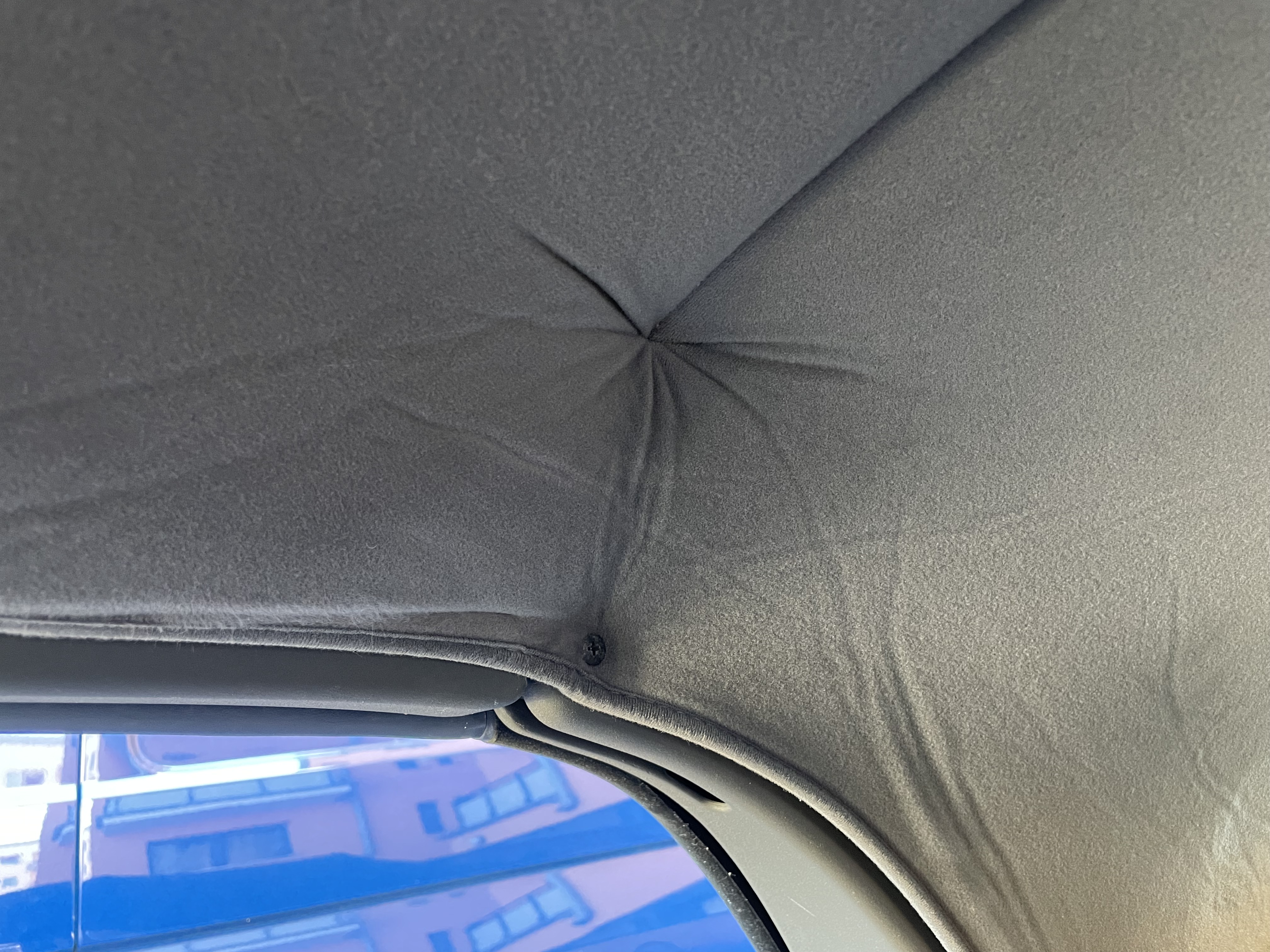

Bei mir hielt der Clip an der einen Seite des Spriegels nicht mehr. Ich brauchte nichts zu demontieren um da einen Kabelbinder drum zu befesteigen. War etwas fummelig aber kein größeres Problem.tempImageqyxzNs.thumb.jpg.4dbe72c46a3715bf828b406960e31ee3.jpg
Ah ja, danke ... also den Kabelbinder vom innenraum her eingesetzt? Also da wo auf dem Foto in der Mitte die Falten zu sehen sind? Ist da ein Lock, durch das man da dran kommt? Zu sehen ist der Kabelbinder nun nicht - er verschwindet in der Falte?
Danke für eine Klarstellung.
Probier doch einfach mal. Ja von innen. Natürlich ist der Kabelbinder nicht zu sehen. Das wäre ja auch doof :smile: Wie ich bereits vorher gefragt hatte, kannst du den (nicht mehr festsitzenden) Clip überhaupt lokalisieren? Ist 3 Jahre her bei mir, ich könnte mir vorstellen die untere sichtbare Schraube entfernt zu haben.
