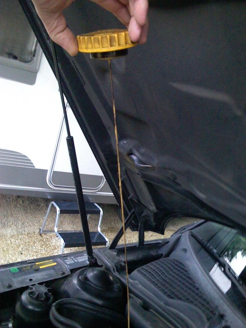

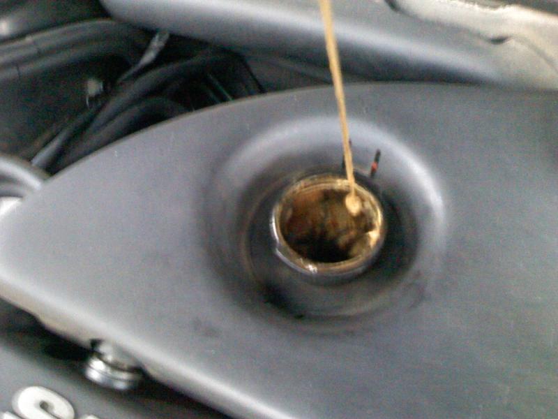

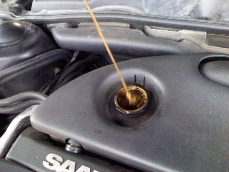

Mein Eltern sind eben aus dem Urlaub gekommen. Mein Vater war leicht geschockt, als er nach dem Ölstand geschaut hat. ( siehe Fotos ) Was ist das? Von Öl kann keine Rede mehr sein. Es ist ein 9-5 SC Aero Baujahr 2001 mit 100.000 KM. Danke für eure Antworten. Gruß, Christian
Verbraucht er Wasser? Wenn nicht, dann ist es abgelagertes Kondenswasser am oberen Ende der Einfüllstutzens. Das passiert häufig in der kalten Jahreszeit und sehr ausgeprägt wenn der Wagen viel Kurzstrecke fährt. Wenn man dann in den Urlaub fährt, verdampft die Luftfeuchtigkeit, setzt sich am Ölstab wieder ab und bildet mit den Ölresten eine Emulsion wie am Messtab zu sehen.
Am besten einen Ölwechsel machen, den Stutzen sauber machen und dann sollte der "Kater gekämmt" sein.
Wenn er jedoch Wasser verbaucht, dann ist der Bock fett. Dann liegt sehr wahrscheinlich ein Kopfdichtungsschaden vor......aber soweit wollen wir erstmal nicht denken.
Wenn ich die Bilder richtig sehe, wird es da aber Zeit für die aktuelle Variante der Kurbelgehäuseentlüftung.....
http://www.saab-cars.de/showthread.php?t=20934
So ist es. Hatte mein früherer 2,3t im Winter bei häufiger Kurzstrecke trotz Mobil1 0W-40 auch, allerdings nicht so kraß wie auf den Fotos. Unser Kurz- und Mittelstrecken-Astra 1,6i hat in der kalten Jahreszeit auch diesen Pudding unter´m Öleinfülldeckel. Dieser Schmadder ist eine Verbindung aus Motoröl, Kraftstoff- und Öldämpfen und Kondenswasser. Das Zeug schlägt sich bei Benzinmotoren, die viel Kurzstrecke bewegt werden, an der kältesten Stelle des Motors nieder. Und die ist unter´m Ventildeckel.
Schlimmstenfalls entsteht dieser Schmadder i.V.m. Kühlwasserverlust, ansonsten ist es in gewissem Umfang normal.

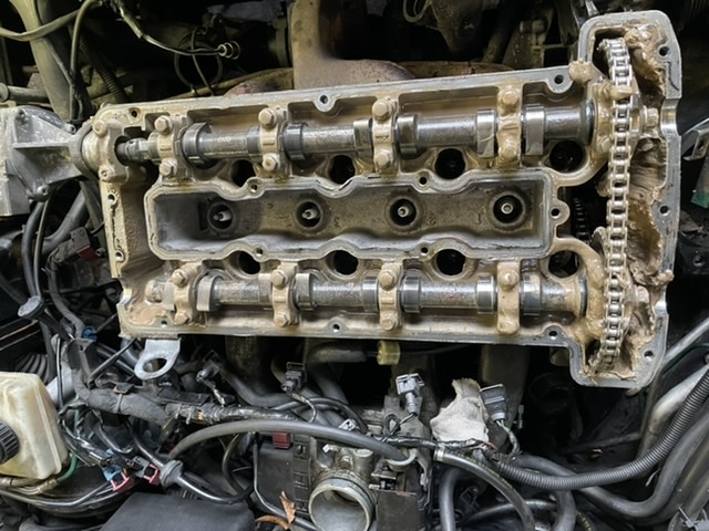

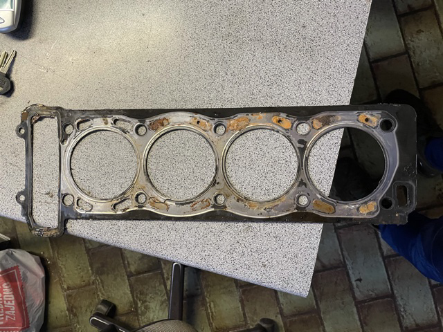

was denkt ihr? ZKD oder KGE? Oder beides!?
Verbraucht auf jeden Fall Kühlwasser aber ich konnte keinen sichtbaren Schaden an der ZKD feststellen.
Ist das schleimig-wegwischbar oder gar kalkig-fest? :eek:
Hm, meine ZKD-Erfahrungen sind bescheiden, aber so blank sah die bei meinem nicht aus - zum Vergleich:
Kann es sein, dass der Kopf mit viel zu geringer Vorspannung montiert war und er das Kühlwasser rundum überall hingedrückt und so die Dichtung blankgewaschen hat oder dass er mal extrem zu heiß war und die Dichtfläche dadurch ringsum beschädigt ist...?
Und was ist das an Zylinder 2 bei halb 7?
Das in deinem Kreis wäre aber eigentlich nur die Verbindung von Brennraum zum Wasserkanal. Es kann natürlich sein, dass das Wasser im Stand durch die defekte Kopfdichtung in den Brennraum gelaufen und anschließend in die Ölwanne geflossen ist.
Mal den den Kolbenstand prüfen. Evtl. hat der betroffene Zylinder einen Wasserschlag bekommen und das Pleul ist krumm?!
