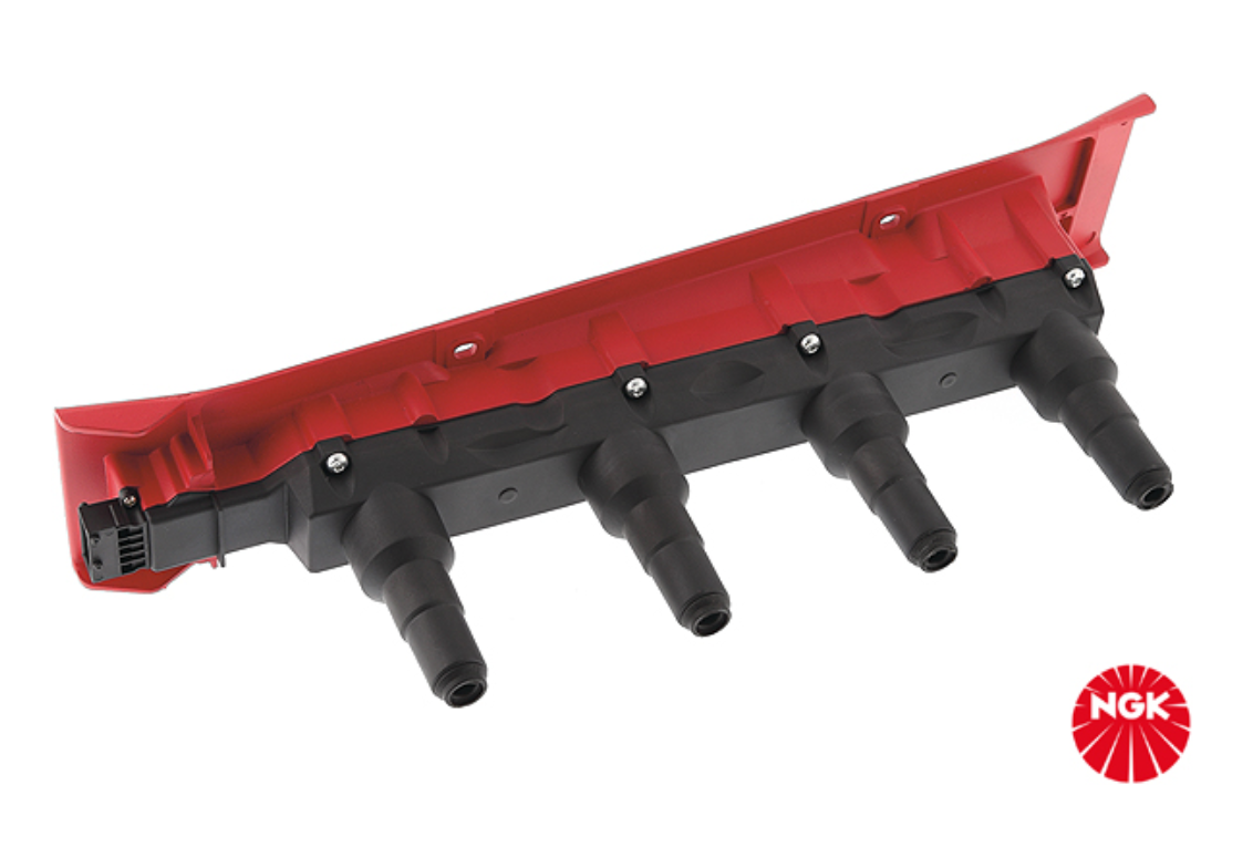

Die typischen optischen Merkmale einer originalen Markenkassette kann ich auf der Produktabbildung aber nicht erkennen...
Muss ja nicht immer (noch) eine umgelabelte SEM sein. Wenn mein CV nicht 20 km entfernt im Tiefgaragentiefschlaf wäre, würd ich Euch gern ein 'Beweisfoto' von meiner vorlegen. Welchen Deckel die da Stand heute draufschrauben oder nicht - möglicher weise gehts da ja auch um Markenrechte oder NGK hat mittlerweile einen weiterentwickelten Deckel mit besseren Temperatur-Ableitungseigenschaften oder das Foto ist von i-einem Händler aus i-einem Foto plus NGK-Logo zusammengebastelt..., die NGK ist jedenfalls ohne Einschränkung zu empfehlen und die einzige wirkliche Alternative zu Saab-Originalteil.
Da geb ich dir absolut Recht. Ich meine nur, es sollte auch auf dem Produkt selbst dann erkennbar sein, dass es wirklich von NGK stammt - und nicht nur auf der Internetseite...
Ich werde das Teil bestellen und dann berichten :biggrin: alles andere bringt nix
Im Zweifelsfalle gehts zurück

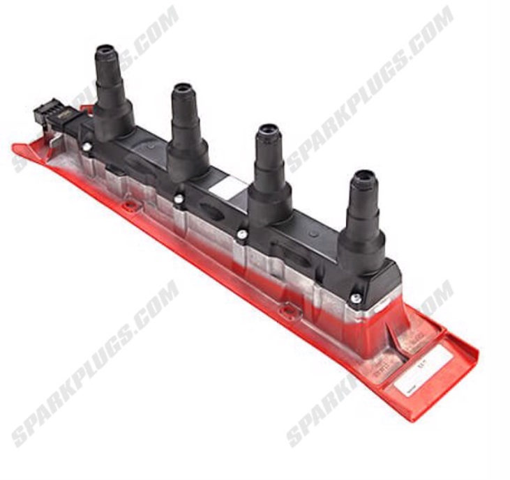

Wichtig ist die Teilnr. (nicht die Stock-Nr.) Die ist U6023. In EU ist die StockNr 48128, in USA aber 48835. Hier das Org. Bild von NGK USA:
[ATTACH=full]188500[/ATTACH]
Yep, die 48128 steht so in dem NGK Angebot :top:

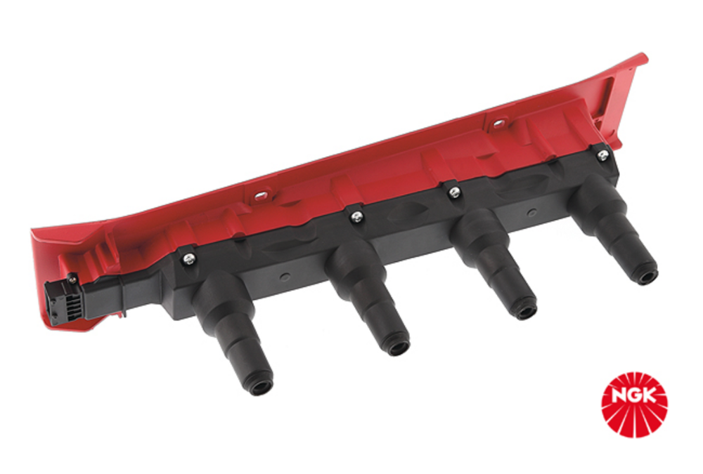

Und das ist die Darstellung auf der deutschen NGK -Seite https://www.ngkntk.com/de/produktfinder/produktfinder/PKW/ZUENDSPULEN/SAAB/9-3 (YS3D)/U6023/11286/
[ATTACH=full]188501[/ATTACH]
Auf der USA HP ist es eine SEM. Klar zu erkennen.
Auf der Deutschen sieht es nicht nach SEM aus.
Ich wollte ja auch nicht behaupten, dass es keine echte Markenware ist, sondern nur zur Vorsicht mahnen, gerade bei besonders "preisgünstigen" Angeboten (wobei die genannten 180 € jetzt nicht so wirklich diese Grenze überschreiten). Und der Anbieter fällt mir zwar immer wieder mit der Offerte von Teilen auf, die dann doch nicht lieferbar sind, sowie mit manchmal arg fehlerhaften Fahrzeugzuordnungen - aber damit sind sie nicht allein, und das wenige, was ich bisher dort gekauft haeb, war auch qualitativ wie erwartet.
Die Abbildung bei NGK Deutschland hatte ich nicht auf dem Schirm - danke [mention=4035]klawitter[/mention]!

Ich habe vor 4,5 Jahren auch um die 180 € für die NKG bezahlt, StockNr 48128, allerdings die 'originale' SEM, wie auf dem USA-Bild zu sehen, bekommen.
Ich hoffe jetzt mal nicht, dass die jetzt z.B. den Hitachi-Schrott umlaben und als NGK verkaufen. Eher mal, dass i-wann die SEM-Deckel aus waren und in der Nachproduktion auf den SAAB und SEM-Stempel verzichtet wurde, ebenso wie auf die improvisierte Lackierung ;)
