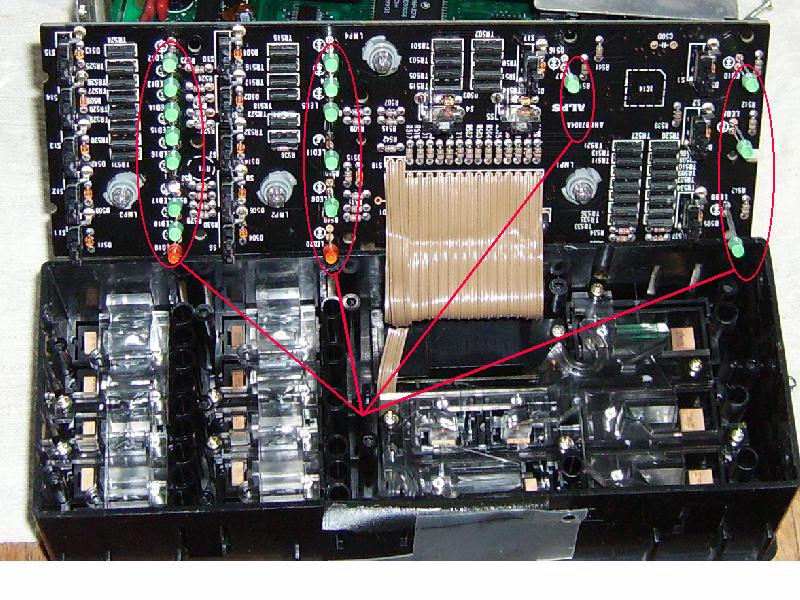

Hier mal zur Klärung:
Es gibt 2 Beleuchtungen.
1) Beleuchtungen der Bedientasten
2) Beleuchtung, die die Aktivität der Einstellung anzeigt (LED'S)
Siehe Bilder.
Wenn die Tasten selber nicht beleuchtet sind, ist es eine der 4 Bajonettlämpchen.
Wenn die Led's nicht mehr leuchten, ist es ein anderes Problem, denn die fallen nicht alle gleichzeitig aus....
