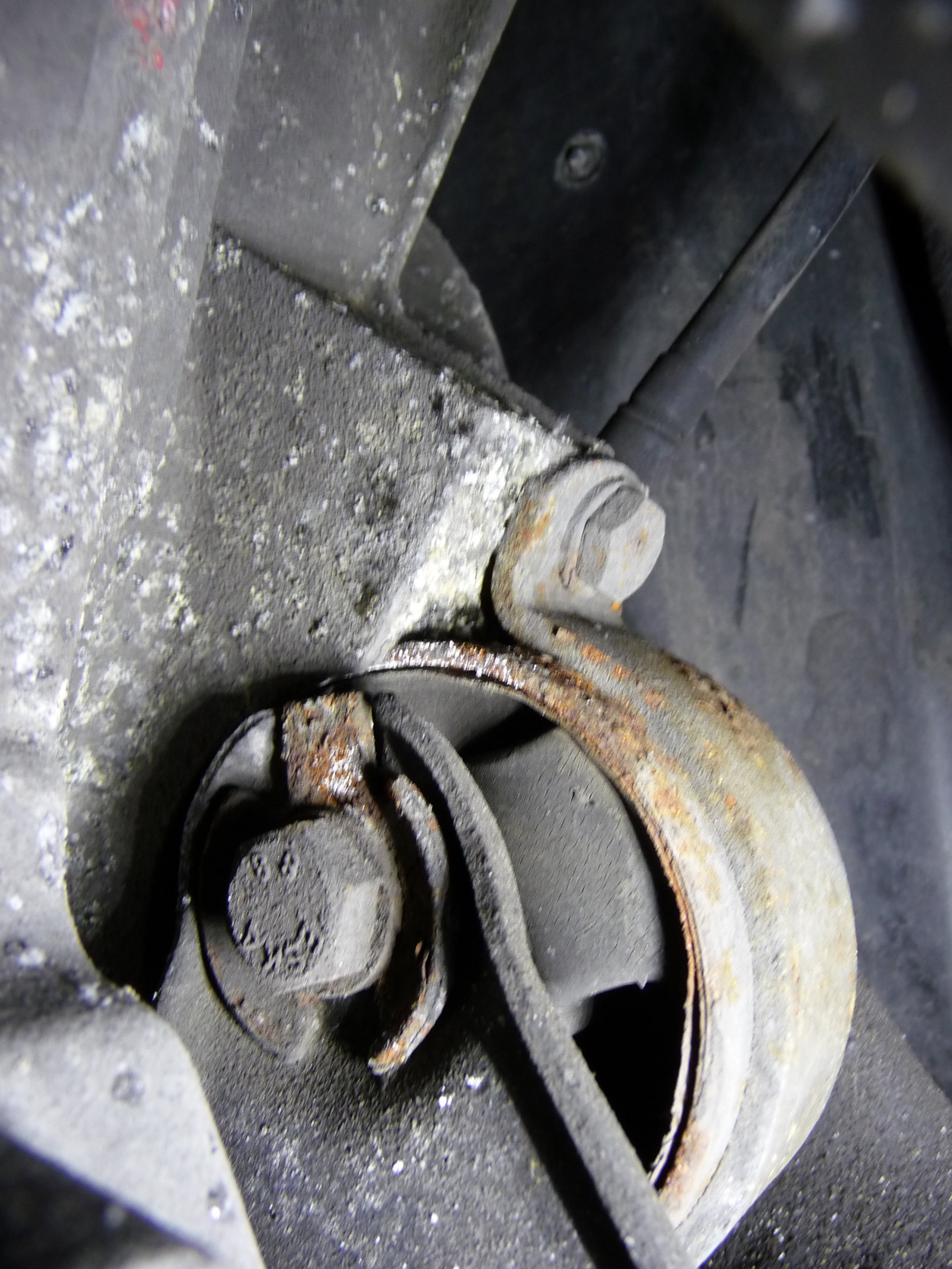

Mein "Automatik" Neuzugang überträgt im Leerlauf Vibrationen vom Motor auf die Karosserie. Ich führe das auf das Lager am Getriebe zurück und würde behaupten es ist um 180° verdreht. Auf dem Bild sieht es so aus als könnte sich das Gummi von der Metallhülse gelöst haben. Jedenfalls ist es häßlich und ich liebäugele mit einem Neuteil - weiß jemand ob das mit dem Schalter identisch ist? Schwedenteile und Skandix bieten nur für Schalter an, bei maptun gibt es das gleiche Teil ohne Einschränkungen: https://www.maptunparts.de/motor/motoraufhangung/293880/engine-mount-bush-saab-9000-85-98.html

Die sind gleich.
Und ja, ich würde das auch erneuern.
Die Position ist gar nicht mal so falsch. Hat sich vielleicht etwas verdreht (wahrscheinlich durch das reißen), aber eigentlich ganz richtig.
Hochoffiziell heißt das Ding Schwingungsdämpfer...

Das Loch ist auf dem Bild unten, an meinem Getriebe ist es oben. Ich schau nochmal genau beim Ausbau.
Natürlich, weil das durchhängt.
Wie auf dem Bild ist das im eingebauten Zustand nie. Nur unbelastet.
Aber die Schwerkraft geht im Oberbergischen nach unten...:eek:
:confused:
Wieso, das Loch, in dem die Schraube durchgeht ist doch "oben". Das Getriebe drückt das Gummilager runter. Ist doch alles logisch, oder stehe ich auf dem Schlauch?
Unbelastet wäre die Schraube in Deinem Bild fast mittig..
Es könnte natürlich sein, dass es genau um 180° verdreht ist, aber das lässt sich nur mit Sicherheit sagen, wenn man das ausbaut bzw. entlastet...
Ne, stimmt. Ich hab' Käse geschrieben. Werde berichten, wird aber wahrscheinlich nächste Woche.
... und wirst feststellen, dass es einfach um war ;-)
Ja, 0° um. :biggrin:

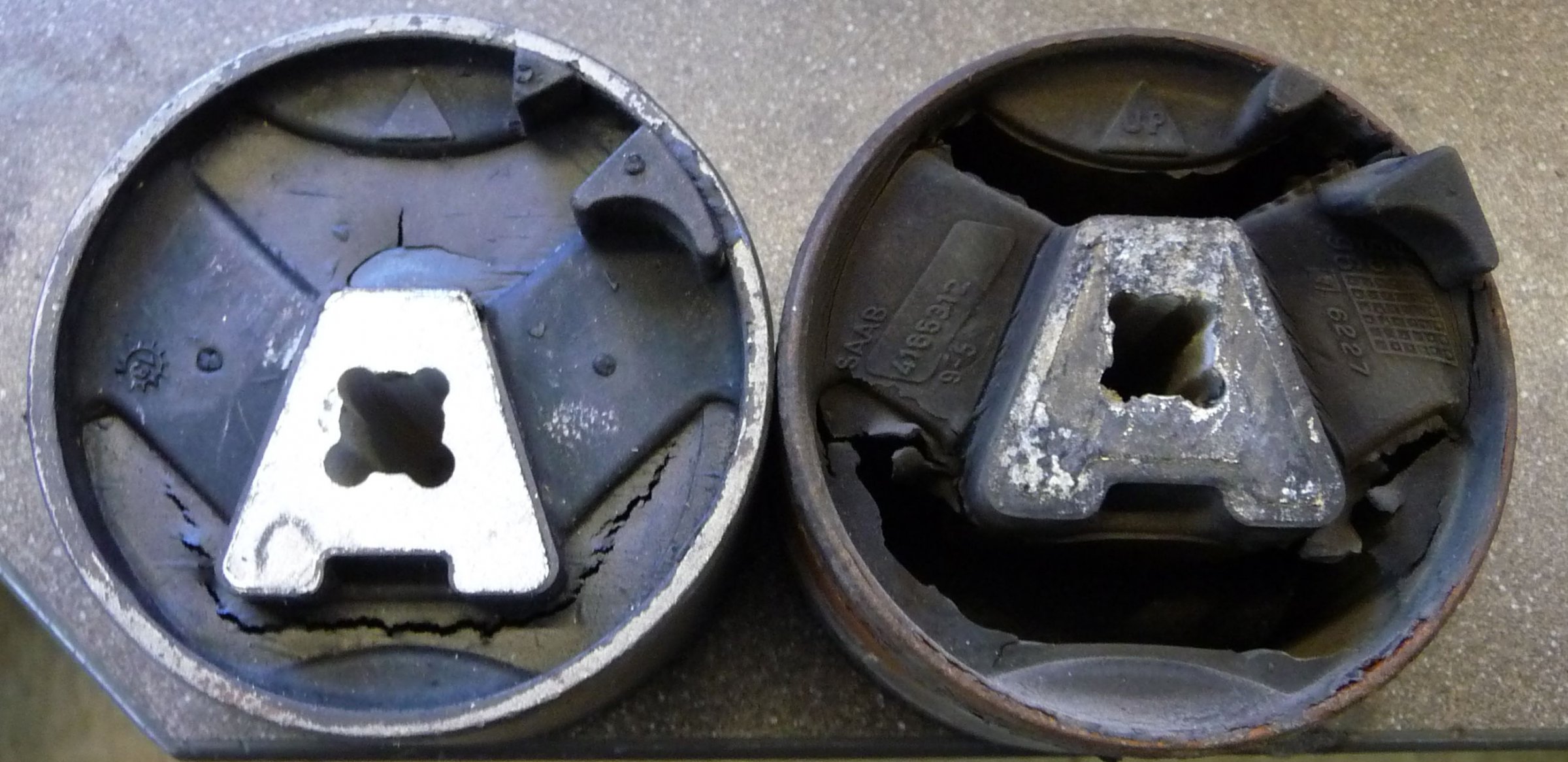

Wie turbo9000 schon vermutet hat klassischer Durchhänger. Das neue sieht im eingebauten Zustand in etwa so aus wie das alte im ausgebauten Zustand.
Drückt der Motor im Lager nach oben, oder warum ist es so nach oben gequetscht ?
:ciao:
Ne andersrum, hatten wir doch schon diskutiert, das Getriebe will nach unten und versetzt den Lagerpunkt im Lager nach oben. :biggrin:
Lager funktioniert also andersherum als oben beim Knochen :confused:
Oben ist die Schraube am Motor und unten ist der Außenring am Getriebe :rolleyes:

Die Schelle, in der das Lager liegt, wird wie auf dem Foto zu sehen, oben von der Schraube gehalten.
Wie sieht es unten, was nicht mehr auf dem Foto zu sehen ist, aus ?
Ist die Schelle dort gesteckt ? Oder sitzt dort auch eine Schraube ?

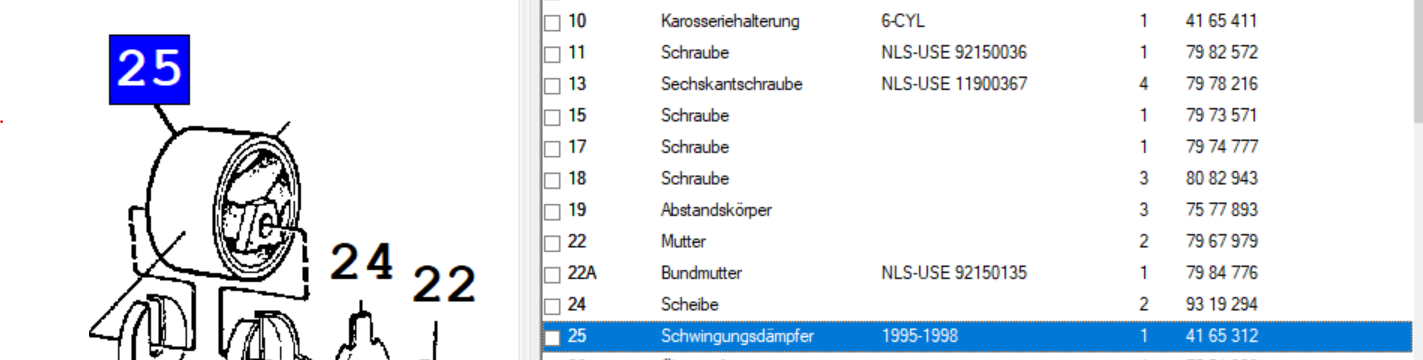

https://www.esaabparts.com/viewparts.php?searchpart=1&section=213664202
Ist bei der Schelle 26 die Schraube 27 unten auch nochmals vorhanden ?
Wenn ja, wie kommt man an die ran ?
sWE :ciao:
Bearbeitet von dick-tracy
Das ist keine Schelle, sondern eine Halb-Schale. Die ist mit 2 Schrauben befestigt.
Gut, dann ist es eine Halbschale. Hast Du noch einen Tip, wie man an die untere Schraube heran kommt, um sie zu lösen ?
Danke :ciao:
Dir ist schon klar, dass man das Getriebe zum Tausch des Lagers anheben muss? Oder fixieren und den Rahmen runter klappen?
Dann stellt sich die Frage nach Erreichen der 2ten Schraube nicht mehr.
Also wieder eine ganz einfache Angelegenheit :Banane01:
Mit nur Anheben wird es nicht getan sein, schätze ich.
Da wird sicher noch etwas Vorarbeit zu leisten sein, bevor das Getriebe hoch kann.
Vielleicht hättest Du noch einige hilfreiche Tips ?
Auf dieser Seite habe ich noch nicht gewerkelt.
:ciao:
man kommt nicht gut dran, aber wenn es mit dem Faulenzer angehoben ist reicht es. Den Rahmen muss man nicht aufklappen. Vorarbeit gab es keine.
