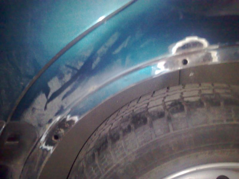

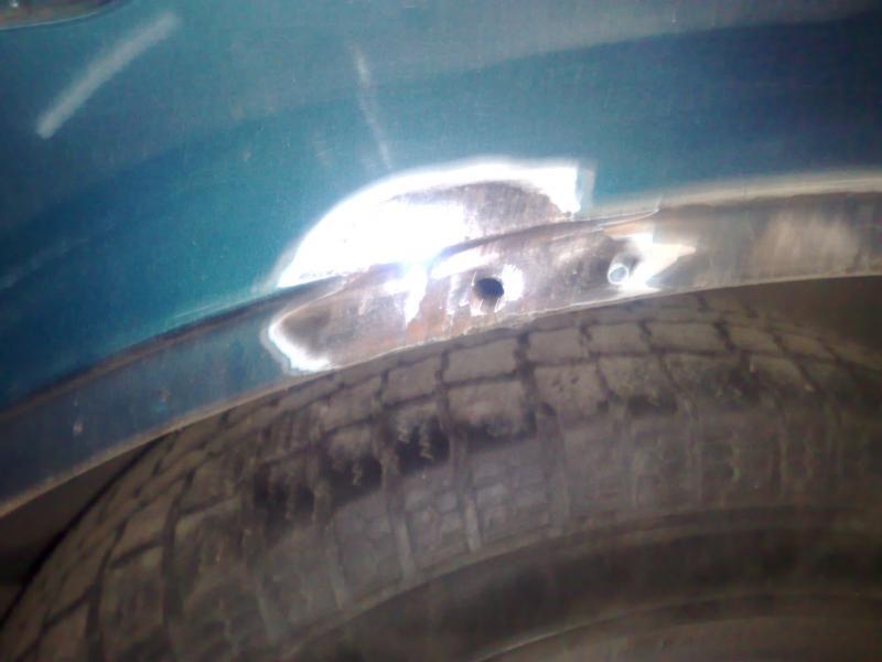

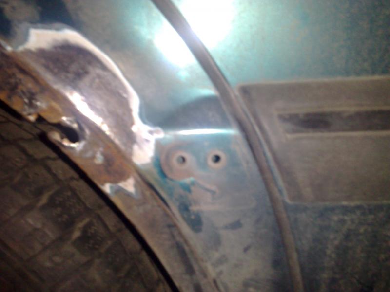

Soda heute hab ich die hinteren Radläufe abmontiert un was war... Es blüht ach wie schön mal schnell drüber geschliffen und gut ists bis zur nächsten behandlungs serie rechts hinten muss ich allerdings bisschen einschweissen aber nicht so schlimm

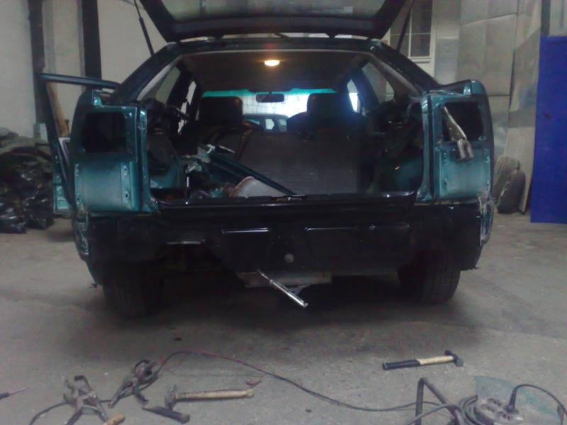

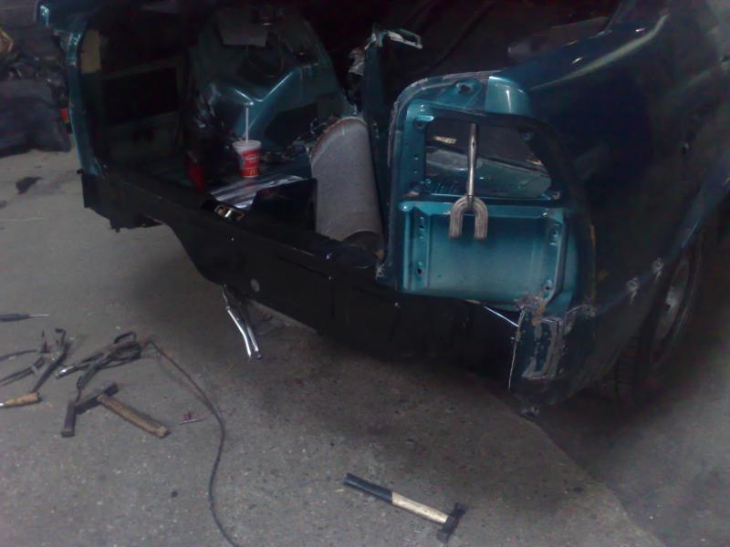

und das Heckblech nimmt auch schon seine form an.

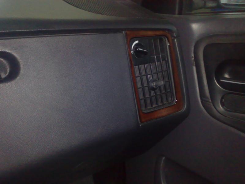

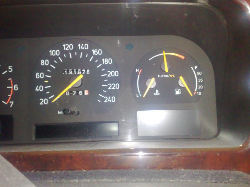

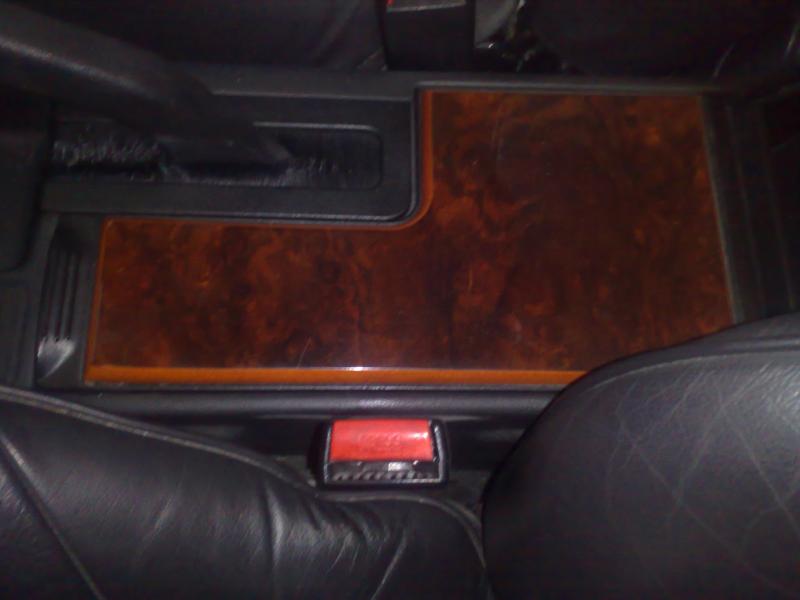

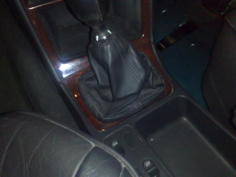

UNd die anderen Fotos sind so kleinigkeiten die den 9k innen schöner machen *g+
Das erste, was ich bei solchen Aktionen machen würde, wäre die Batterie abzuklemmen. Und aufpassen: nicht über irgendwelches am Boden herumliegendes Werkzeug stolpern.
achja stimmt sollte ich gleich machen da ja sonst wenn ich die radläufe und die stoßstange abmontiere ein Fehler im Fehlerspeicher abgelegt wird hmm also der Kabelstrang der eigentlich zur linken und rechten Heckleuchte führt und zur Antenn usw liegt ca in höhe von der Rückbank und da das Auto nicht auf einer Bühne steht sondern wenn benötigt wird das auto drauf gefahren und wenn nicht dann nicht schließ ich doch nicht dauernd die Batterie ab...
Achja und das Werkzeug benötigte der Spengler ich hab ihm während ich die Fotos machte auf die Seite gestellt oder wollt ihr ihm auch drauf haben *g*
Klar, wir wollen besonders die beteiligten Personen sehen. Autos sind doch alle gleich...

Also das mit der Batterie abklemmen ist nun doch wohl nicht wirklich der Akt - geschweißt scheint Ihr ja noch nicht zu haben.
nein dem gehts morgen ans werk wir haben heute nur mal das Heckblech mit den Zangen zu gehalten ob es richtig sitzt ob der Kofferraum schön aufliegt und da hab ich zudem glecih mal die Radläufe abgenommen da ich paar rost bläschen gesehen habe aber wird morgen sofern nichts dazu kommt behoben die Türe war ca 2mins geöffnet ausserdem wenn das Auto lackiert wird wird die Batterie mal komplett entladen und anschließend frisch aufgepuscht
Klar ist schon geschweißt worden, das neue Abschlußblech meine ich, in dieser finsteren Höhle erkennen zu können. Ich baue übrigens vor solchen Aktionen nicht nur die Batterie, sondern auch das Motorsteuergerät aus.
War das eigentlich Richtbank oder mit dem Dozer gezogen?

also anfangs haben wir mit nem Nussbaum gezogen dann Richtbank Batterie wird natürlich abgeklemmt wenn geschweisst wird aber bisher wurde nur entfernd entfernd ...
und nachgearbeitet die reserveradmulde wieder hergestellt usw morgen gibts News
Macht Nußbaum auch Richtgeräte? Ich kenne die nur als Hersteller von Hebebühnen. Wo habt ihr das Richtgerät und die Bank denn am Fahrzeug befestigt?
...und da hab ich zudem glecih mal die Radläufe abgenommen da ich paar rost bläschen gesehen habe

ja ich weiss besonders links hinten gammelts gern dieses mal hab ich glück beide seiten sind nicht mal angerostet steinschläge oder sonstiges dort sammelt sich immer wieder dreck und schlamm usw heute gibts leider keine neuen Bilder da der Spengler nicht so viel zeit heute hatte und wir nur den linken Holm 5mm nach unten gesetzt haben da er zu hoch geraten ist

Beide Holme waren verbogen also haben wir eine Kette genommen hinten durch das Loch der Stoßstangen löcher gestopft und das andere Ende der Kette an einem Nussbaum angemacht sche.ss auf eine Richtbank wenn ich einen Spengler habe der mir alles Beulen frei klopft ohne Kitt und ähnlichem zeug.

... und das andere Ende der Kette an einem Nussbaum angemacht sche.ss auf eine Richtbank wenn ich einen Spengler habe der mir alles Beulen frei klopft ohne Kitt und ähnlichem zeug.
Kastanien funktionieren auch.
Buchen und Eichen sind da schon deutlich standfester :rolleyes:
Bei eingedrückten Stoßstangen tut's das wirklich. Eine Kette würde ich aber nie nehmen, da die - falls die reißt - zum Geschoß wird. Und wenn man die dan evtl. durch die WSS in der Fresse hängen hat, war das nicht wirklich zielführen´d.
Dafür sollte man Hebebeänder (Mind. 10 t Tragfähigkeit) benutzen. Die sind - falls die reißen - nicht so gefährlich...

wir haben es auf eine langsame genaue methode gemacht wir haben ihm ja nicht angehängt und sind los gefahren sondern das fahrzeug auf fast gespannte kette gerollt und dann ruck für ruck die falten beseitigt nun ist es soweit das heckblech passt fast wir neu ein paar feinigkeiten sond noch zu tun würde man nicht o gut erkennen wenn ich es fotografiere also mach ich fotos wenn man wieder neuigkeiten sieht.
vielleicht muss ich aber noch mal auf die richtbank da sich links ein problem ergeben hat aber muss ich mir morgen genauer ansehen bevor ich irgendetwas schreib.

Die Knicke aus den Trägern bekommst Du mit dem Nußbaum nicht heraus. Wenn der Boden gerichtet ist, wird man also die beiden Träger erneuern müßen, wenn es halbwegs brauchbar ausschauen soll.
ich mach dir fotos die falten sind draussen war ja nicht so schlimm wir haben uns auch geholfen mit nem vierkannt eisen und von aussen bissi klopfi klopfi sieht vernüftig aus wenn das auto wieder auf der bühne ist dann mach ich fotos
