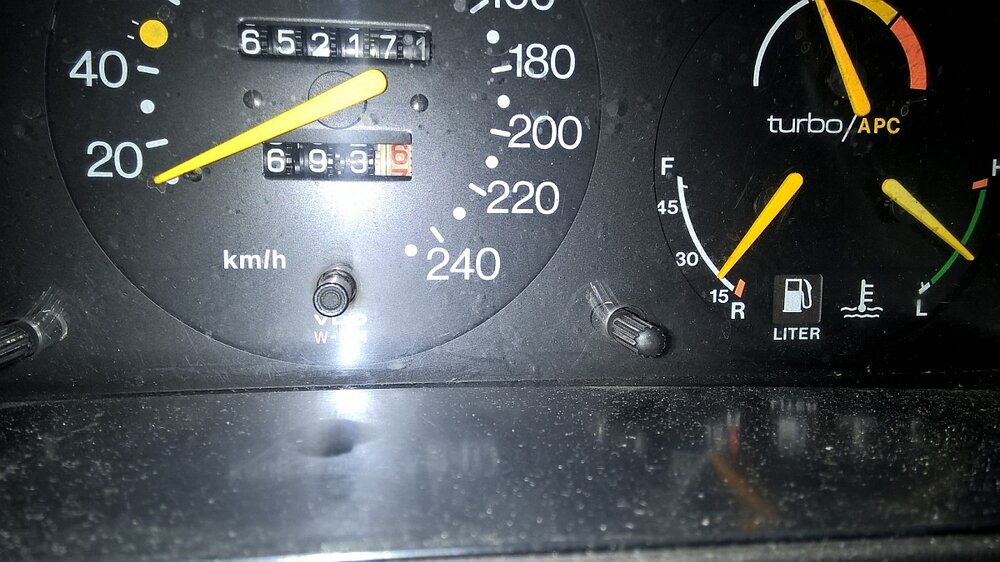

Aktueller Kilometerstand:
Wenn ich die Fahrweise halten kann, sollte ich in dieser Tankfüllung die 900km knacken können.
