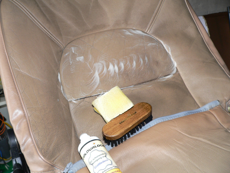

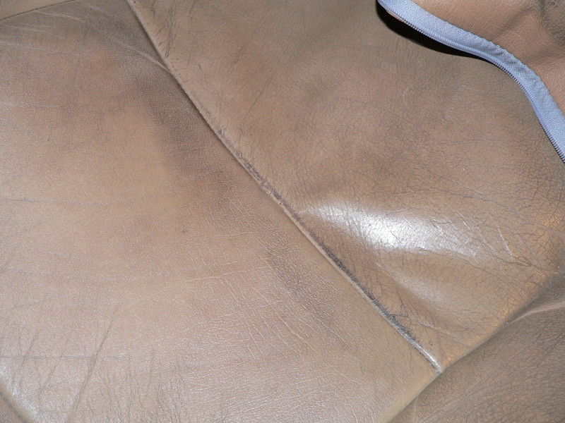

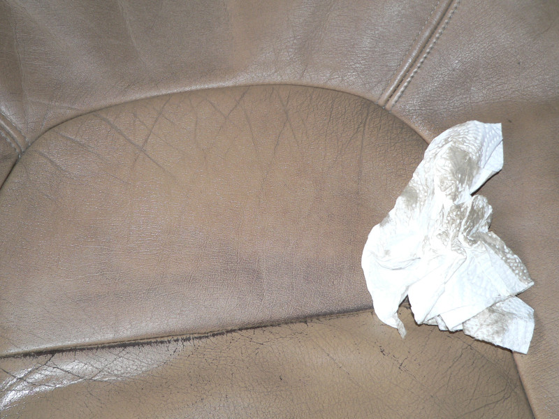

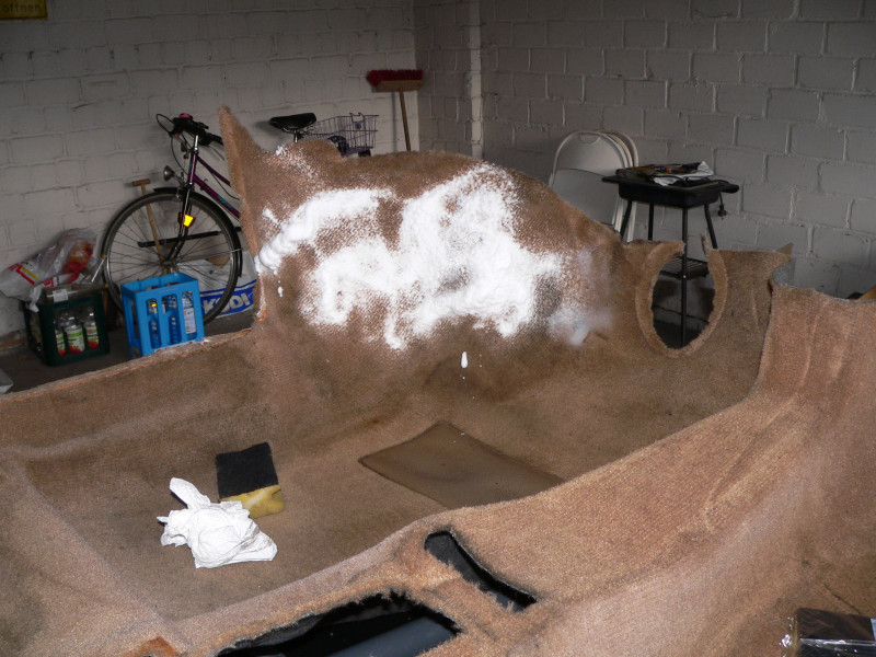

@ hansp: es wird!
An die Arbeit!
http://www.saab-cars.de/photoplog/file.php?n=116&w=l
http://www.saab-cars.de/photoplog/file.php?n=117&w=l
http://www.saab-cars.de/photoplog/file.php?n=118&w=l
Genug für heute!
http://www.saab-cars.de/photoplog/file.php?n=119&w=l
Der letzte macht das Licht aus!

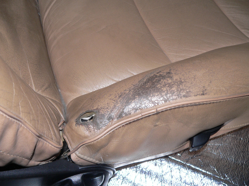

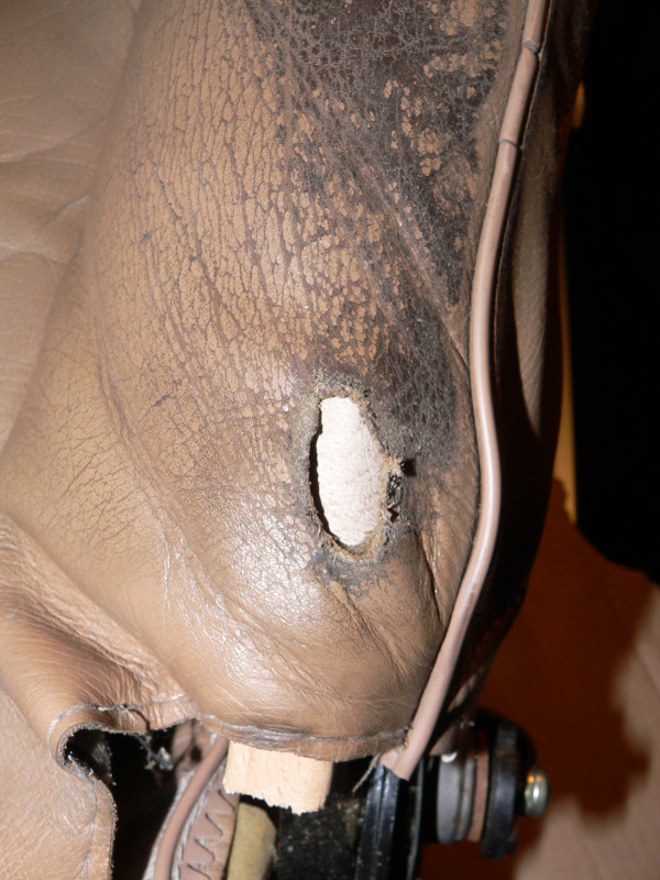

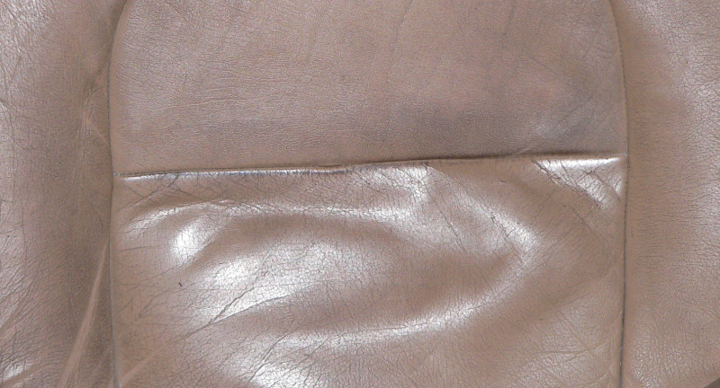

Na, für Polen hat es dieses Wochenende nicht gereicht, also musste ich selber ran, aber für's erste Mal jetzt nicht so schlecht:
Ist doch super geworden. Hut ab. :congrats:
Da ist ja das Bildmaterial für die Fotostory "Ledersitze aufarbeiten" schon vorhanden. Den Text dazu gibt es bestimmt dann irgendwann nach Ostern, oder? :biggrin:
... dann mit Schokoflecken :biggrin:
Äh, und wo ist das Loch abgelieben?
Geflickt... :smile:
Wow. :eek:
Machst Du dazu noch eine Foto-Love-Story, oder ein paar erläuternde Worte?
Ich hab da nämlich auch noch so einen Kandidaten...
Ausufernde Fotostory erstmal nicht, vielleicht wenn der Osterhase geliefert ist.

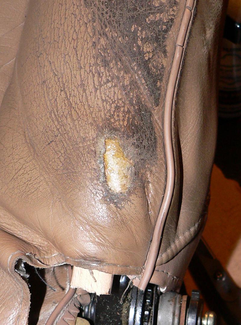

Stichwort hier ist ein etwas größeres Stück Leder mit Lederkleber hinter das Loch zu kleben und dann ein anderes Stück Leder in ähnlicher Farbe möglichst genau in das Loch einzupassen und einzukleben. Restspalt wird mit (dem Anhand Muster vom Lederzentrum angerührten) Flüssigleder zugespachelt und dann mit Farbauffrischer im Ton angeglichen.
Das Foto gibt's allerdings etwas besser wieder als es in Wirklichkeit ist, aber für den ersten Versuch bin ich sehr zufrieden.
