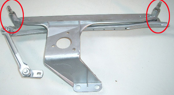

und vielleicht:
wenn man ein gebrauchtes Gestänge wieder verbaut:
Gestänge fetten.. hauptsächlich die markierten Stellen auf dem Bild.
Eben die Sicherungsscheibe entfernen, "Welle" rausziehen und fetten...
Obwohl der Rest an beweglichen Teilen sicher auch ein bischen Fett vertragen kann.. :rolleyes:

und vielleicht:
Dankeschön fürs Bild, ich vergesse beim Schrauben meist die Kamera.
