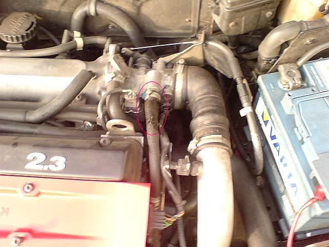

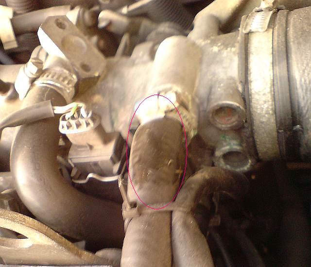

mein Auto verliert Kühlwasser. Es spritzt im Motorraum vom Motor weg in Richtung Batterie. :eek: Schweinkram. Ich habs jetzt trocken geputzt, den Motor gestartet und am Gaszug gespielt. Ganz klar, es kommt aus einem schmalen Schlauch, der nach oben in Richtung zur Ansaugbrücke geht. Ich habe aber keine Ahnung, was das für ein Schlauch ist. Dieser scheint am anderen Ende über drei Ecken mit dem Turbo-Geschläuch verbunden zu sein. Weil ich mir unsicher bin, habe ich die undichte Stelle auf dem Foto markiert. Weiß jemand, wie der Schlauch heißt und wozu der genau da ist? Ich würde ihn gerne bestellen, weiß aber die Bezeichnung nicht.

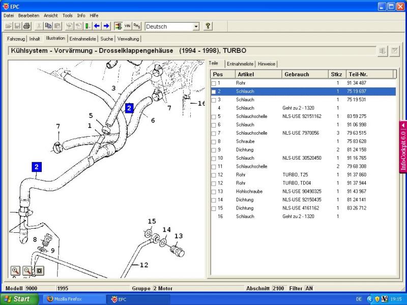

Du meinst diesen hier? Schön teuer, das ist ein doppelläufiges Multifunktionsteil, führt Kühlwasser und Öldämpfe.
Es müsste das Teilstück mit der Nummer 3 sein. In deiner Ansicht steht aber auch nur "Schlauch". Wieso teuer? Was kostet das denn?
Art

kostet bei Saab 7,56 + Mwst,bietet also kaum "Sparpotential"

Aber bei Skanimport kannst DU auch fragen (hast ja die Teilenummer dank Marbo :biggrin:)

Nimm den originalen, weil man Schlauch aus Meterware schwer an der Stelle dicht bekommt, da der Schlauch konisch verläuft.
An der Drokla ist er dicker, als am anderen Ende.
Also würde ich da nicht sparen, macht nur mehr Arbeit!

Habe bei Spanexport bestellt. Kostet orginal knapp 10 Euro. Ist Okee. Dass der Schlauch konisch ist, habe ich gesehen. Wieso ist das so? Ich habe eh nicht geschnallt, wozu der Schlauch dient und wieso da Kühlwasser drinne ist.

Der Schlauch dient zum heizen der Drosselklappe. Das Sytem bildet mit dem Schlauch darunter einen Kreislauf, um die Drosselklappe (im Teillastbetrieb) vorm einfrieren zu bewahren.
Hat alles geklappt, tropft nicht mehr. :smile:
