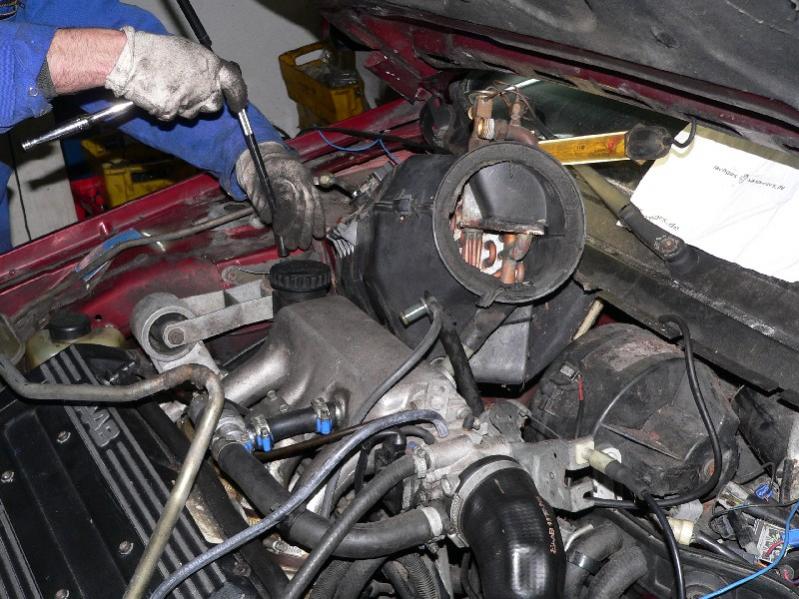

Wenn es süßlich riecht, ist es der Wärmetauscher. Der Kühlwasserverlust ist oft nicht merklich. Eine Anleitung zum Wechseln gibt es hier. Es dauert keinen Tag. Mach es.
Und wer sich diesen Spaß mal angetan hat, wird sicher keine gebrauchten Teile mit ungewisser Restlebensdauer da einbauen........:biggrin:
Ich habe schon schlimmeres gesehen oder gemacht. Es ist ein Spaziergang in leicht hügeligem Gelände. Gebrauchte Teile würde ich trotzdem nicht verwenden.

wenn jetzt noch einer eine echt gut bebilderte Anleitung zum Ausbau des tauschers hat, dass ich das selbst hinbekommen, mach ich Luftsprünge. ich ordere das zeugs bei Flenner und Kowalla.

Der ist direkt vor dem Wärmetauscher. Mußt den eh ausbauen, um an den WT dran zu kommen.
Also direkt einen neuen rein...

Blowermotor ist der Lüftermotor. Der ist mit dem Gehäuse vor dem Wärmetauscher montiert. Baut man den aus, sieht man den WT....
Klar, dass der WT bei einer Beschreibung über den Ausbau des Lüftermotors nicht erwähnt wird...:rolleyes:
