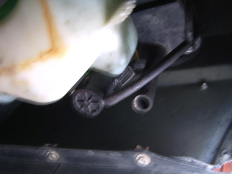

Was jetzt noch raustropft, ist sehr dunkel und scheint mir Öl zu sein. Es kommt etwa auf Höhe des Ölfilters raus aber deutlich näher zum rechten Vorderrad hin. Scheint also weder von der Ölablassschraube noch vom Filter zu kommen, eher irgendwie von der Motorseite. Was könnte das sein? Liegt da vielleicht der Öldruckschalter oder sowas? Ich weiß, es ist schwierig anhand der Bilder was zu sagen, aber vielleicht kann man auf ein bekanntes Problem schließen? Ich habe mein Handy auf die Flecken gelegt und gerade nach oben geknipst - dorthin wo's herkommen müsste.
Danke schon 'mal. Ach so: Es tropft nicht viel, aber genug um den Boden zu versauen, daher habe ich den Karton untergelegt.

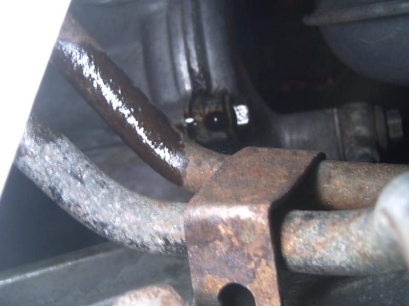

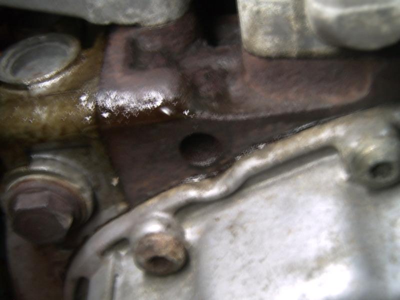

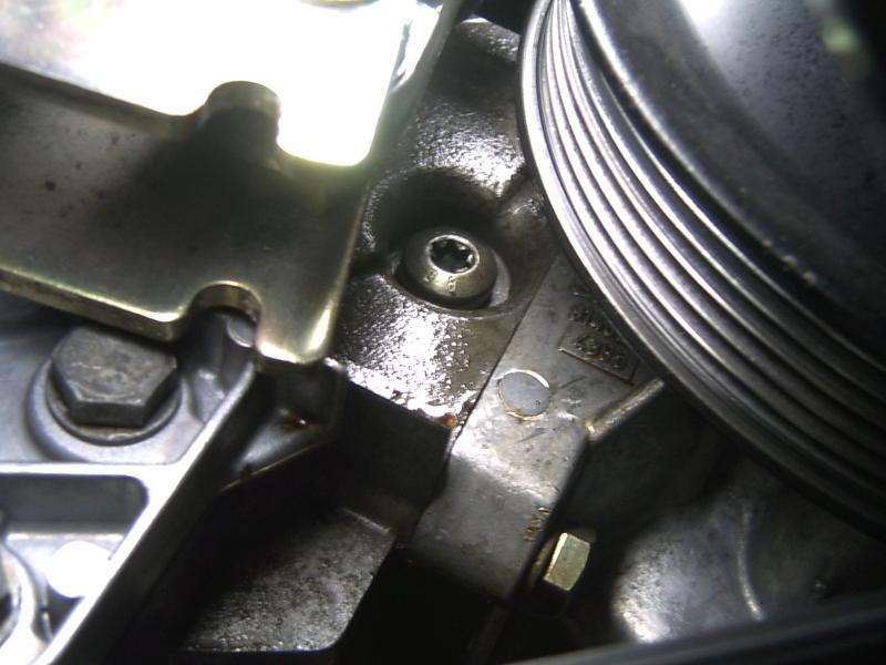

Also als Erstes auf jeden Fall Druckleitungen sauberputzen und anschauen.
Wenn's rausspritzt nicht mehr große Strecken fahren.
Viereinhalb Liter sind *unglaublich* schnell rausgepumpt.
Nimm ansonsten mal eine *große* Flasche Bremsenreiniger und mach die ganze Plörre weg.
(Waschplatz mit Dampfstrahler an der Tanke...)
Dann schau nach dem Trocknen, OHNE VORHER ZU STARTEN, ob auch was im Stand raussickert. Und wenn ja, wo. Gutes Foto von der Stelle machen, damit wir was sehen können.
Wenn nichts zu sehen ist, ein paar Minuten im Leerlauf tuckeln lassen, zwischendrin ein paar Gasstöße, damit sich richtig konstanter Öldruck aufbaut.
NICHT weiterfahren, bevor Du nicht das Foto hast - sonst verwirbelt der Scheiß wieder und mann sieht nicht, wo's genau rauskommt.

In diesem Falle würde ich *überhaupt* keine sonderlich weiten Strecken mehr mit der Kiste fahren...
Warten wir mal die Bilder ab.
