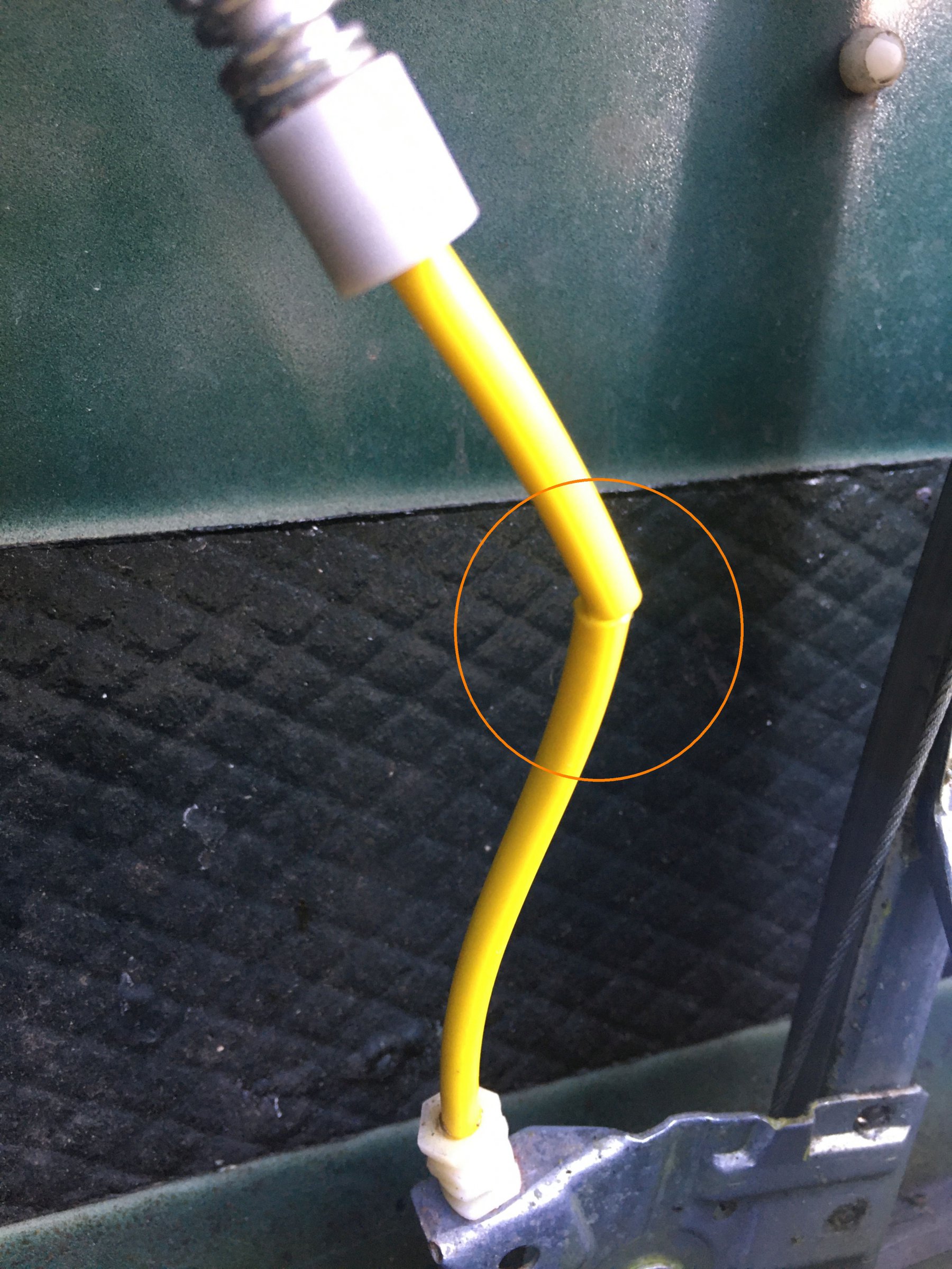

Habe zunächst mal festgestellt, dass das Fenster auf der Fahrerseite zwar gut runter fährt, aber dann beim Schließen anfangs sehr langsam und erst gegen Ende dann besser hochfährt. Habe dann die Türverkleidung abgemacht und den Fehler relativ schnell gefunden. Die gelbe Führungshülse des Seilzuges ist in der Mitte gebrochen und knickt unter Belastung dann ab. Der Bruch ist evtl. eine Folge des Crashs vor ein paar Wochen.
Hat von Euch jemand eine Idee, wie man das reparieren könnte ohne den gesamten Fensterheber auszubauen und zu zerlegen? So in der Art einer Schiene für die Hülle, also quick and dirty oder ist das ein hoffnungsloses Unterfangen und ich komme um den Austausch des Antriebes nicht drum herum?
Hier ein Bild:
Bearbeitet von saab-wisher
Ich glaube, alles Gefrickel kostet am Ende, ohne zu einem zufriedenstellenden Ergebnis zu führen, mehr Zeit, als wenn man es gleich komplett macht.
Keine Ahnung, ob man den Seilzug ohne Komplettausbau wechselt kann. Ich würde daher den FH komplett raus rupfen, und ein Tauschteil (sollte beim hohen Schlachstand der 9k ja zu kekommen sein) verbauen.
Baue einen anderen ein...
