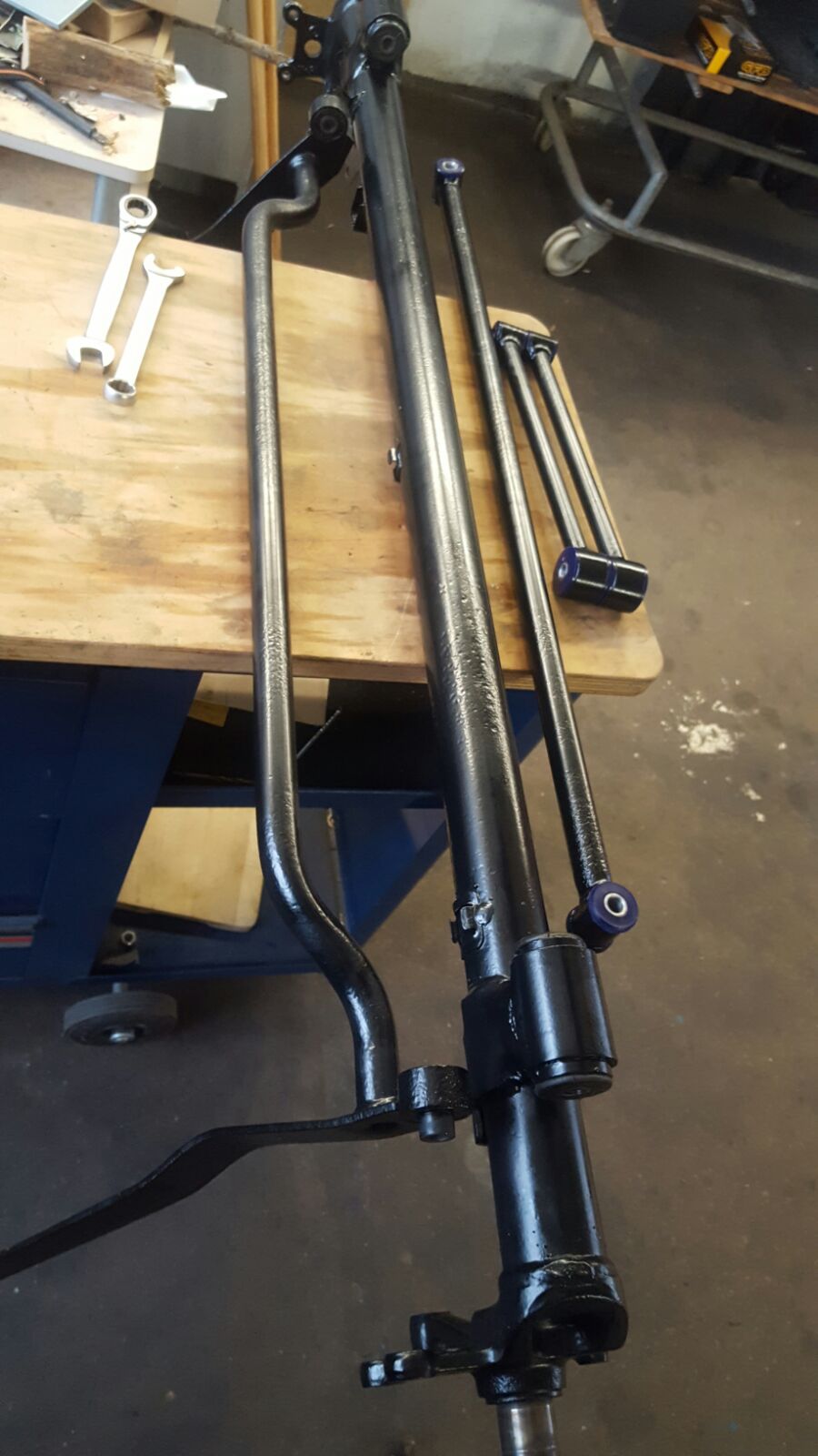

Habe ich auch gerade wieder machen lassen.IMG_0680.thumb.JPG.dd07f4cdae65ee06aec5e88f8226f242.JPG
[ATTACH=full]122724[/ATTACH]
Noch genug Fleisch dran?
Man sieht jetzt nicht allzuviel. Aber für gewöhnlich sind die Materialstärken sehr ordentlich bemessen. Da bleibt üblicherweise genug übrig nach dem Strahlen. Ich hätte da keine Sorge.
