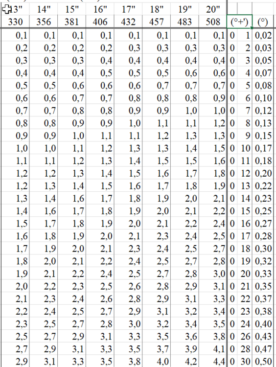

Und um mal grob nach all zu großem Unfug zu schauen, ober wenn der Hobbyschrauber so oder so nichts anderes in der Garage hat, ist so ein einfaches Spurmaß zumindest für eine Grobabschätzung aus meiner Sicht schon mal recht hilfreich.
Da ich beides (Achsmesse und Spurmaß) verwende, und ja nach Handbuch mal nur diese oder jene Angaben verfügbar sind, habe ich mit dazu vor vielen Jahren mal eine kleine Exceltabelle für erstellt.
