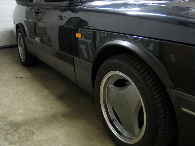

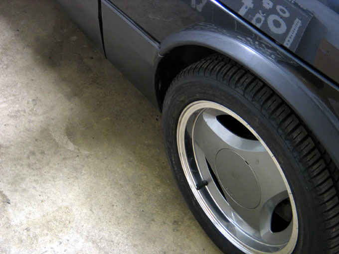

Ich bin gerade dabei unsere guten 16-Zoll-Aerofelgen für den 901 hübsch zu machen. Nachdem damals der Klarlack so häßlich abgeplatzt war, wurden sie mal poliert und so belassen. Ging auch eine Saison echt gut.
Nun sind sie wieder etwas unansehnlich geworden und ich möchte sie wieder, den hellen Rand, aufpolieren.
Womit mache ich das am besten? :confused:

Jetzt lies doch erstmal. Er hat die Felgen bereits polieren lassen. Und jetzt sind sie wieder etwas glanzloser geworden, so wie das bei poliertem Alu halt nach einer gewissen Zeit normal ist. Auf der Politur hält natürlich kein Lack, also pflegen.

Jetzt lies doch noch mal. Falls Bilder einfacher sind: er meint so etwas:
