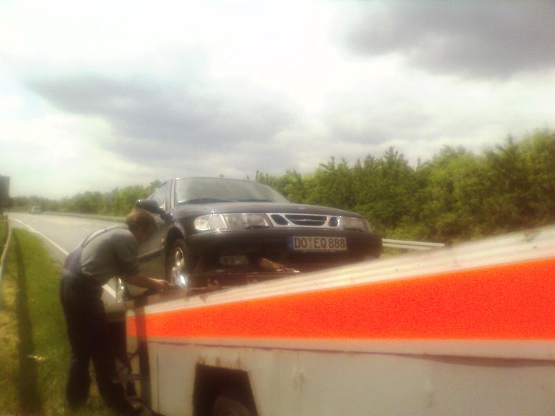

Das Ende einer Dienstfahrt
Einmal von Dortmund nach Kleve: Sprit: 11,5l super+ 17€
Dabei durch Wasser im Motor den Motor geschrottet: 3.000€ ??
Rückfahrt mit dem Pick Up Service: 5€ Trinkgeld
Die Sonne für eine Stunde am Straßenrand in der Walachei genießen: unbezahlbar.
