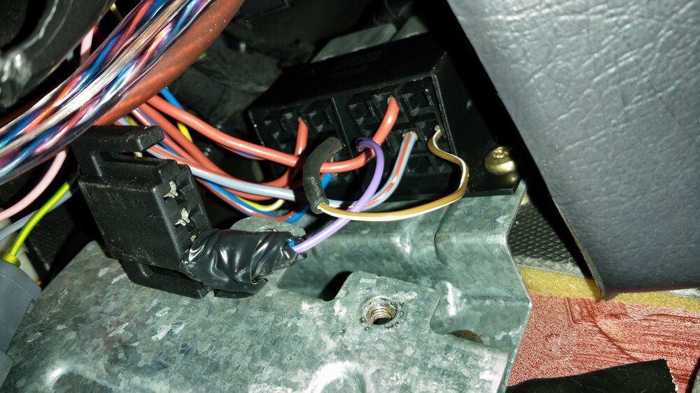

Kann ich provisorisch mit dieser Überbrückung (Strom kommt von der Sicherung der Nebelschlußleuchte) nen Augenblich rumfahren?
