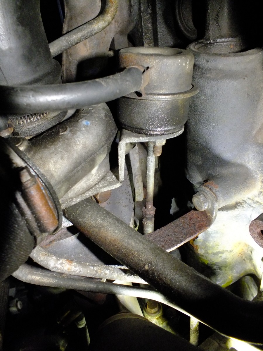

Druckseite OK bin aber den Weg abgezogener Wastegateschlauch gegangen, der Lade bläst sofort in den Fuelcut also gehe ich davon aus da ist keine Leckage.
dieser Weg könnte einen Haarriss locker verstecken :rolleyes:
davon abgesehen, auch bei mir war erst das 3. APC ok, das zweite wird aber erst zerlegt, wenn ich wieder Ersatz vorrätig habe :smile:

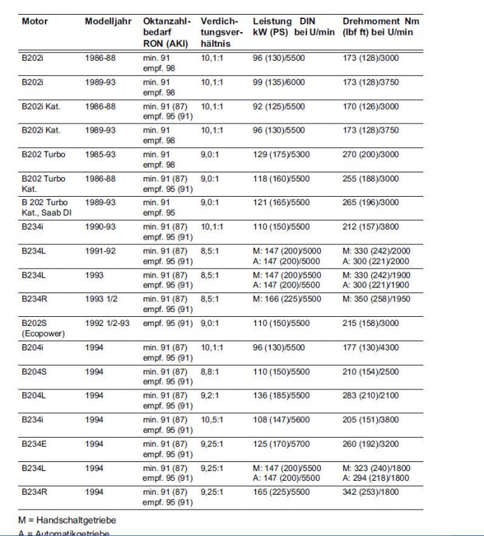

hier die einzelnen Motoren mit den dazugehörigen Daten :
http://www.saab-cars.de/attachment.php?attachmentid=47820&stc=1&d=1273039525
