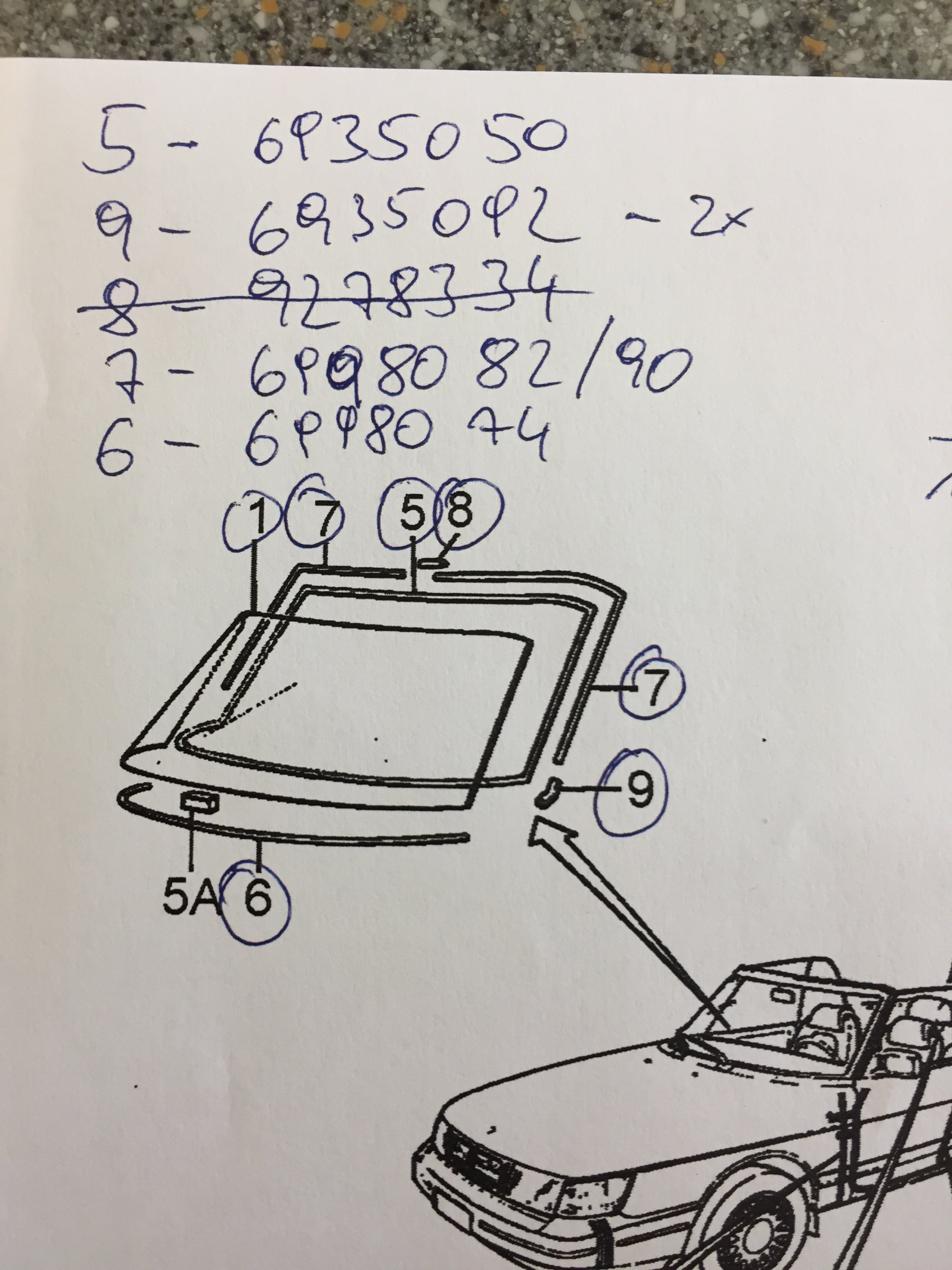

Ich habe vor 2 Wochen die Teile einzeln (Leisten, Gummi und Verbinder) über meinen Saab-Händler bei Orio bestellt.
Dort gibt es alles einzeln und natürlich auch das Gummi.
Angenehmer Nebeneffekt: Kosten dort nur fast die Hälfte! :hello:
Hier noch die Teile-Nummern:
1x 6935050 Seal, Windshield
2x 6935092 Connector Glass Sealing, Clip, Corner
1x 9278334 Connector Glass Sealing, Clip, Middle
1x 6998082 List, Windshield, Lh
1x 6998074 List, Lower
1x 6998090 List, Windshield, Rh
Hab heute beim fSh alles bestellen können, bis auf den Clip Nr. 8 ist alles rund um die Frontscheibe lieferbar
Ich habe heute auch das volle Programm besorgt.
Beim freundlichen Saab Händler um die Ecke um 192,- alles zusammen.
