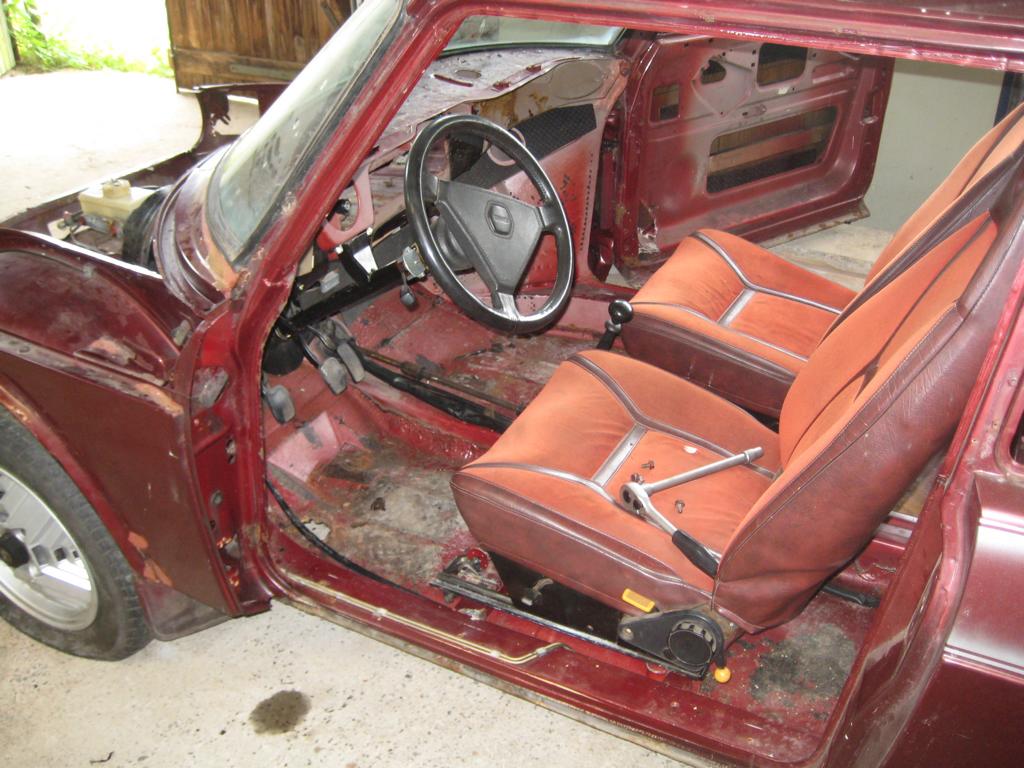

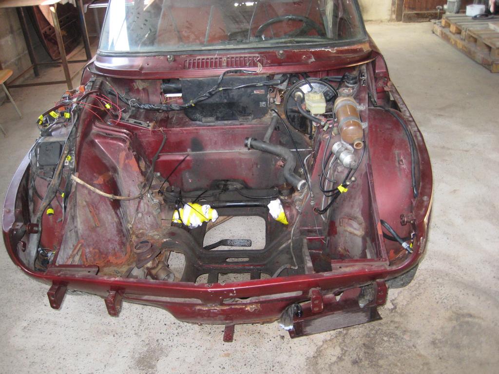

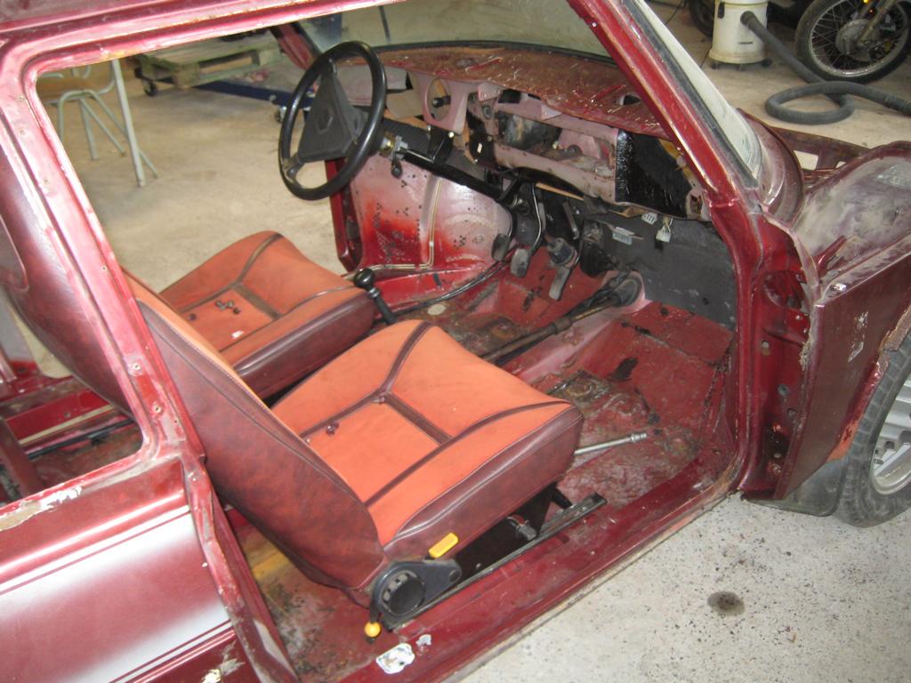

So hab grad noch en paar Bilder gefunden....
sind allerdings schon was älter... die Löcher sind mittlerweile zugeschweisst.
Ich fühle mit dir, so sieht meiner auch grad aus, nur noch weniger dran :)
