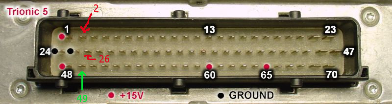

Zum Durchmessen muss man das Steuergerät nicht zerlegen, die Messung lässt sich am Stecker durchführen.
Ich werde nachher ein Bild einstellen und die Werte angeben.
EDIT: Hier nun das Bild und die Anleitung zum Messen
[ATTACH]31314.vB[/ATTACH]
Anleitung:
Steuergerät aus dem Auto ausbauen.
Digitalmultimeter nehmen und auf Widerstandsmessung mit Messbereich 200 Kilo-Ohm stellen.
ACHTUNG:
Pin 24 ist Masse, also dort die schwarze Prüfspitze anlegen.
Pin 2/26 mit roter Prüfspitze messen.
Verpolte Messungen ergeben keine verlässlichen Werte.
1. Als erstes eine Kontrollmessung:
Widerstand zwischen Pin 24 (schwarzer Punkt direkt neben der 24) und Pin 49 (grüner Pfeil im Bild) messen. Sollwert: Ca 1,4 Kilo-Ohm.
2. Messung der Transistoren:
Widerstand zwischen Pin 24 und Pin 2 messen. Ebenso Widerstand zwischen Pin 24 und Pin 26 messen. (sieht rote Pfeile im Bild)
Sollwert (das ist wichtig):
Muss Hochohmig sein, kein Durchgang oder messbarer Widerstand.
Sobald man bei der zweiten Messung einen Widerstand messen kann, egal wie groß oder ob Pin 2 oder Pin 26, ist mindestens einer der Leistungstransistoren defekt.
Man kann die erste und zweite Messung auch im 20 Kilo-Ohm Bereich durchführen. Allerdings hatte ich schon den Fall, daß ich dort nichts messen konnte. Im 200 Kilo-Ohm Bereich hatte ich dann einen messbaren Widerstand und die Transistoren waren daher defekt.
Das Steuergerät habe ich dann repariert und es funktioniert wieder einwandfrei.

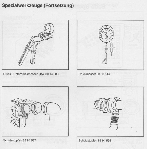

wie kann ich insgesamt möglichst testen, ob alle Anschlüsse, Schläuche, LLK dicht sind?
Die Dichtheitsprüfung für das komplette System ist in einem Werkstatthandbuch beschrieben. Dafür hat die Werkstatt zwei Stopfen, mit denen das System vorn und hinten abgedichtet wird und einen Druck-/ Unterdruckmesser (siehe Bild). Das System wird einfach mit Druck/ Unterdruck beaufschlagt, und anschließend der Druckverlust über eine vorgegebene Zeit beobachtet.
Kann man sicher auch selbst basteln, sollte aber beim Freundlichen nicht länger als 1/2h dauern.
