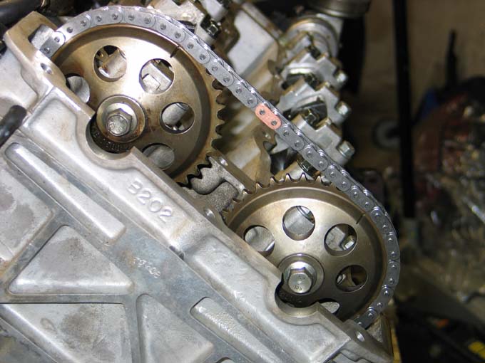

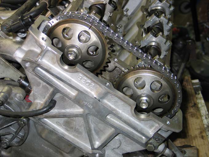

Zu den Steuerzeiten: So ist es richtig.
Und so ist es falsch.
Bin ich blöd? Wo ist der Unterschied mal abgesehen von dem Kettenglied?:confused:
Bist nicht blöd, das ist der Unterschied.
